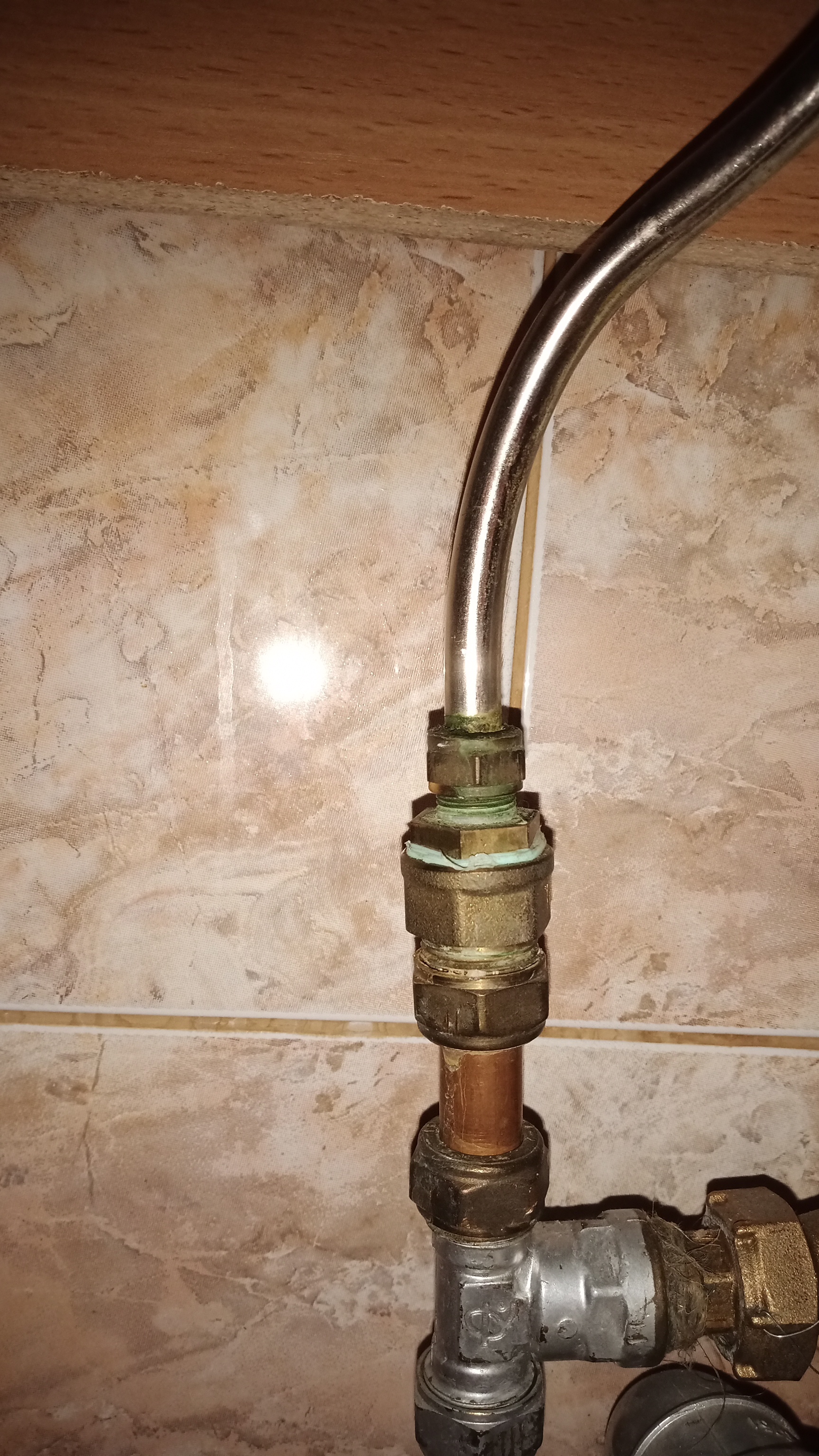

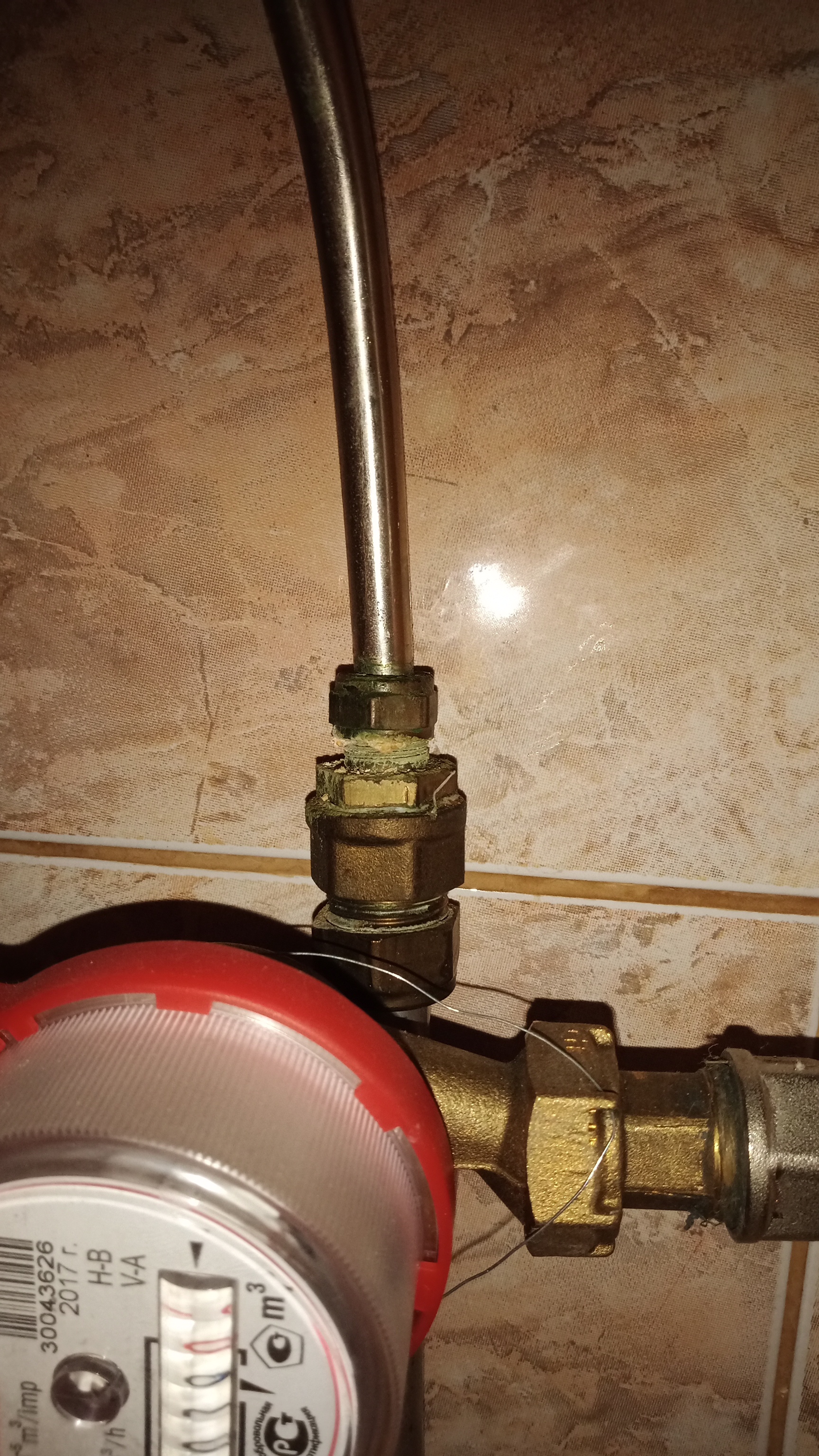

Добрый день. Нужно поменять раковину в ванной, а значит снять смеситель, вопрос, что из этого нужно откручивать , что бы снять только подводку от смесителя ? Странно конечно, что подводка от смесителя не гибкая...

гайку, от которой подводка идет вверх.
Katran написал: Странно конечно, что подводка от смесителя не гибкая...
эта - лучше гибкой

Я так понимаю нужно придерживать рожковым ключём гайку которая ниже идёт и откручивать гайку которая идёт от подводки? Хочу открутить, поменять раковину , поставить смеситель в раковину , а прикручивать подводку приглашу сантехника , а то я боюсь перетянуть( Перед откручиванием стоит сбрызнуть ВДшкой?

Katran написал: нужно придерживать рожковым ключём гайку которая ниже идёт и откручивать гайку которая идёт от подводки?
Да, главное среднюю найти, она узкая.
Katran написал: а то я боюсь перетянуть
Это надо постараться. Основная проблема, что это всё не гнётся.
ВД лишняя. Плотно ухватить и чётко усилие прикладывать.
