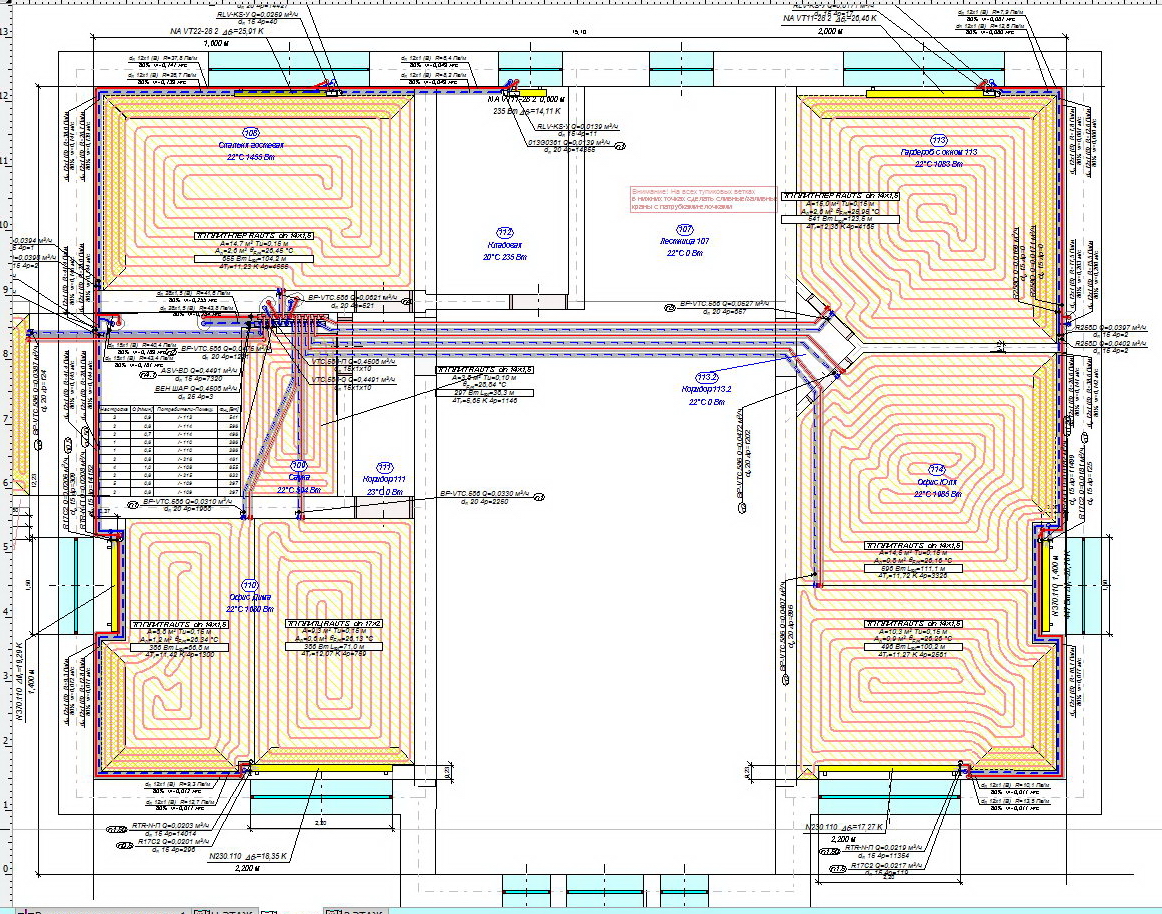

santexnik1 написал: в котельной есть колектор, от него 10 веток с приблизительно одинаковыми потерями 1,2 м в кажой ветке. Но расход на 3-х из этих 10 веток значительно привышает расход на остальных 7 ветках. В этом случае лучше разделить ветки на 7 с маленьким расходом и на 3 с большим расходом и выбрать каждому контуру свой насос или же несмотря на разные расходы, поставить балансировочные клапаны на обратках каждой ветки и выбрать один большой насос?
Если падение цирк.давления в ветках одинаковое, то и незачем их балансировать. Да и в двухтрубных системах небольших домов, как правило не требуется установка АРПД на ветки или разные насосы частотники на ветки. Ведь расход ТН наверняка планируется динамический. Поэтому в двухтрубке нужно увязывать (балансировать) все циркуляционные кольца между собой, а ветки - не нужно увязывать.
На примере ниже, на одном этаже четеры ветки. Но ветки НЕ НУЖНО увязывать (это даже вредно, т.к. уменьшает гидравлическую устойчивость системы!). Увязывать нужно только ц.кольца.
А разность расхода на разных ветках не имеет значения.
Это в больших домах (многоэтажки городские)с вертикальной двухтрубкой, там желательно фиксировать на каждом двухтрубном стояке перепад давлений (располагаемый напор). Там ставят на каждый стояк АРПД. В частном доме можно решить постоянство располагаемого напора на разных ветках, подключив разные ветки от гидрострелки через частотные насосы с возможностью настройки и поддержания постоянства напора, например, Вило Йонос Пико.
Но, как правило, в домах примерно до 500-800 м2 удается увязать кольца только с помощью радиаторных термоклапанов с преднастройками. Т.е. обойтись одним насосом на радиаторную часть и обойтись без АРПД.
Можно еще на радиаторах применить термоклапаны с автоматической регулировкой расхода, например Джакомини R415DB, Данфос RA-DV. Такими клапанами очень легко увязать кольца, но такие клапаны стоят дороже обычных с преднастройкой Kv

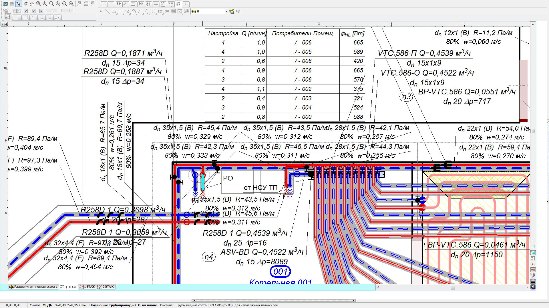

29.01.2020 в 09:45:32
Ниже более подробно на схеме с гидравлическим расчетом:
Голубым цветом выделен вход от насосной группы. Далее поток ТН расходится:
  1. в ветку налево-вниз, расход 188 л/ч
  2. направо (далее делиться на еще две ветки на этом этаже и через стояки еще на четыре ветки на двух других этажах, но это не видно на приведенном укрупненном фрагменте схемы) - расход 310 л/ч
  3. в стояки на другие этажи на приведенном фрагменте - 499 л/ч
На начало всех веток установлены просто шаровые краны, а не балансировочные клапаны, как раз потому, что не нужно балансировать ветки между собой. Ведь ц.кольца уже увязаны (сбалансированы). И на весь этот дом для радиаторной части отопления используется только один насос.
