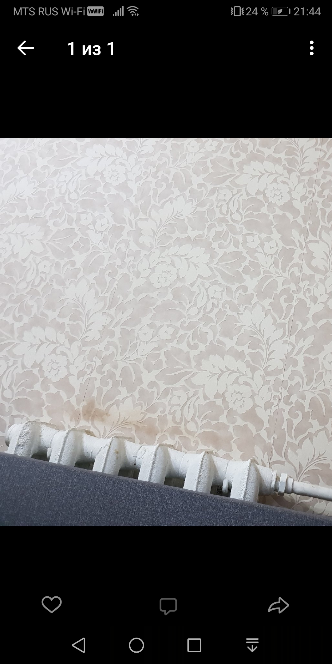

Всем привет, в общем проблема такая, угловая комната, две батареи, одна естественно у окна вторая на угловой стене, поставили диван и он не до конца встаёт к стене из за батареи, дальше планируем поставить шкаф по угловой стене, что можно придумать с батареей, убирать её не хочется но место в комнате теряется и вид немного портиться

Tonchik666 написал: поставили диван и он не до конца встаёт к стене из за батареи, дальше планируем поставить шкаф
диван и шкаф вплотную к уличной стене - здравствуй плесень

BV, а если мне утеплить стену?

Tonchik666 написал: BV, а если мне утеплить стену?
Tonchik666, если только снаружи. Но проще не придвигать диван и шкаф впритык к стене и оставить зазор сантиметров 10, и под шкафом и диваном тоже должен быть зазор для воздуха. Еще...радиаторы бывают длинные и достаточно плоские... Еще... вариант - петля из стальной трубы во всю стену - туда и обратно вместо радиатора, внизу стены. И хотя бы 5см зазора шкафа, дивана от стены

BV, ну это понятно что снаружи, я про то что это поможет с плесенью? И каким материалом лучше утеплить?

BV, а топлоотдача от петли не будет ли меньше чем от батареи?

Tonchik666 написал: BV, а топлоотдача от петли не будет ли меньше чем от батареи?
А вы ссобщили тепловую мощность батареи, тип, размер? Или угадать надо?
Tonchik666, трубу потолще и подлиннее - называется регистр. Или пару конвекторов подряд малой толщины...

Tonchik666 написал: а если мне утеплить стену?
Рассчитайте не появится ли влагонакопление в стене (отсыревание стены).
