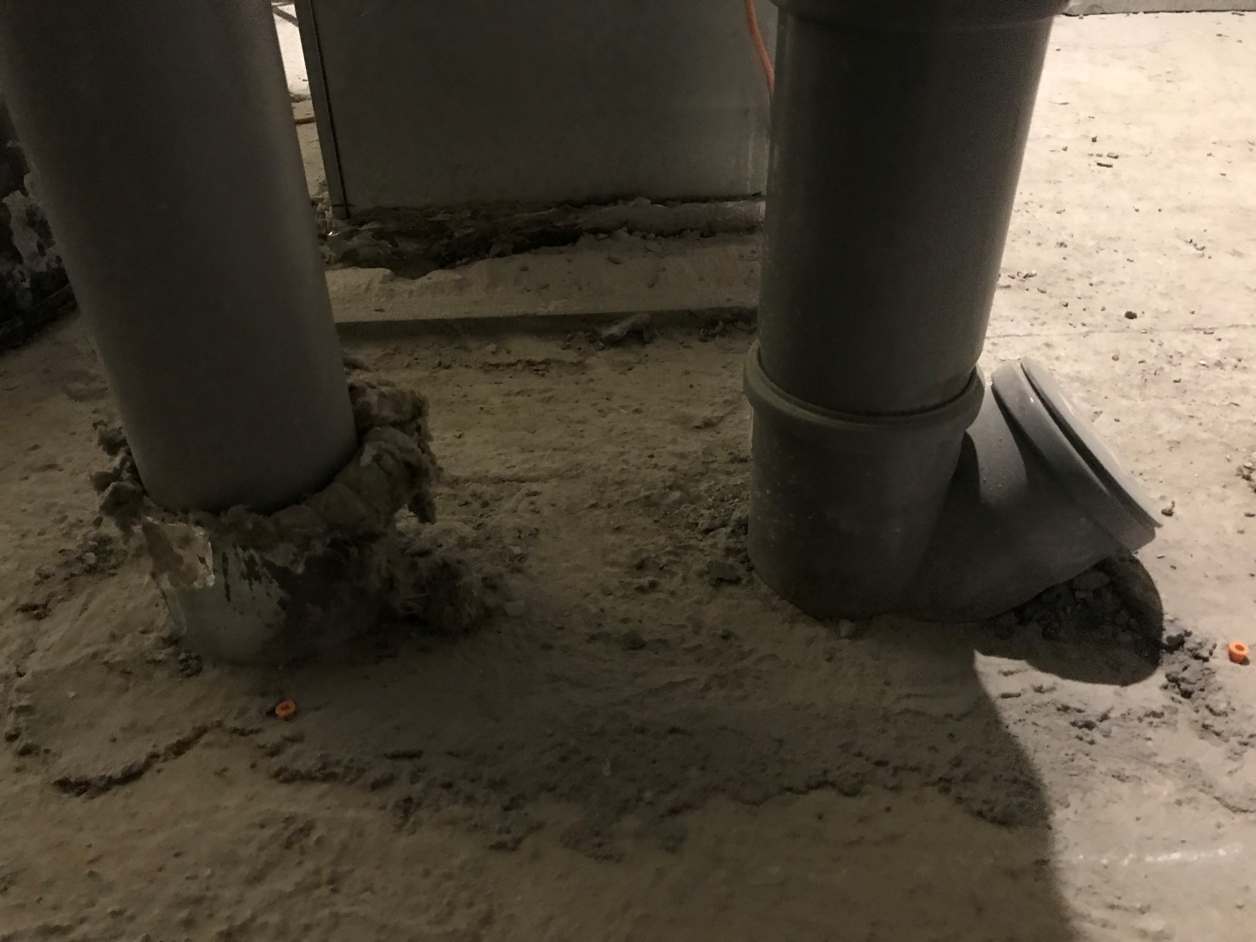

Добрый день! Никогда не занимался водоснабжением и канализацией самостоятельно. Прошу опытных направить в нужное русло. Новая квартира, стяжка не сделана. Уровень низа тройника в стояке (см. фото) 1-2 см от отметки чернового пола. Проектная высота стяжки + 11 см к отметке чернового пола. Как мне делать узел канализации? Городить лежак и замуровывать в стяжке? Делать колено и поднимать выше?
p.s. Таких стояка 3 на квартиру. Один тупо посередине квартиры (кухня).

Washer2005 написал: Как мне делать узел канализации?
с песнями
Washer2005 написал: Городить лежак и замуровывать в стяжке?
именно
Washer2005 написал: Делать колено и поднимать выше?
я могу вам позавидовать благо выход от стояка низок, а это минимальная высота на ванну

Washer2005 написал: Как мне делать узел канализации? Городить лежак и замуровывать в стяжке? Делать колено и поднимать выше?
:killyourselfbywall:
Без проекта санузлов и кухни - разговор о сферическом коне в вакууме....

Washer2005, в стяжке - может и пролезет, если получится опустить крестовину еще ниже - будет лучше. в кухне - не обязательно в стяжке. Уклон канализации не менее 1/диаметр трубы. Автокадом пользоваться умеете. Чертежи деталей есть в каталогах производителей
Для каждого стояка здесь будет своё индивидуальное решение, в зависимости от поставленной технической задачи. Для кухни перебирать стояк не придется, а вот для двух сан.узлов скорее всего надо будет менять тройники на двухплоскостные крестовины
