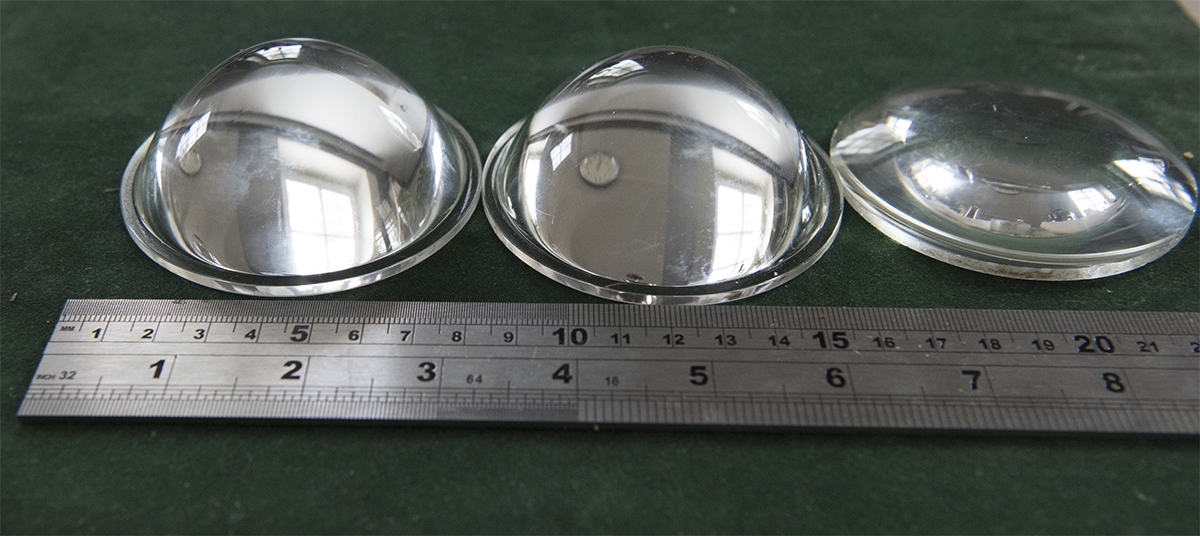

Заказала на Директлоте линзу - недорого, 100 рублей, а доставка 250. Потом немного подумала и заказала еще парочку - по 80(!) и +264 доставка.

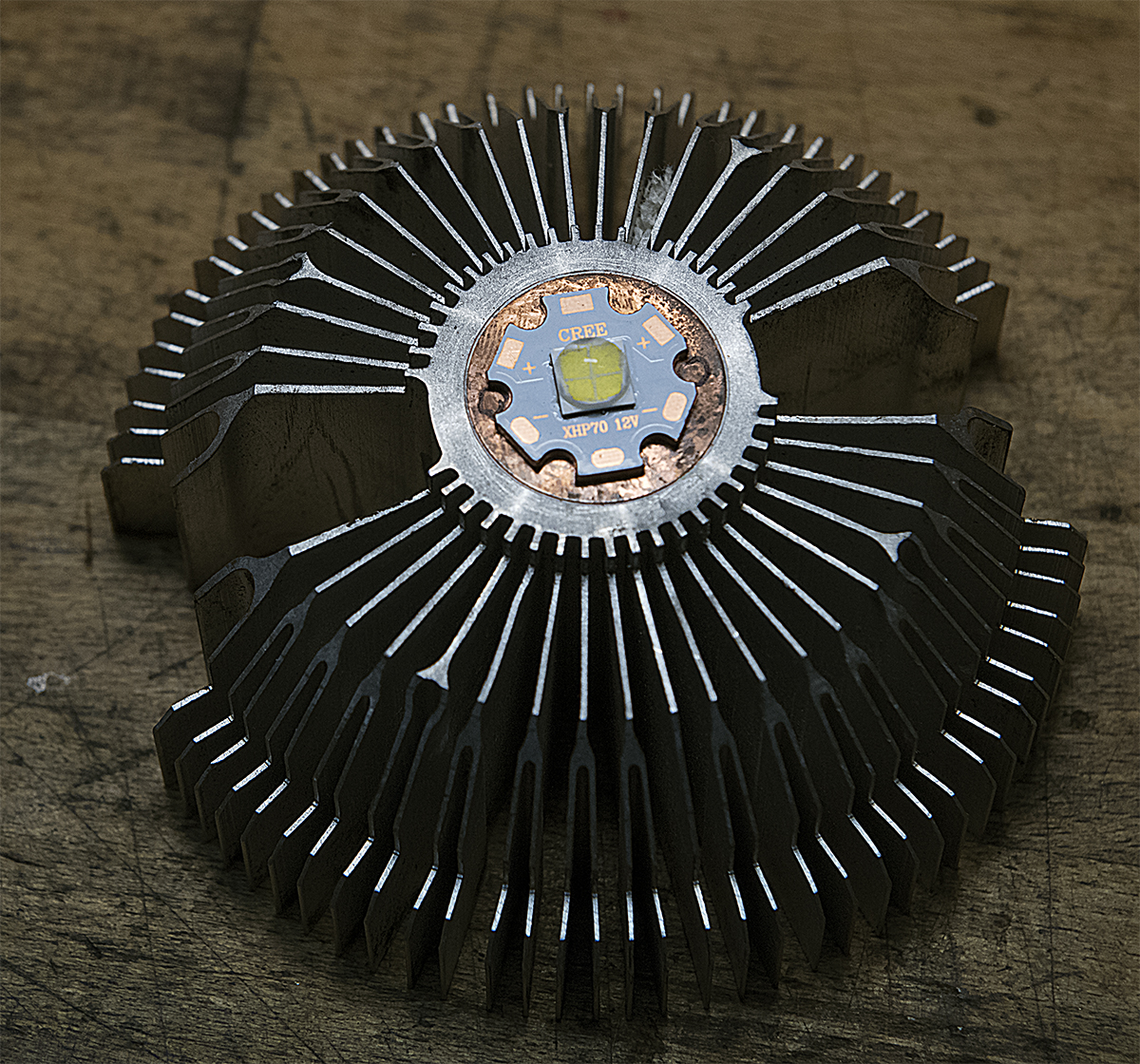

В митино купила светодиод на 12V, самый мощный.
Привезла домой, включила и ослепла на пол-дня. Немного восстановив зрение включила еще разок, надев маску сварщика. Попрёт.

MADONNA написал: В митино купила светодиод на 12V, самый мощный.
С драйвером в комплекте?

Нет, он напрямую включается. 1А на 12V. Капец какой дорогой, 1200 отдала.
По онлайн калькулятору (Слава Интернету!!) узнала f для линз - 15 и 8 см, будем надеяться что не ошиблась.

MADONNA написал: Нет, он напрямую включается. 1А на 12V.
Чем ограничивается ток? Светодиод не лампочка и ток ему надо ограничивать, иначе ...

С током кажется засада. Я должна проверить. Замер показал 1А, но сам светодиод позиционировался как 30вт, то есть 2.6А должно быть обманули в митино, блин, никому нельзя доверять. но в инете написано что xhp70 32 ватта, и ток 2.4А. Как такое возможно вообще?
Ага, напряжение надо поднимать до 13V, и ток сразу поднимается до 2.4А Успокоилась. Видео нашла, 9-ая (8-20) минута https://youtu.be/mdz_tHdP9H0

Старая модель - https://www.cree.com/led-components/products/xlamp-leds-arrays/xlamp-xhp70 Новая модель - https://www.cree.com/led-components/products/xlamp-leds-arrays/xlamp-xhp70-2

Alex___dr, так драйвер мне больше не нужен?

MADONNA написал: так драйвер мне больше не нужен?
Почему? Нужен естественно. И радиатор соответствующей его мощности площади.

Alex___dr написал: Нужен естественно.
Это понятно, но зачем? какое-то физическое обоснование есть?
Alex___dr написал: И радиатор соответствующей его мощности площади.
быстренько подогнала радиатор
И соорудила стенд.
Скорее всего откажусь от двухлинзовой схемы - практически достаточно одной, разницы не вижу.
К тому же по сути она двухлинзовая - на самом светодиоде линза уже есть.
Товарищи, кто нибудь подскажет - рефлектор мне нужен?

MADONNA написал: Это понятно, но зачем? какое-то физическое обоснование есть?
Есть. Подробнее могут рассказать в "Электрике"...
MADONNA написал: быстренько подогнала радиатор
Слишком частые рёбра для естественного (без вентилятора...) охлаждения. Этот радиатор работает в паре с COB матрицей 30Вт... https://mastergrad.com/forums/t288742-samaya-yarkaya-led-lampa/?page=2#post6568151
MADONNA написал: Товарищи, кто нибудь подскажет - рефлектор мне нужен?
Линзы мало кто из производителей применяет... И Вы не озвучили каково назначение фонаря планируется...
