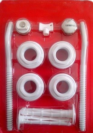

Универсальный комплект для подключения радиатора
И всё подружится
Izikac
Izikac
Регистрация: 16.02.2020
Сообщений: 3
16.02.2020 в 20:37:49
и чем мне он поможет? зачем мне футорки? у меня уже резьба в радиаторе G1/2. Забыл указать подключение боковое

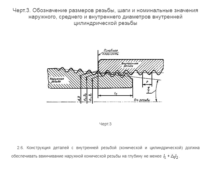

Izikac написал: Помогите пожалуйста советом, как подключать радиатор. Как я понимаю коническая резьба с цилиндрической по идее не дружат. Нужен переходник?
Наружная коническая резьба вкручивается без переходника напрямую во внутреннюю цилиндрическую. См. ГОСТ 6211-81 Вкручивайте на глубину 4-х полных оборотов и будет всё норм.

Izikac написал: Как я понимаю коническая резьба с цилиндрической по идее не дружат.
http://docs.cntd.ru/document/gost-6211-81 "Настоящий стандарт распространяется на трубную коническую резьбу с конусностью 1:16, применяемую в конических резьбовых соединениях, а также в соединениях наружной конической резьбы с внутренней цилиндрической резьбой с профилем по ГОСТ 6357 и устанавливает профиль, основные размеры и допуски конической резьбы, а также допуски внутренней трубной цилиндрической резьбы, соединяемой с наружной конической."

Извините за мою назойливость, я уже писал что в сантехнике не очень. Правильно я понял что можно внешнюю коническую ввернуть во внутреннюю цилиндрическую и будет мне счастье. Такие технические решения уже применялись.

Izikac - Можно ! И об этом как раз оба поста выше.
