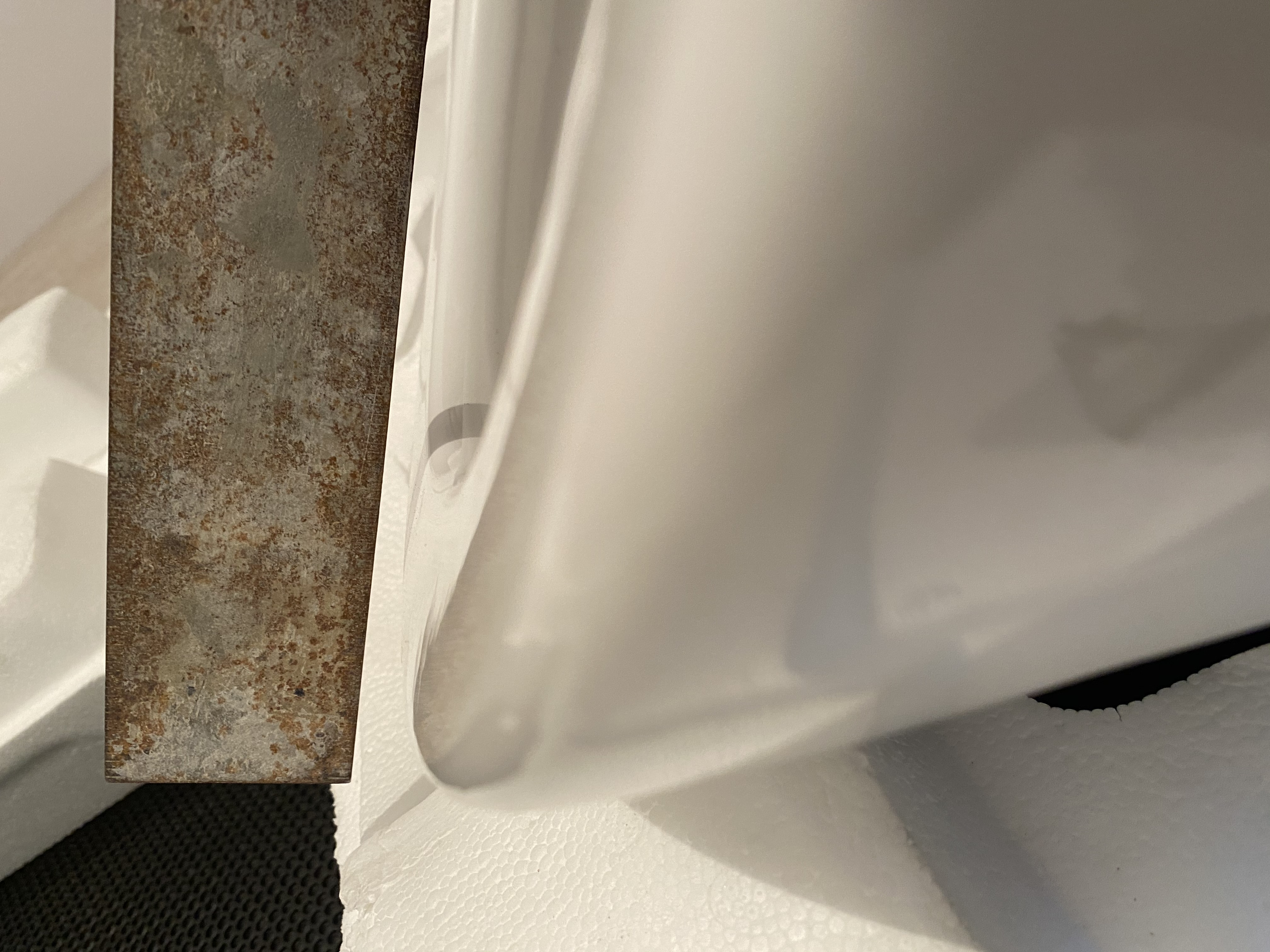

не подумав, связался с унитазом (подвесной) лауфен с креплением easy fit и очень пожалел 1.подвесил, кончик ниже горизонта на 1 см (подумал что стену завалил, ан нет)
ан нет, две плоскости унитаза далеки от совершенства а может я чего то не догоняю?, может это надо так?

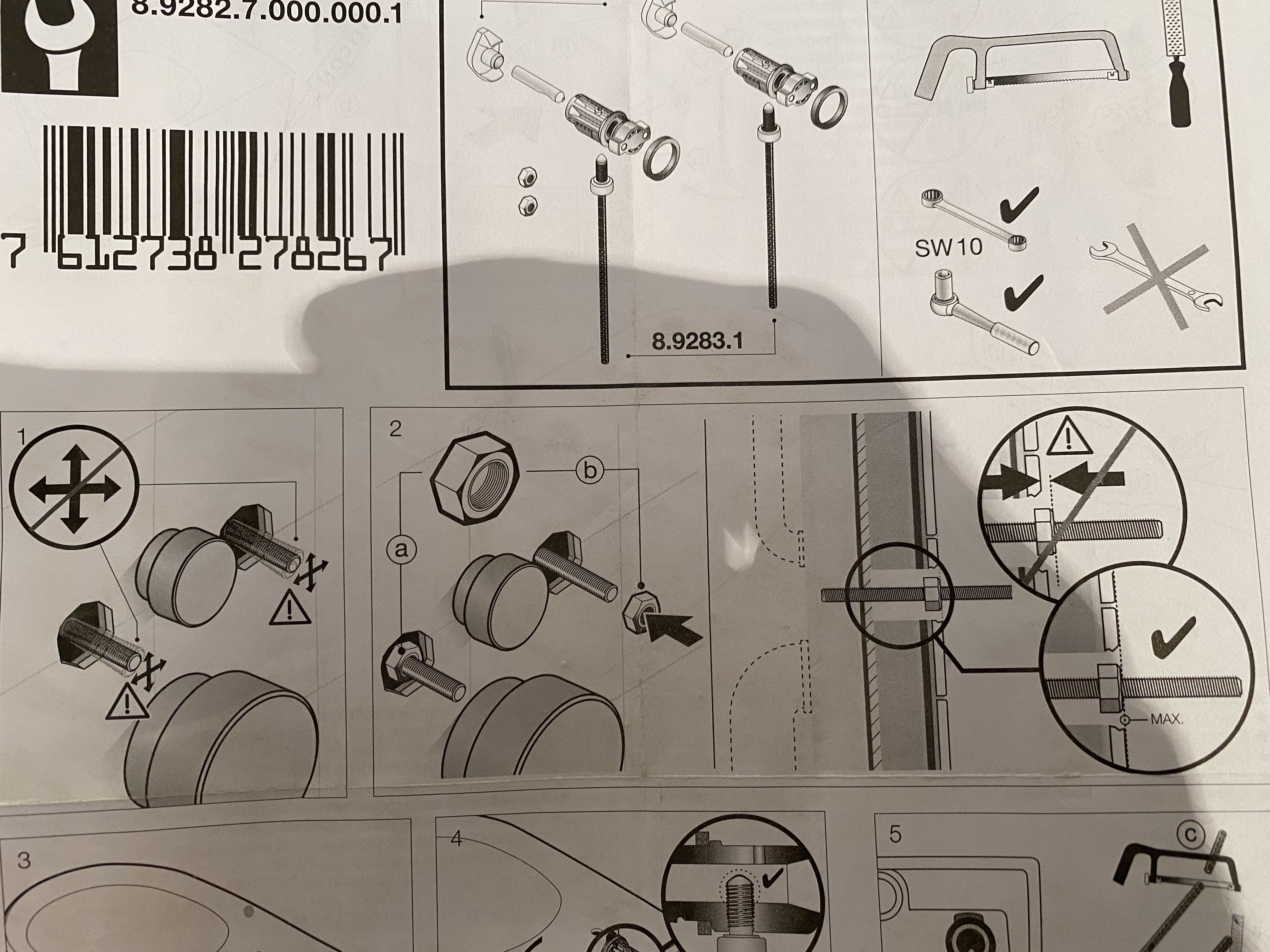

  1. крепление то еще чудо вот эта гайка в инструкции , зачем она вообще, какой у нее сакроментальный смысл?
а если кто то дырочку только для шпильки оставил?

https://mastergrad.com/forums/t260561-ustanovka-podvesnogo-unitaza-laufen/ про гайку нашел и почитал понял что тупо законтрить ее на инсталляцию, и не надо ее выводить к плоскости плитки как на рисунке (только людей баламутят)
а вот то что плоскости самого унитаза не 90 градусов конечно странно

Он просто кривой. Пришлось на нижний край делать проставку.
