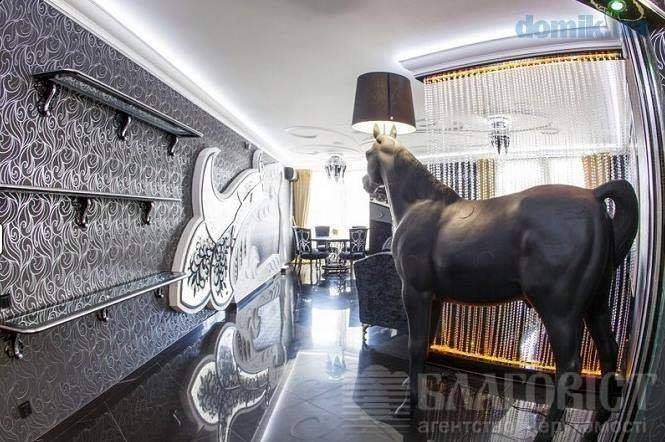

System, будьте поаккуратней с "грандиозным ремонтом". Вот эту хату в Киеве делал художник имеющий звание заслуженного мастера искусств.
Народ долго смеялся и в Украине и в России. http://kvartira.mirtesen.ru/blog/43999967407/Bezvkusnyiy-interer-kievskoy-kvartiryi-vyismeyali-v-Seti?utm_referrer=mirtesen.ru#42514992316

Abrikos, Круто! Только вот коня я бы поменял на единорога! :D

BV, там в комментариях кто-то написал, что конь - это единственная нормальная вещь в этой квартире по сравнению со всем остальным :)

Abrikos, Да не ... конь сам по себе хорошо сделан. Только вот торшер на ушах - не очень смотрится... А вот если бы был рог и на нем торшер - совсем другое дело!
