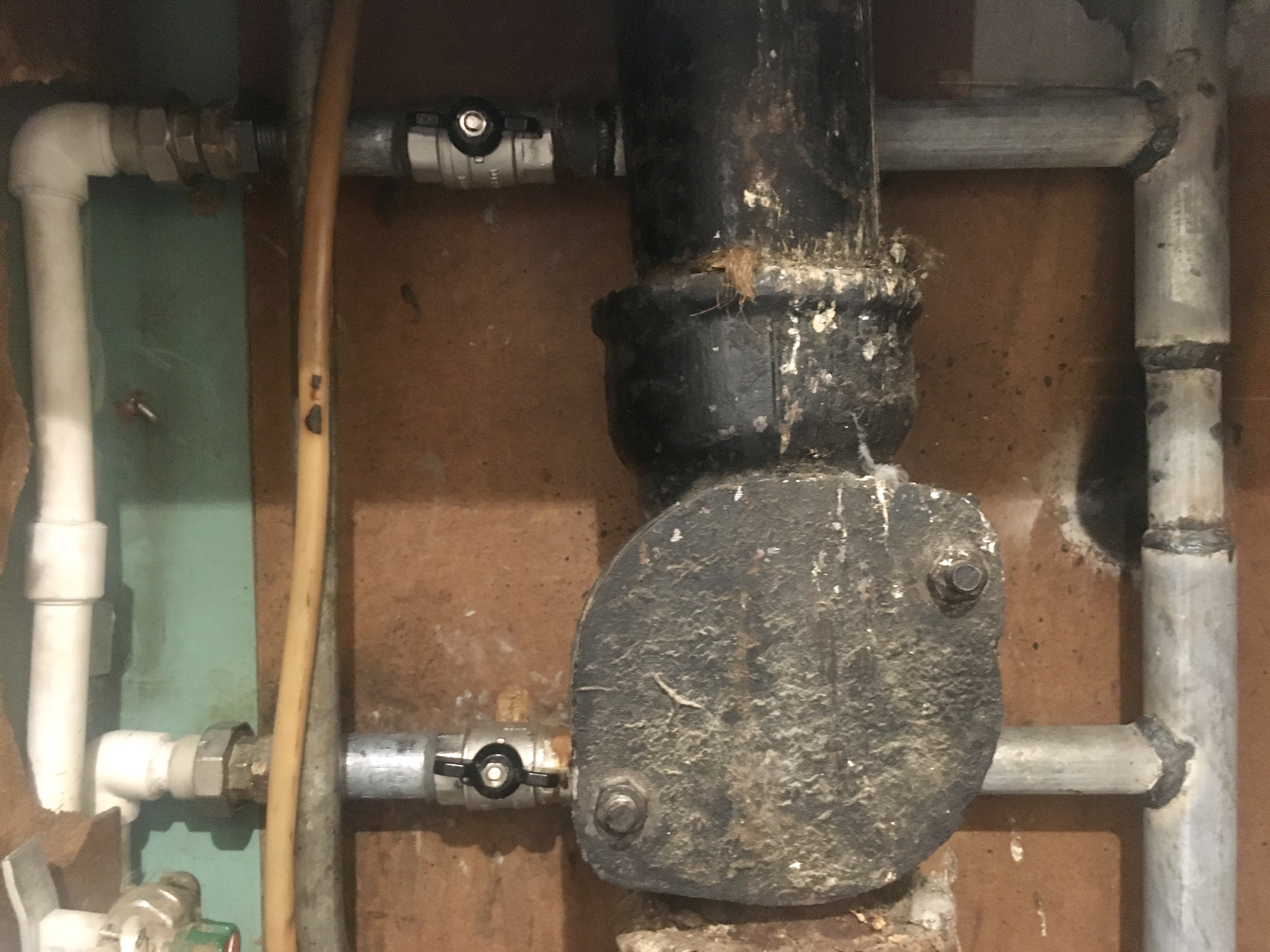

Здравствуйте, уважаемые мастера! Меня зовут Алёна, я бы хотела обратиться к вам за советом. Помогите, пожалуйста, разобраться!
Живём на 9 этаже обычного 9-ти этажного дома 1968 года постройки. В августе 2017 года делали ремонт ванной комнаты и санузла и установили водяной полотенцесушитель. В октябре 2017 года к нам пришли с капремонтом и заменили стояки. Всё было хорошо. Почти два с половиной года прекрасно работал наш полотенцесушитель-лесенка. И вдруг начал остывать.
Началось это три недели назад, в тот день отключали горячую воду (последнее время её часто отключали). Первые дни "остывания" он то тёплый, то горячий, то холодный - так вёл себя три дня. После чего остыл окончательно. Мы предприняли следующие шаги:
  1. Пытались спустить воздушную пробку через кран Маевского, но это делу не помогало: вытекала вода (сначала прохладная, потом тёплая, около двух тазиков слили, потом горячая), полотенцесушитель прогревался (но не до того уровня, каким был всегда), а через несколько минут начинал остывать.
  2. Вызвали работников УК, которые предположили наличие загрязнения внутри самого полотенцесушителя и внутри наших полипропиленовых труб. Попытавшись отключить его для снятия и прочистки, выяснили, что шаровые краны не поддаются ходу - отключили стояк, заменили заржавевшие краны на новые. Запустили воду, а полотенцесушитель снова слегка прогрелся и остыл.
  3. Прочистили полотенцесушитель изнутри, заменили соединительные уголки и прокладки. Снова пустили воду - хлынула горячая вода и полотенцесушитель стал горяченным, как был всегда раньше. Но через три минуты опять остыл до комнатной температуры.
  4. Проверили наличие загрязнения в наших трубах: сняли п/с, прикрутили шланг сначала к одному выходу воды, потом к другому - вода вышла с чёрными песчинками, потом ржавая, потом прозрачная и очень горячая. Оба выхода обладали хорошим напором (если так можно сформулировать). Поставили п/с, открыли краны, и снова он прогрелся немного и остыл.
Попытались ещё раз переговорить с работниками УК, но нам явно дали понять, что установленный не по ГОСТ-у п/с не их проблема. Сослались на то, что они сделали всё возможное: заменили нам шаровые краны и клялись, что спускали стояк.
Стоит наша лесенка теперь в качестве декоративной, и мне очень жаль, что я не могу воспользоваться удобством, да и в ванной комнате заметно холоднее стало. Однако мы отметили, что иногда (дважды точно было) полотенцесушитель прогревается до средненького уровня горячести вечером. С чем связано и как - для меня загадка. Вот такое волшебство.
Уважаемые мастера и знатоки, прошу вашей помощи и совета.
P.S. Фотографии прилагаю.

Клёна написал: Началось это три недели назад, в тот день отключали горячую воду (последнее время её часто отключали). Первые дни "остывания" он то тёплый, то горячий, то холодный - так вёл себя три дня. После чего остыл окончательно. Мы предприняли следующие шаги:
Кто-то что-то сделал на стояке и уменьшил скорость циркуляции воды. Ваша схема (фото) сделана плохо и сильно зависит от скорости циркуляции - на большой работает, на малой - не работает. Схему можно переделать так, что даже на малой скорости будет работать, лишь бы стояк был горячим.
Клёна написал: Однако мы отметили, что иногда (дважды точно было) полотенцесушитель прогревается до средненького уровня горячести вечером. С чем связано и как - для меня загадка.
С большим разбором воды по стояку в часы пик...
Клёна написал: шаровые краны не поддаются ходу - отключили стояк, заменили заржавевшие краны на новые.
их надо регулярно крутить - хотя бы раз в две недели, чтобы не закисали
Клёна написал: вода вышла с чёрными песчинками, потом ржавая, потом прозрачная и очень горячая. О
в одном из отводов полотенцесушителя у ВАС яма - грезеотстойник...
Клёна написал: Сослались на то, что они сделали всё возможное: заменили нам шаровые краны и клялись, что спускали стояк.
Да, они все сделали у Вас, но не прошлись по всем квартирам по стояку. Искать надо и/или:
  • кран на стояке
  • теплый пол на стояке
  • как вариант - не полностью открытый, или засоренный кран в подвале...

Странно , как вообще он работал? С таким подключением.

АПОСТОЛ написал: Странно , как вообще он работал? С таким подключением.
АПОСТОЛ, на заужении работал, когда скорость циркуляции была приличная

Классический косяк, с трубами в полу - то. Даже отдельной иллюстрации удостоен

Клёна написал: В октябре 2017 года к нам пришли с капремонтом и заменили стояки
В этот момент нужно было правильно заменить стояки. Видно что они новые, но высота кранов не соотв тому как установлен п/с. Этот момент Вы упустили. Теперь переделка только за деньги.

Mazayac написал: Классический косяк, с трубами в полу - то. Даже отдельной иллюстрации удостоен
Mazayac, почему в полу, а не за стеной слева? :)

BV написал: Mazayac, почему в полу, а не за стеной слева?
Тут или он ясновидящий или это он делал. ;)
Я увидел, что труб в полу нет. Просто нижнее подключение.

BV, предположение сделано исходя из видимой части уходящих вниз отводов. Второй вариант, озвученный Вами, немногим лучше, и разумеется тоже не должен применяться.
SergSB, странновато подозревать автора иллюстраций "как не надо подключать ПС" в том, что он это порно сам сделал.

Mazayac написал: SergSB, странновато подозревать автора иллюстраций "как не надо подключать ПС" в том, что он это порно сам сделал.
Да все я знаю. Я же смайлик поставил. 100% что это не Вы так делали. Но сказать в общем так можно, но со смайликом. :)
Просто по фото можно оценить краны на высоте 150-160 см и 170-180 см, а низ п/с около 110-120 см. Т.е. п/с вероятнее всего находится рядом, но из-за нижнего подключения все идет вниз. А причина этого в высоте кранов на стояке после переделки стояка. Ну и качество пайки просто жесть. В таком конфигурации и начинают со временем течь уголки 90 градусные. Т.к. температура воды в трубах меняется и изменяется их размер. Тут или совсем другая схема сборки на п/п или сшитый полиэтилен, который может сам гнуться как угодно или имеет в основе надежные металлические уголки !

SergSB, да там много чего ещё "прекрасного". Комбинированные текущие американки, зарастающие в ноль стальные бочата после кранов...
