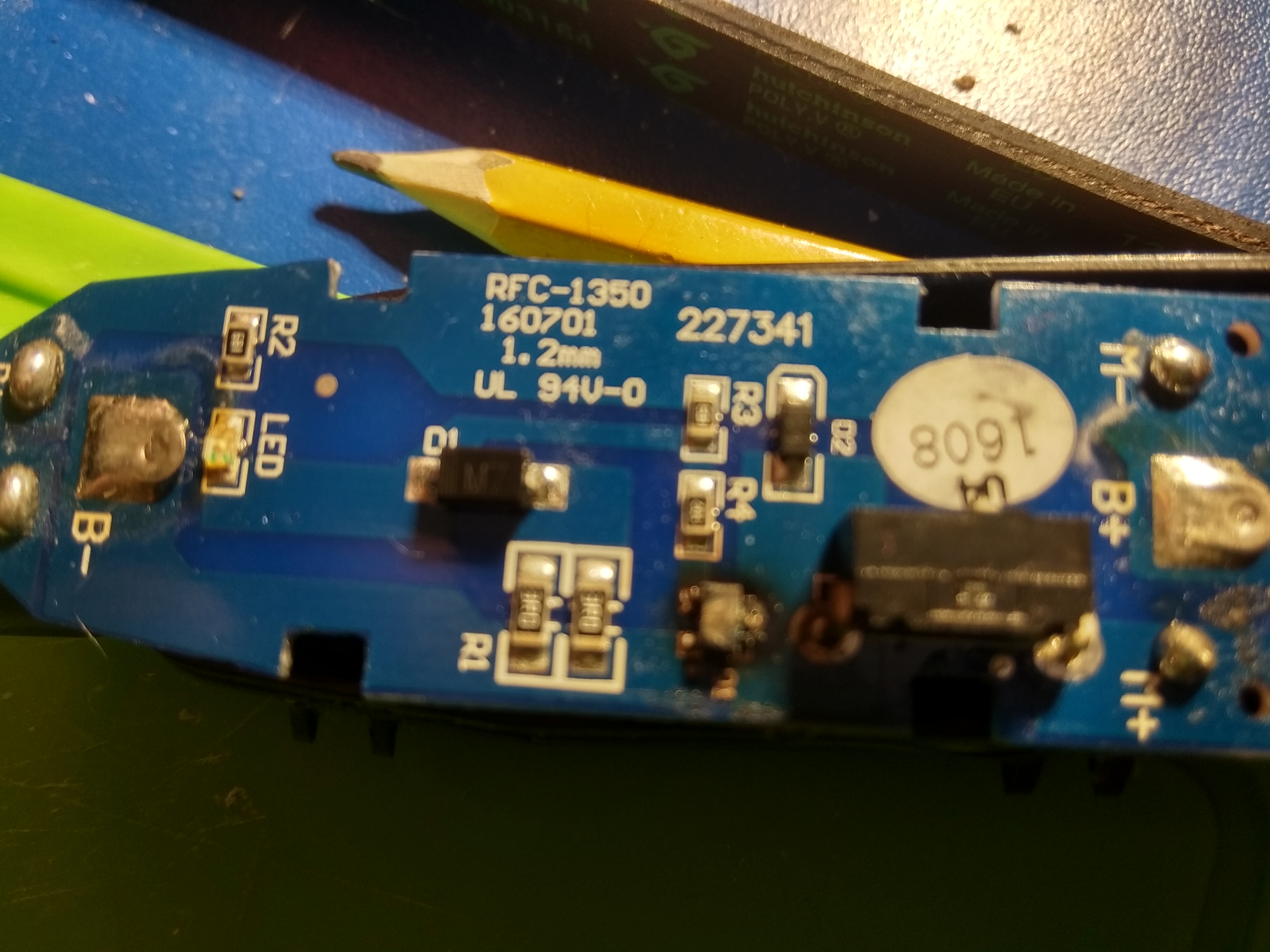

Умерла простенькая электробритва с батарейкой и внешним зарядным. Вскрытие показало мёртвый транзистор в схеме преобразователя (как я думаю) питания. Зврядка даёт 3В, аккум и мотор - на 2,4В. На фотке он снизу посерединке. Маркировка ушла в дым :) На что его можно заменить? И как?

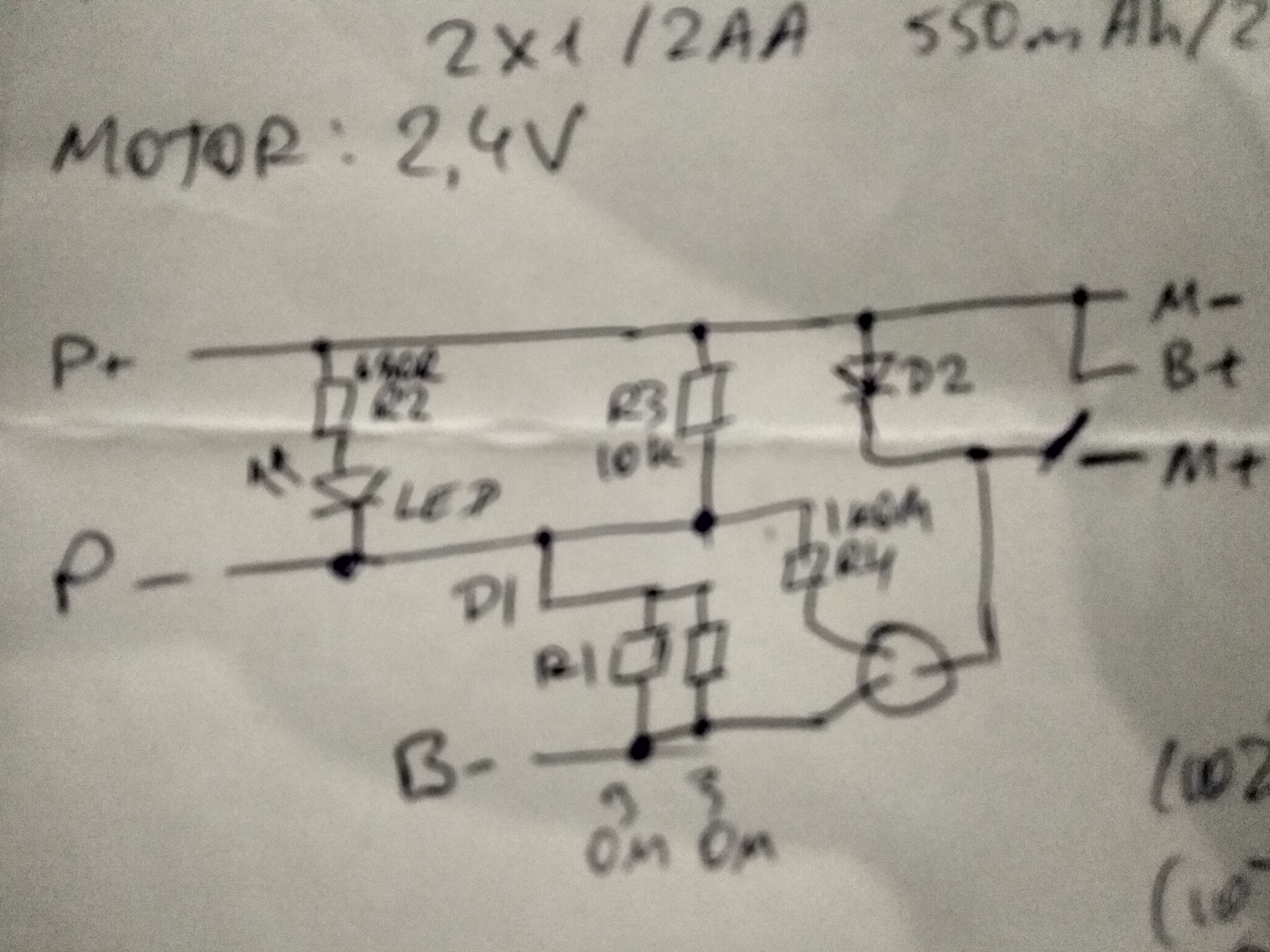

rtOK написал: схеме преобразователя (как я думаю) питания.
нет там этого. Какой-то ключ, или ограничитель тока разряда, или выключатель мотора при заряде... или схему чуть неправильно срисовали :) (D2 - проверьте полярность...)

BV, да, уже сам по схеме понял, что D2 затупил :) Будет ли оно работать, если батарейку убрать, и питание 3В напрямую на мотор кинуть? Как-то боязно

Перекрестился, выдернул аккумулятор, бросил питание напрямую. Моторчик сам стартовать не очень хочет. А при подключенной бритвенной головке так и подавно. Совсем ничего не понимаю.

rtOK написал: Перекрестился, выдернул аккумулятор, бросил питание напрямую. Моторчик сам стартовать не очень хочет. А при подключенной бритвенной головке так и подавно. Совсем ничего не понимаю.
rtOK, Все просто. Источник для зарядки дает малый ток только для зарядки. Для мотора на пределе. При стартовом токе мотора напряжение сильно проседает и не стартует... Поэтому этот сетевой адаптер - только для зарядки. А заряженный аккумулятор дает значительно больший ток.
