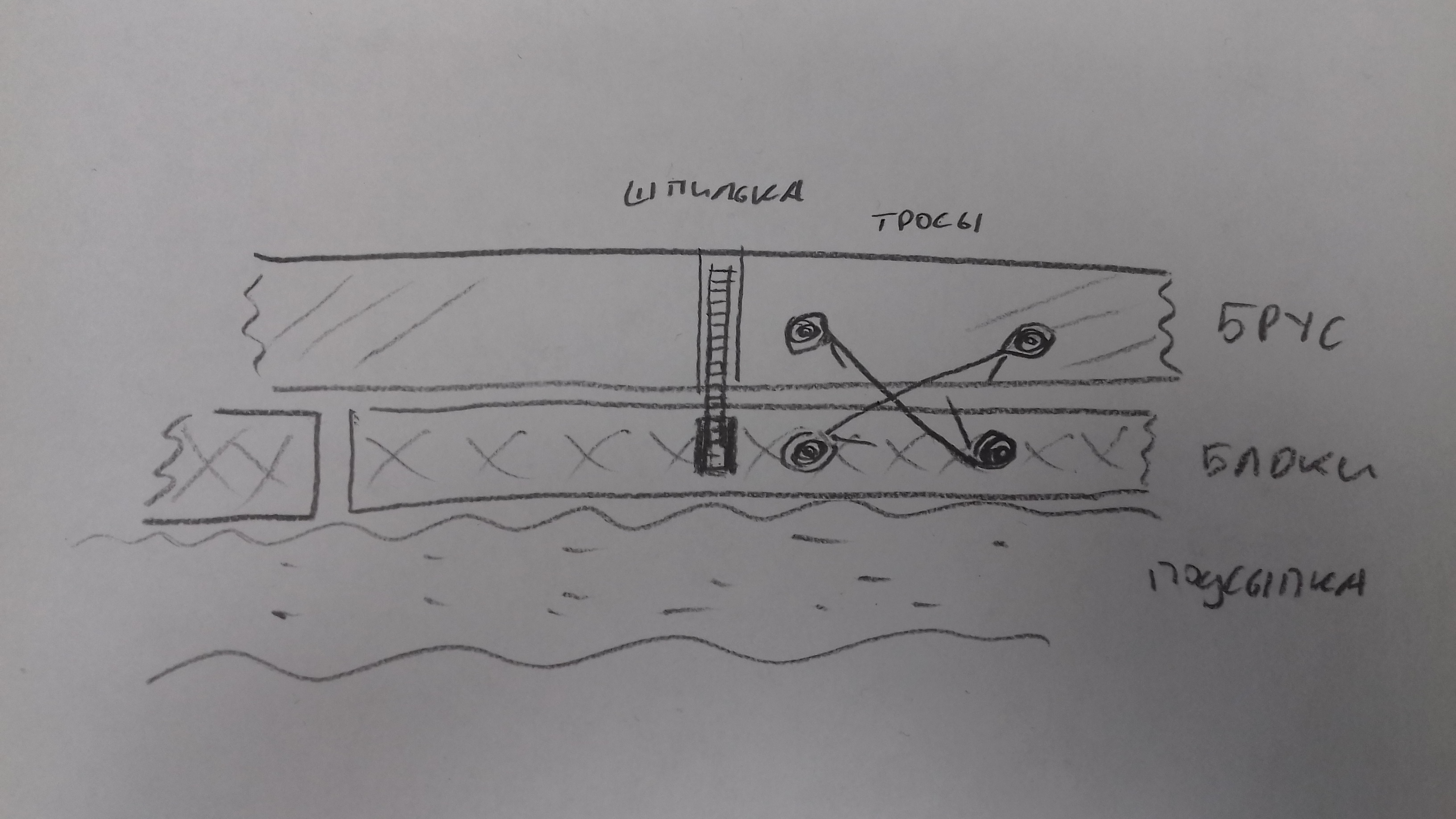

На площадке с перепадом высот около 30 см устанавливается поликарбонатная теплица 3 на 6. Под основание из бруса сделана подсыпка из местной земли (бывшие грядки) до выравнивания горизонта и сверху уложены бетонные столбы.
Задача закрепить брус на основании от сдвига и опрокидывания теплицы ветром. Решение втупую прианкерить брус к уложеным столбам не нравится - вот прямо гадать не надо осядут столбы на этой насыпи и потянут брус за собой, каркас поведет. Там каждый столб тяжелее всей теплицы. А так можно будет ломиками домкратить столбы и возобновлять насыпь без деформации каркаса при очередном оседании столбов.

Вижу решение в виде забивания профиля в землю и привязывания бруса к нему, независимо от фундамента.

Грядки независимо от каркаса. Каркас на небольших заливных бетонных площадках лежащих на грунте. В кубике - закладная. для прикручивания каркаса. От ветра - уголки в грунт по углам, и посередине и к ним каркас тросиком, проволокой - если массы блоков маловато будет.

BV написал: и посередине и к ним каркас тросиком
Спасибо за идею. Брус к блокам косыми растяжками (как при буксировке автомобилей). От горизонтальных подвижек незаконтреные шпильки, от вертикальных растяжки. При уходе блока вниз идет натягивание растяжек, от ветра высота шпильки и ход растяжки спасают.

Мишутк написал: Спасибо за идею. Брус к блокам косыми растяжками (как при буксировке автомобилей). От горизонтальных подвижек незаконтреные шпильки, от вертикальных растяжки. При уходе блока вниз идет натягивание растяжек, от ветра высота шпильки и ход растяжки спасают.
я ничего не понял... В том числе и кто на ком лежит
Мишутк написал: Не, ну не так же втупую. На блоки рубероид, брус антисептиком и после высыхания битумной мастикой.

BV, вот такая фиксация от боковых подвижек и опрокидывания, но с компенсацией просадки бетонных блоков:

Мишутк написал: BV, вот такая фиксация от боковых подвижек и опрокидывания, но с компенсацией просадки бетонных блоков:
Мишутк, Как все сложно ))) Проволокой катанкой связать и пару оборотов ломиком. Посмотрите как раньше деревянные столбы воздушных линий к бетонным пасынкам крепили. Чем бы вы этот брус не мазали - все равно будут трещины и через несколько лет пойдет в утиль. Не так давно полностью избавился от деревянных деталей в грядках и перекрестился.
