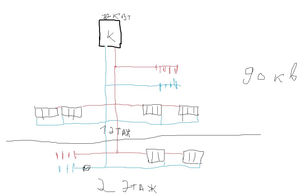

на второй этаж выходит труба подачи и обратки от котла. 25 ая потом в одну сторону уходит отвлетвление на контур теплого пола(где на обратке стоит насос) и 2 радиатора на другую сторону уходит почему то уже 20 труба)) и 2 радиатора. теплый пол работает. а радиаторы нет. я как понял насос из пола все тянет на себя в узел. мне хотя бы один дальний радиатор надо чтоб заработал на 20 трубе который сидит

alex5_87, Какой проект с расчетом гидравлики - такая и функциональность системы. Тут ничего удивительного нет. Каждый второй на всех форумах жалуется, что работает либо высокотемпературная часть отопления (радиаторы) либо работает только ВТП, либо только теплый пол работает (но при этом не работают радиаторы). Прикольно и одновременно печально. А как Вы думаете, кто в этом виноват?
Это Вы сами сэкономили пару рупий на проекте, но потеряли работоспособность всей системы. "Экономия" такая вышла для "вас боком".

BV написал: насос отключите :)
Отключить насос НСУ ВТП - будет работать радиаторная часть. Включить насос НСУ ВТП - будут работать только ВТП, а радиаторы перестанут греть. Это проблема отсутствия гидравлического расчета, и даже не схемы. Хотя какой смысл обсуждать схему, если топикстартер её не давал. ;)

alex5_87, попробуйте уменьшить расход теплоносителя в контурах теплого пола на коллекторе. Нужно сделать так, чтобы теплоносителю было легче двигаться в сторону радиаторов, а для этого нужно увеличить сопротивление в теплых полах.

в батареях и в полах одинаковая температура на первом этаже. зимой 40-50 градусов там все работает от котлового насоса. а на втором этаже котловой насос продавить 4 петли пола не может. поставил насос, теперь он все на себя тянет.

Николай краснодар, а если вентиль врезать в обратку. как балансировочный поможет?

Если верить вашей схеме, то похоже насос ТП создаёт противоход обратке от батарей из-за чего циркуляция в них теряется. Смесительный узел на ТП есть? Отсечные краны на ТП? Если есть, я бы прикрыл подачу. И насос на минимальную скорость. Я не специалист в этой области, сам себе монтировал систему отопления, приходилось вникать, так что могу ошибаться.

С отключенным насосом радиаторы греют?

26.02.2020 в 13:28:39
противохода там не будет я думаю, узел этот обратки в него все сливается и уходит вниз в котел.
узла как такого нет. 2 гребенки с воздухоотводчиками. смысл смесительного узла если теплоноситель низкотемпературный. шаровые краны и на подаче и на обратке. насос и так на минимальной скорости
