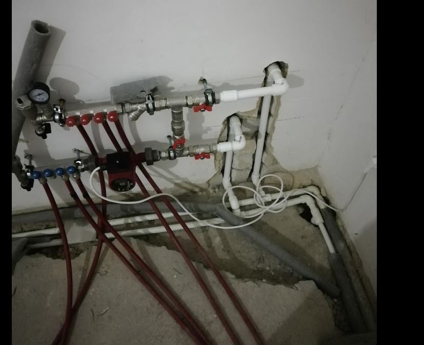

байпас щас убрал. изначально хотел поставить вверху трехходовой клапан. но увидев цену)) убрал и байпас.
26.02.2020 в 13:35:43
справа снизу приходит и подача и обратка. на лево к узлу уходит 25 труба на право к батареям 2 ум 20-ая. полы вроде заужал на кранах
26.02.2020 в 13:37:32
Отключить насос на втором этаже. Насос котла на максимум. Прикрыть обратку радиаторов и ТП на первом этаже. На втором тоже балансировать (скорее всего прикрывать обратку радиаторов, ТП полностью открыты).
26.02.2020 в 13:42:47
не хватит силенок насосу. на первом этаже и так прикрыто везде где надо и на полу и на радиаторах
26.02.2020 в 13:44:18
котловому насосу силенок не хватит. я вот уже склоняюсь может перепоять. и завести в подачу пола обратку от радиаторов. но это крайний случай и не по фэн шую. но работать должно
26.02.2020 в 13:45:46
alex5_87 написал:
alex5_87, это ж другое дело. Балансируйте обраткой и байпасом. И прикрывайте обратку на контурах первого этажа, что бы на второй больше попадало.
26.02.2020 в 13:50:48
Циркуляционный насос подпирает обратку радиаторов. Нужен баланс.
26.02.2020 в 13:59:49
Полностью закрываем обратку ТП, байпас открыт. Радиаторы должны нагреться. Приоткрываем обратку ТП, и прикрываем байпас, балансируем..
26.02.2020 в 14:08:23
вообщем купить балансировочный вентиль и поставить на обратку теплого пола. а байпас смысл открывать? мне то смешение воды не нужно. она так быстрее остывать будет. или насосу поплахеет если будет продавливать в узкое очко обратки?
