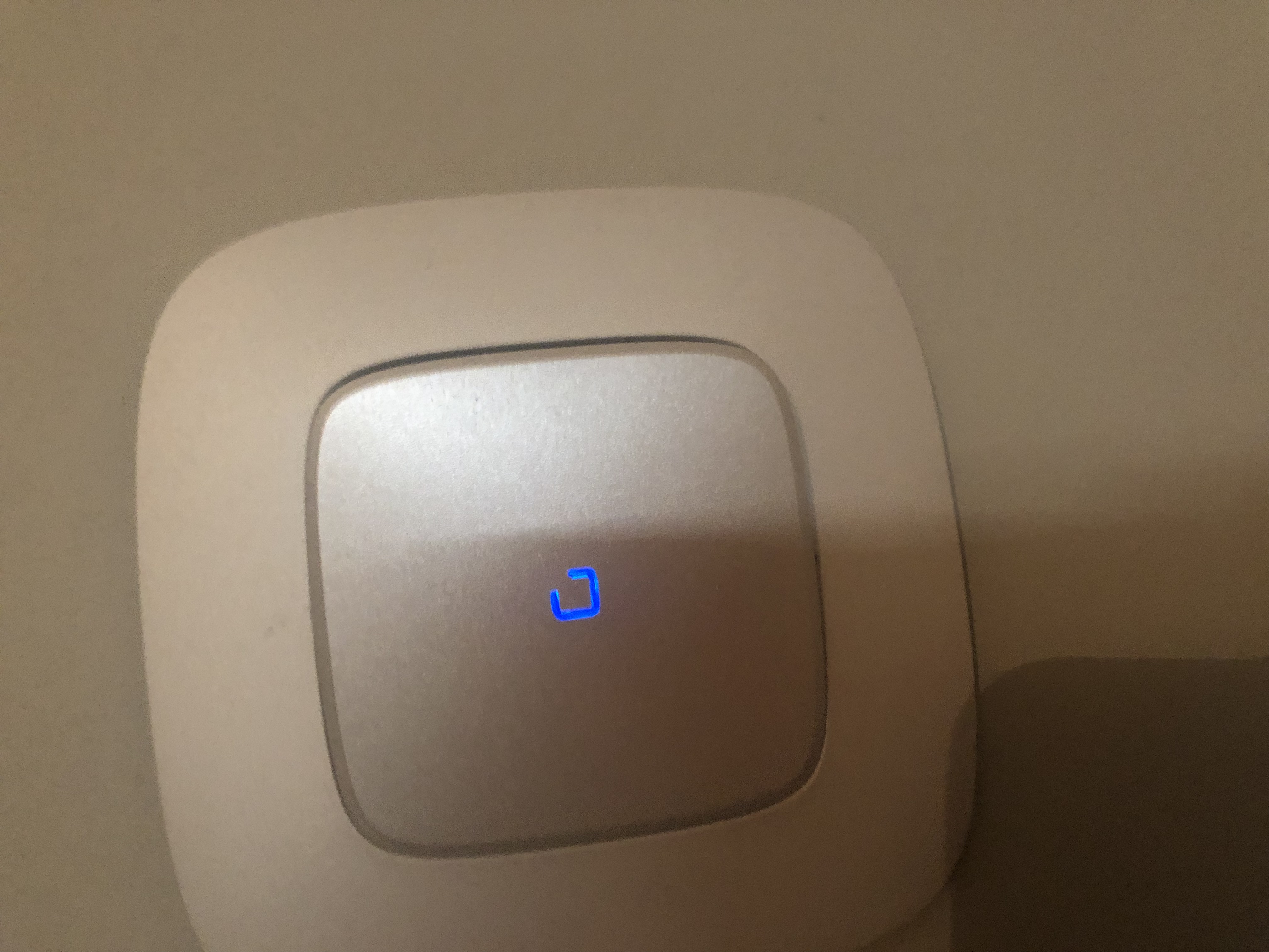

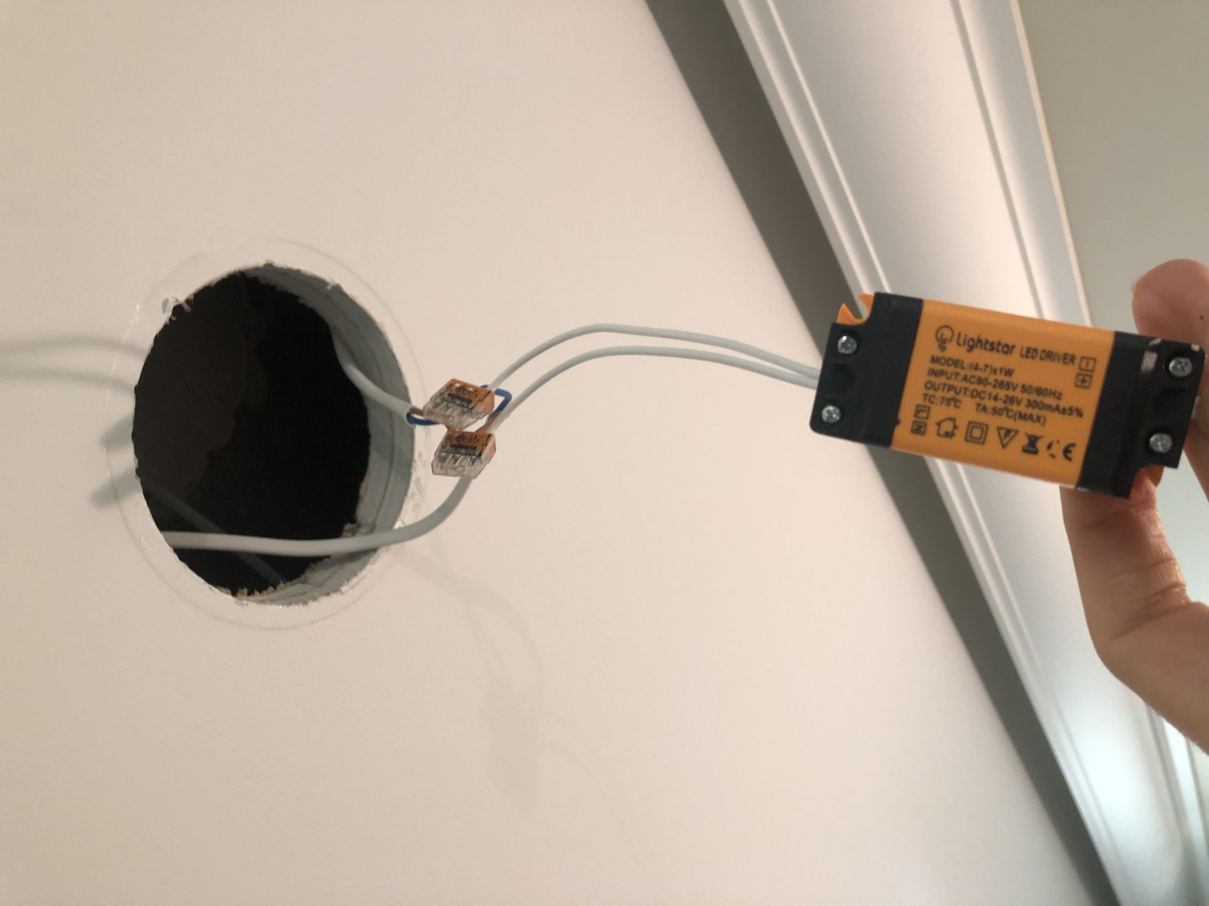

Уважаемые форумчане, Поискал похожие темы но так и не понял - в чем причина мерцания светодиодной лампы.
Видео прилагаю. Поменял местами лампы, дело не в них. Может кто сталкивался, буду благодарен за решение

strider1978
strider1978
Регистрация: 16.01.2016
Сообщений: 9888
26.02.2020 в 08:52:46

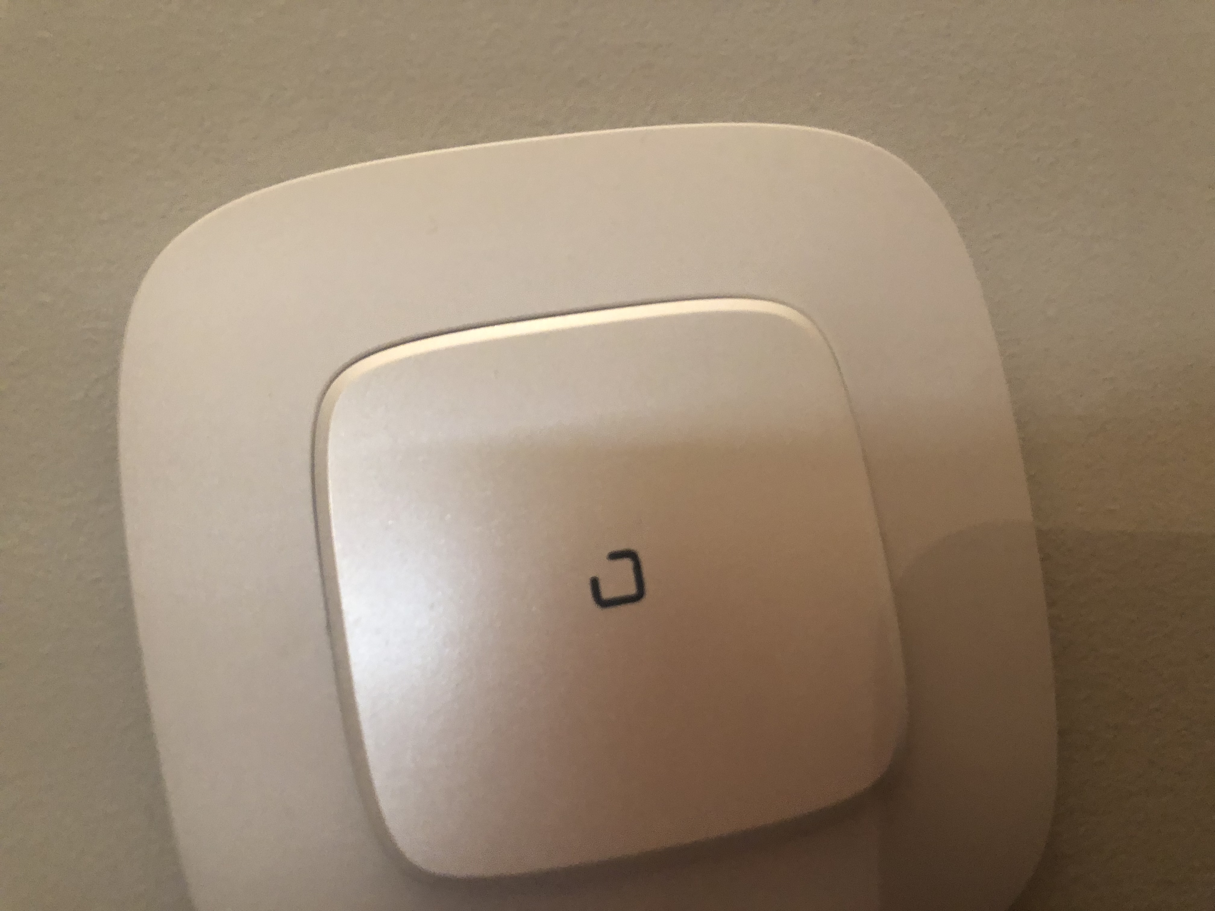

Выключатель с подсветкой?

Antigua написал: Поменял местами лампы, дело не в них.
Теперь поменяйте местами оранжевую штучку что на фото. Если дело не в этих штучках, то поменяете лампу на рабочую. Ну а коль будет вычеслено что эта оранжевая штучка виновник, то замените её или замените всё в сборе с лампой, электроника/лампы не вечны и иногда ломаются.
Возможно для восстановления надо всего лишь конденсатор перепаять, а может и нет - вскрытие покажет.
Ну и как написали выше, если выключатель с подсветкой или рвёт ноль вместо фазы, то диодные лампы могут накапливать энергию и периодически давать импульс через светодиоды, что может приводить к помаргиванию выключенных ламп.

АлВас, Lightstar

strider1978, да, а что? выключатель легранд
