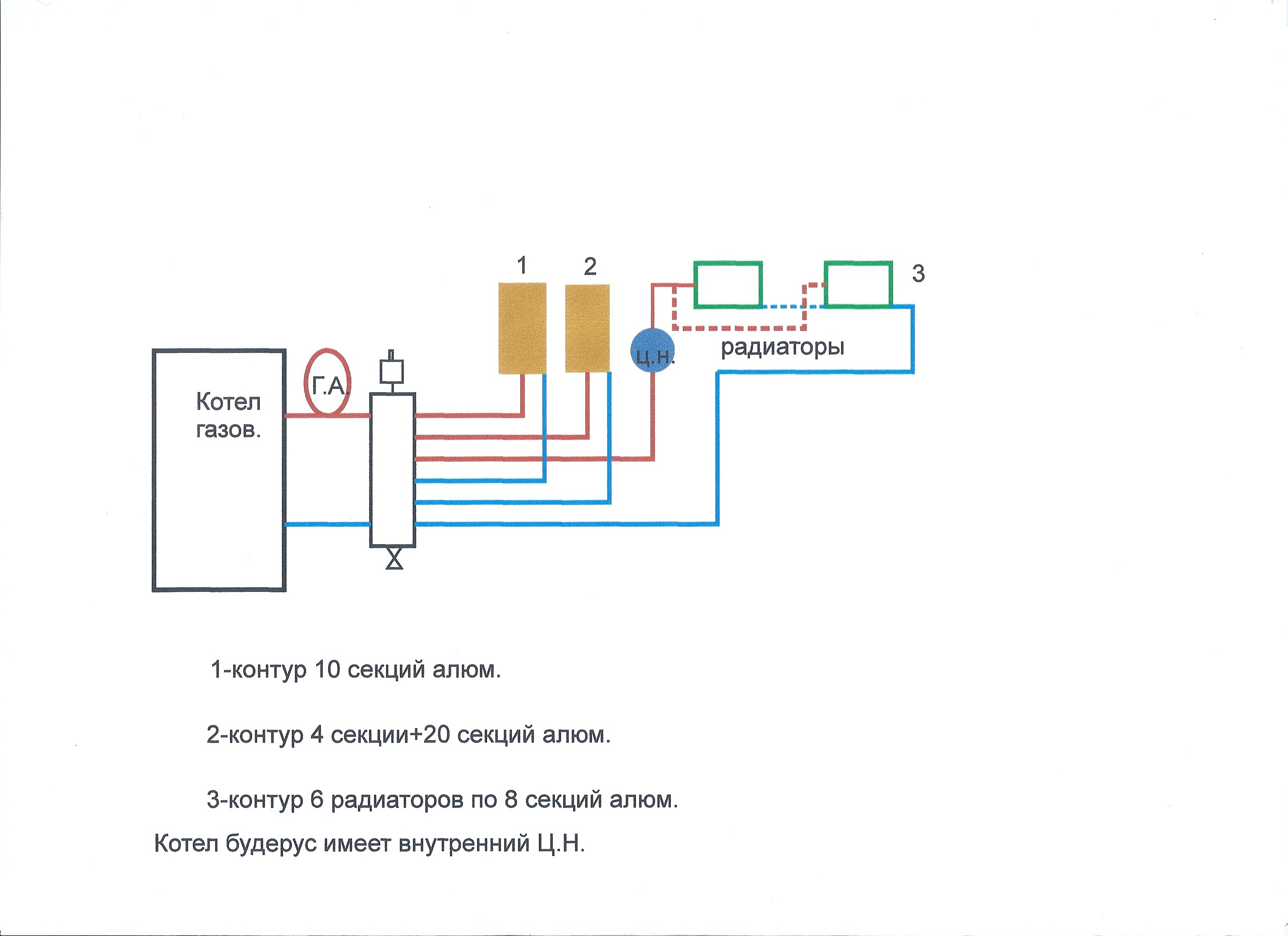

Уважаемые форумчане.Помогите разобраться с контурами отопления.Летом буду переделывать СО с дизел. котла на газов.Система работала если зажимал кранами каждую батарею чем ближе к котлу тем больше зажимал.СО 2-х трубная тупиковая.Есть возможность переделать на петлю Тихельмана 3-й дальний контур.Вопрос-можно ли использовать дополнительный Ц.Н.грюнф.25-40 который останется после переделки.так как в котле Будерус есть внутренний Ц.Н.Будут ли все контуры греть одинаково. (см. рисунок)Заранее спасибо.

GSV51, Сделайте гидравлический расчет в программе Аудитор СО. Сейчас же Ваш вопрос звучит, извините, глупо.

GSV51, ну если "на пальцах", без всяких расчётов, то:
  1. 3 контур можно переделывать на тихельмана, если он прямо сейчас не двухтрубный тупиковый - а то нарисовано какое-то порно. Если там двухтрубка нормальная - не трогать её.
  2. На все радиаторы без исключения - балансировочные вентили (под шестигранник) и именно ими балансировать систему.
  3. Доп. насос нельзя так ставить - при его включении только 3 контур будет греть, в остальных циркуляция встанет.
  4. Если не хватало тепла в 3 контуре - увеличивать расход через него увеличением сечения труб.
Ну собственно бесплатно-безрасчётно больше ничего и не сказать. Сам я софтом не владею.

GSV51 написал: Есть возможность переделать на петлю Тихельмана 3-й дальний контур.
зачем?
GSV51 написал: -можно ли использовать дополнительный Ц.Н.грюнф.25-40 который останется после переделки
не нужно / вредно, если конечно контур не собран рукожопами
GSV51 написал: .Будут ли все контуры греть одинаково.
это зависит от гидросопротивлений и напора насоса - а это неизвестно не только Вам.....
