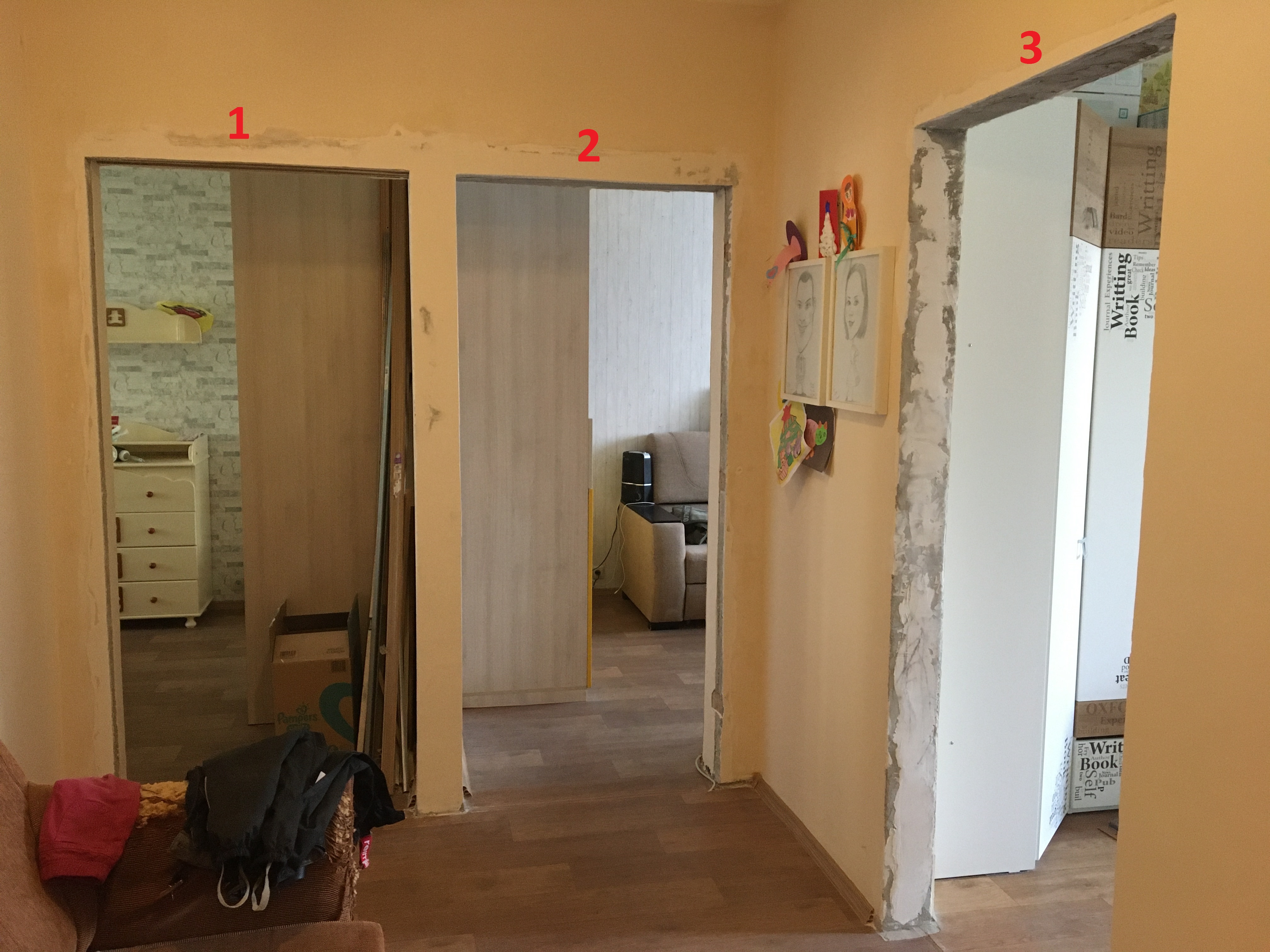

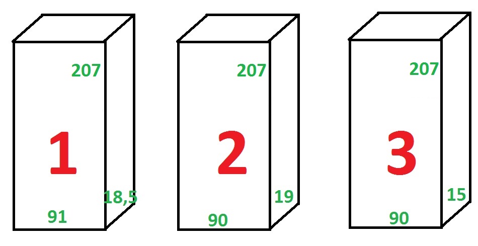

Друзья, опять нужна ваша помощь! Я решил заменить старые уродливые межкомнатные двери на новые красивые. Начал с того, что старые демонтировал и выкинул. По совету форумчан я уже небольшую подготовительную работу провёл - выравнял габариты проёмов примерно под единый размер, подходящий под будущий монтаж.
Что делать дальше? (Плиз, не смейтесь над моим вопросом).
Фото:

chernykh, заказывайте двери, полотно 2000х800, коробка, петли, наличники, доборы 8шт по 120-150мм

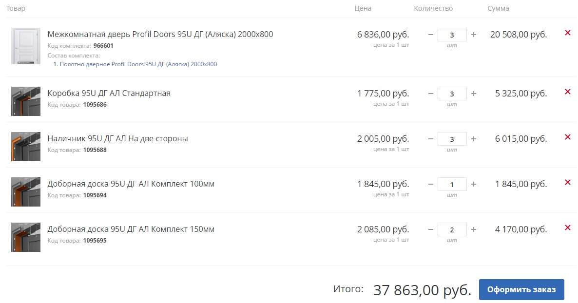

dmitrovski, понял! Хочу заказать такой комплект. Подскажите, это всё, что нужно? Выбор нормальный? Или что-то лишнее / чего-то не хватает?
В интернет магазине стройматериалов:
  1. Дверное полотно;
  2. Коробка стандартная;
  3. Наличник на две стороны;
  4. Доборная доска комплект 150мм;
В Озоне:
  1. Ручки дверные;
  2. Петли стальные;
  3. Защёлка межкомнатная.

chernykh, может вместо защелки вы захотите замок? То, что написал выше плюс ручки и защелку или замок, и всё.
