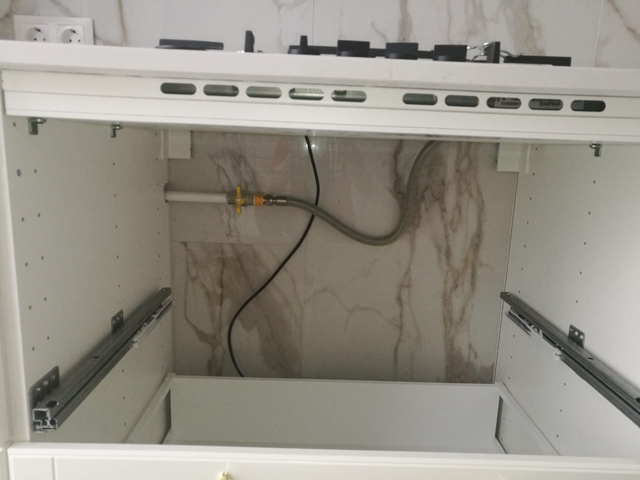

Столкнулся с проблемой. Газовщик подключил газоварочную панель сильфоновым шлангом, итог работы был таков что шланг провисал на то место где по идеи должна встраиваться духовка. Думали что не влезет, ибо если вставить духовку то он в шланг чуть ли не упирается и сорвет его. Было принято решение купить встраиваемый духовой шкаф Siemens HB237JES0R где есть занижение как раз, чтобы он не упирался в этот самый шланг. Духовку вставили, все пучком. И тут замечаю что, этот самый шланг соприкасается с задней стенкой духовки. Читал тут на форуме, что это плохо. Думал, что можно просто перематать обычной изоляцией сам шланг и пусть себе соприкасается. Но тут возник вопрос. До скольки нагреется задняя стенка духовки? Не расплавит ли она изоляцию, что потом все равно образует соприкосновение с металом шланга? Читал что есть "натрубная изоляционная прокладка", но я так понимаю это тепло изоляция? Как быть, подскажите.

DocTaris, во первых, проложите шланг так, что бы не соприкасался с духовкой. Во вторых зад духовки не так сильно нагревается,что бы изолента сгорела. Есть ещё термоусадки, купите что бы налезла на гайку, потом подогрейте... Ещё есть вариант. Сейчас в моду пошли жёлтые шланги, как резиновые. Они хорошо выдерживают температуру, как то в костёр кидал, довольно долго держался. И диэлектрик не нужен. Кстати, сейчас он есть?

Закрепите шланг к стене и мебели кусочками провода в изоляции.

DocTaris, В Вашем случае нет никакой проблемы)) Если диэлектрик стоит, то шлангу не должно ничего угрожать, но так как береженного Бог бережет, то можно или изолентой перемотать, или вызвать газовщика и переподключить на шланг с наружной изоляцией и так ,чтобы он не касался духовки)

В общем попробовал, в эти выходные подключить духовку. Общался с многими и мне утверждали, что задняя стенка духовки не нагревается так, что изоляция расплавится. Проведен был эксперимент. Наматал изоляцию подключил духовку, включил на самый жесткий режим. Работала час. Запаха не заметил. Выключил, остыла. Вытащил духовку, смотрю. Проплавила изоляцию в месте соприкосновения. Малюсенькую такую дырочку. Вообще когда, рукой трогал панель заднюю в рабочем состоянии ("техника безопасности на уровне..." ), то нагрев не был такой что руку сразу одергиваешь. Решил поспрашать ешо. Посоветовали азбестовый шнур. Сказали, что фторопласт - электроизолятор и термостойкий. На работе провели эксперимент. 200 градусов второпласт выдерживает, вот думаю выточить втулкуи надеть на место соприкосновения с духовкой. Но фигня в том, что второпласт не изолирует как я понимаю тепло. Не нагреет ли он шланг. А там газ же. Не бомбанет ли...

Газовщик495, вот диэлектрика как раз нету.

Газовщик495, у себя дома я бы очень очковал от такой конструкции как на фото.
  1. Кран в недоступном месте. Нет возможности оперативно перекрыть подачу газа.
  2. Кран находится в зоне нагрева. Уплотнительные элементы крана выполнены из пластиков. ХЗ на какие температуры расчитанного и ХЗ до какой температуры данный кран будет прогреваться.
  3. Все это добро в замкнутом пространстве по соседству с электрикой.
Как минимум кран вынести в соседнюю тумбу, термоизолировать.
Если у автора конструкция похожа на фото (за исключением крана), то можно по углам прикрутить полноразмерный аллюминиевый лист с прикрепленной к нему термоизоляцией со стороны шланга. Оставить сверху и снизу вентиляционные окна. Лист будет рассеивающим экраном.

В данном случае нет духовки под панелью! Соответственно доступ оперативный, я показал диэлектрик и шланг в заводской изоляции!! Так что не очкуйте понапрасну))) :nо:

DocTaris, А это проблема,без него нельзя подключать сильфон!

DocTaris написал: вот диэлектрика как раз нету.
Как это нету? Жёлтый бочонок между гайкой сильфона и краном. Подозрительно похож на Юди-газовский.
DocTaris, крупным планом кран сфотографируйте.

MrGalaxy, Так он фото не выставлял, в теме только фото моего подключения фигурирует)) На нём и диэлектрик и шланг в двойной изоляции))
