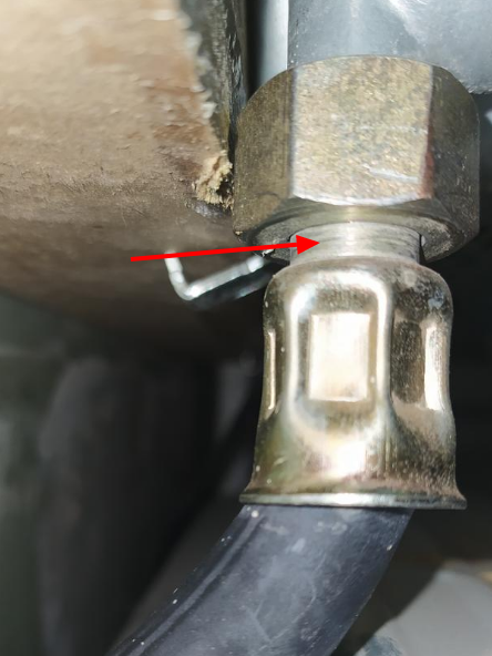

Вчера приходил газовики повернул уголок газового вывода для того чтобы встал духовой шкаф, на утечки проверил все норм, сегодня когда крепил шланг заметил что он вращается там где показана стрелка, это нормально?

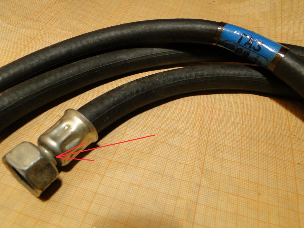

Duke34 написал: это нормально?
Как бы нет, но бывает. Вращается без этой части?
Прокладка кашешна же паронит или ещё что то жужеее!
ПС Зачем две темы? :confused:

17.03.2020 в 10:15:04
Извиняюсь новенький.
Да вращается без той части что вы отметили, только шланг в юбке

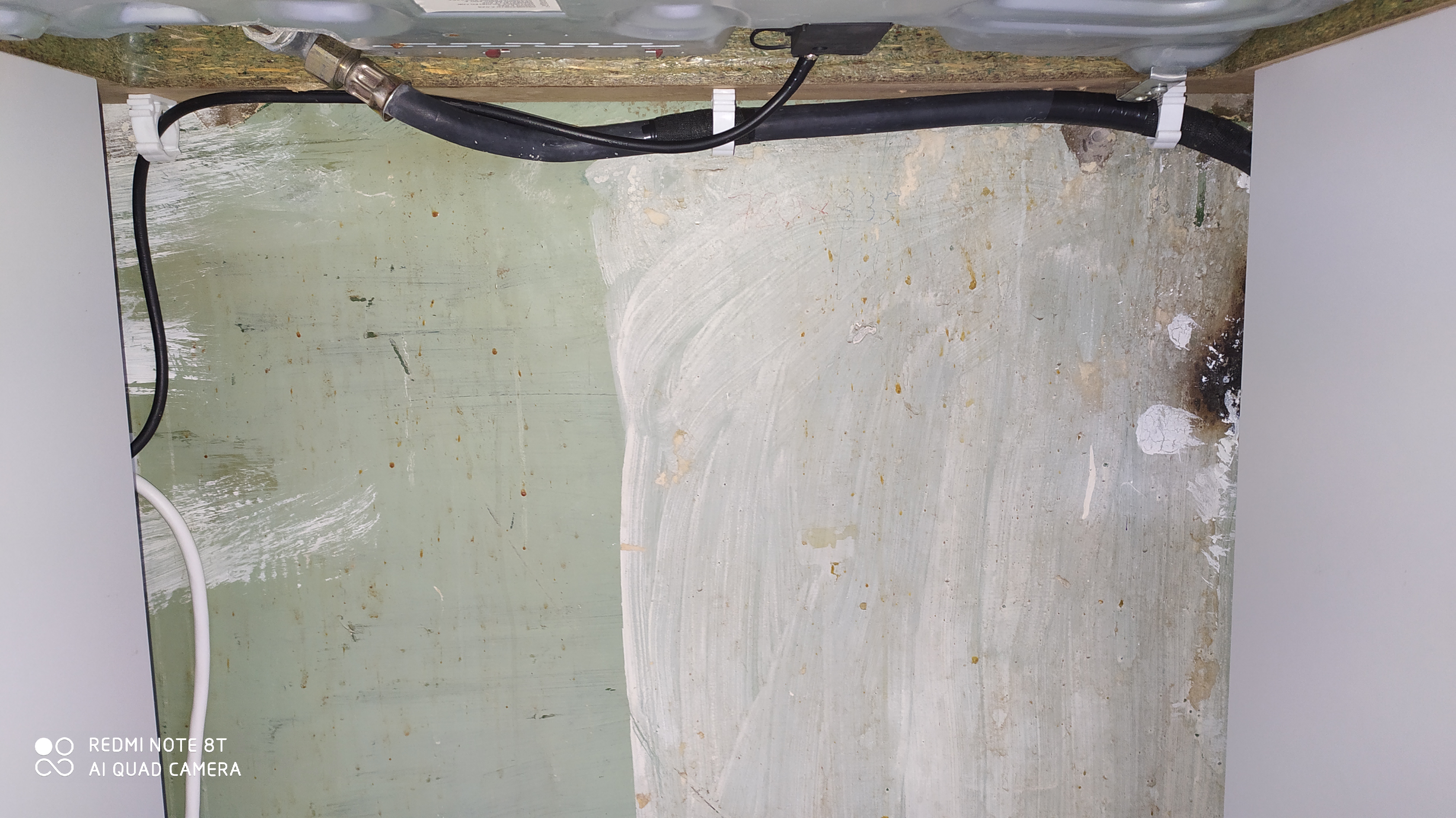

И ещё допускается крепить так газовый шланг, в местах крепления обмотал его изолентой чтобы не повреждался о кромки хомутов

Duke34 написал: Да вращается без той части что вы отметили
Нежелательно, но пойдёт. Напенили?
Duke34 написал: И ещё допускается крепить так газовый шланг, в местах крепления обмотал его изолентой чтобы не повреждался о кромки хомутов
Ничего страшного.

17.03.2020 в 13:36:34
Слесарь когда поворачивал уголок прибором проверил сказал все ок, просто я заметил вращение на след день когда крепил шланг
