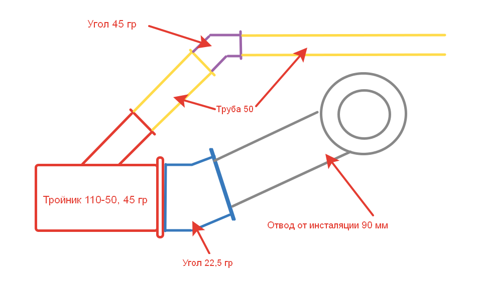

Наверно уже заезженная проблема. На рисунке изобразил. Идет труба 110 на инсталляцию, дальше отвод через тройник 50 мм на умывальник. Допустимо ли такое подключение? Какие ожидать проблемы?

lexusg1981, рабочая схема

lexusg1981, совсем идеально будет, если заменить верхний участок, идущий под 45 градусов, на (слева направо): "уголок 45 градусов - труба вертикально вверх - уголок 90 градусов вправо".

lexusg1981, все рабочее, даже для первых этажей, имхо.
