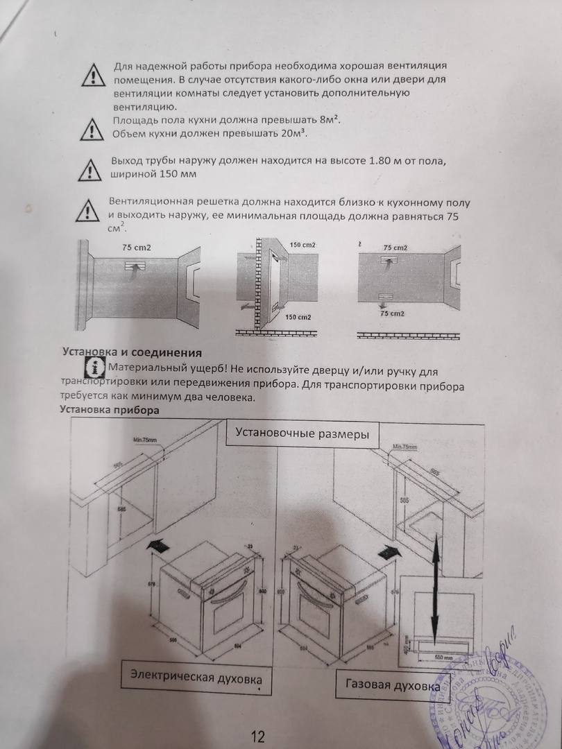

Добрый вечер. Мастера подскажите плиз. При работе шкафа сильно грелась верхняя панель где располагается сенсорная панель и кнопки переключения. В итоге произошел перегрев и сгорели колодки вентилятора. Также оплавились фасады мебели только рядом с верхней панелью. Сервисный центр произвел осмотр и отказали в гарантийном ремонте. Фото акта приложу.
Может ли быть причиной перегрева отсутствие вентиляционной решетки внизу близко к полу и наличие шкафчика под духовым шкафом или все же причиной может быть нехватка изолирующего материала . Мебель больше не где не оплавилась. И правда что в духовых шкафах охлаждающая вентиляция гонит горячий воздух с верху в низ как они указали в акте. Ведь горячий воздух выходил из отверстий в переди духовки прямо под панелью которая грелась.

Вы хотя бы посмотрите установочную инструкцию - отверстия в дне шкафа под духовку, и в отделении под духовкой, где у Вас ящик по недоразумению установщиков. Акт написан на эту тему очень подробно и правильно. Прочитайте внимательно, а не по диагонали.
natalikly написал: а чтобы не скапливались газы горения
А газы горения выходят из помещения кухни через верхнюю вентиляцию.
Вы путаете две разных вентиляции:
  1. Вентиляция помещения кухни.... на высоте не менее 180 и диаметром 150.
  2. Вентиляция (циркуляция) вокруг корпуса духовки для отвода тепла - под дном духовки люк, от которого воздух идет через вентрешетку на фасаде, ниже духовки.
У Вас в акте все разжевано и нарисовано.
natalikly написал: я у кого не спрашивала такого вентиляционного отверстия нет и духовки работают.
газовые или электрические? Вся суть в этом! У вас даже рядом в акте две картинки нарисованы, чтобы Вы поняли РАЗНИЦУ.

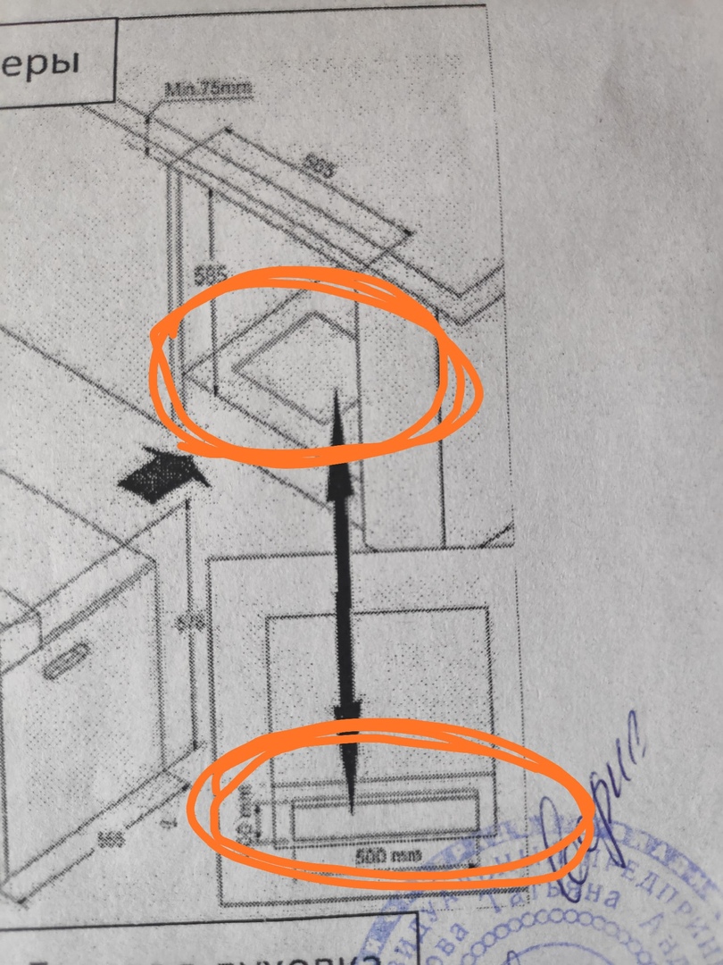

BV, Вот отмечено оранжевым в акте
а это на схеме "свободная ниша с вырезанным окошком" это про выпил под духовкой. Да я не спорю вместо ниши мебельщики сделали шкаф. а это на схеме

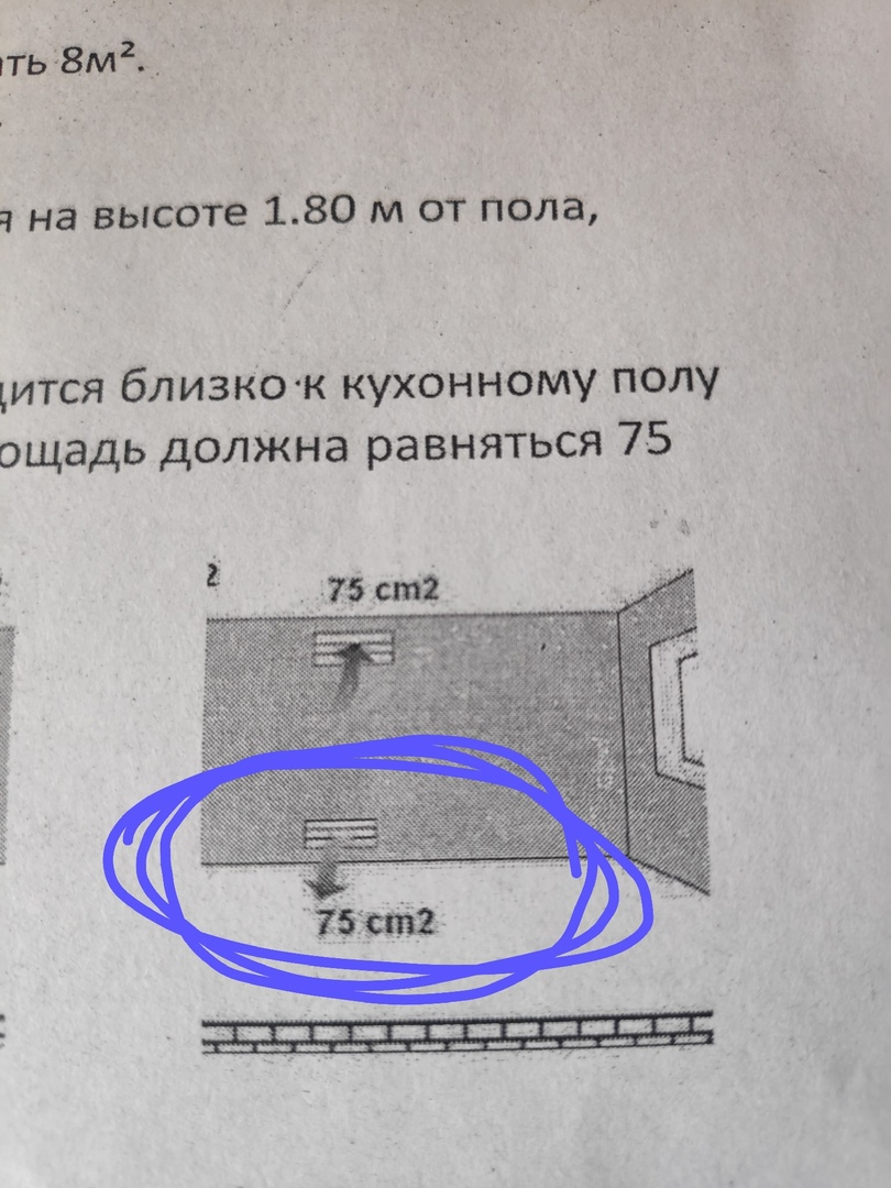

а вот про вентиляцию помещения и вентиляционную решетку 75 кв.м. отмечено синим
и на схеме видно что это про комнату а не про решетку в мебели
и как насчет того что горячий воздух выводится назад и под духовку. по мне так чистый бред. Ведь горячий воздух выходил через отверстия над дверкой духовки как при тангенциальном охлаждении.

Я соглашусь с Вами что инструкция несколько неоднозначна - убедили. Основная причина - что не было циркуляции, из за того, что не было решетки в фасаде ящика под духовкой. Насчет выреза под дном духовки - написано, что он должен быть, но был-ли у Вас - не ясно. И да насчет того, что приточная решетка вентиляции из стены должна выходить под духовкой - бред. Как гонит вентилятор именно в вашей газовой охлаждающий воздух - Вы думаю лучше знаете, но думаю как и у электродуховки - Выход сверху, и ремонтники ошибаются.
(разница - электродуховке не нужен воздух для горения)
Сервисники хотели написать одно, но "сумничали, перемудрили и приплели инструкцию" и получилось немного другое. Им было бо достаточно написать: Нарушена схема установки на рис ххх. Нет свободного прохода воздуха охлаждения ниже духовки.
