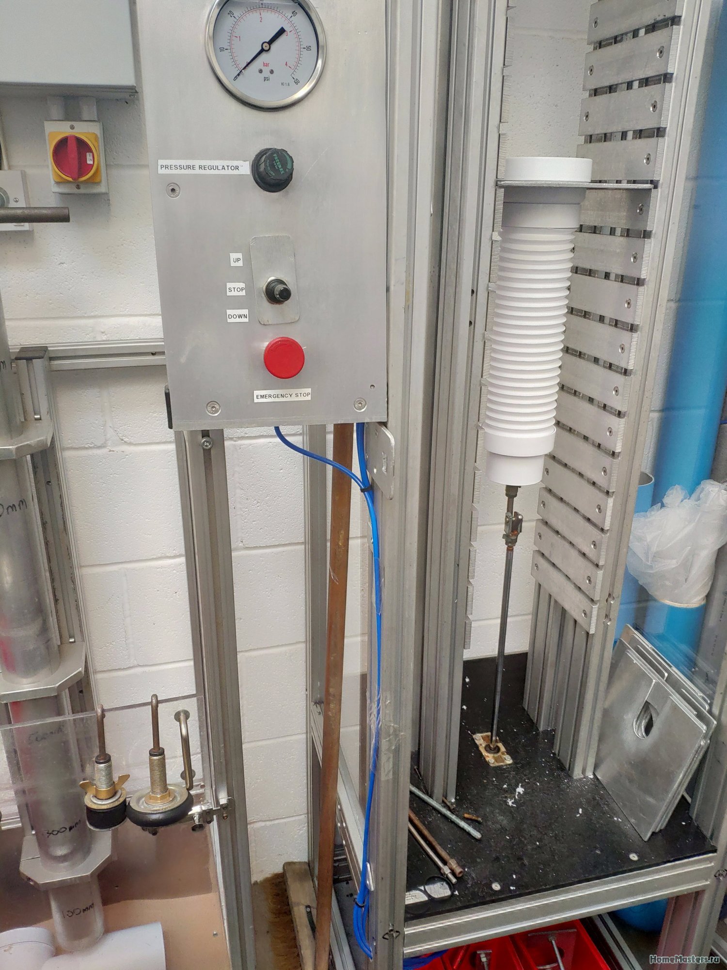

29.03.2020 в 22:23:17
BV написал: В Мак-Альпайне грамотные маркетологи сидят, если сделали такую гофру. Но я не понимаю остальных производителей.... почему они не делают ЭТО?
BV, В августе м-це 2019 года, по приглашению владельцев компании McAlpine я был у них на фабрике в Глазго (Шотландия), где выпускают большой ассортимент водосливной арматуры, а так же и эти гофры. Там же было и посещение испытательной лаборатории, где гофры подвергают различным критическим нагрузкам - это растяжение с проверкой на разрыв, сжатие, заморозка в холодильнике , на излом, на скручивание, проверка кипятком - поэтому с полной ответственностью могу гарантировать продукцию ИМЕННО этого производителя - McAlpine - как качественную и надёжную во всех отношениях. На удивление, была разрешена фотосъёмка этих испытательных процессов, потому как в большинстве европейских фирм - производителей, где довелось побывать по работе, фотографировать на производстве категорически запрещено.
