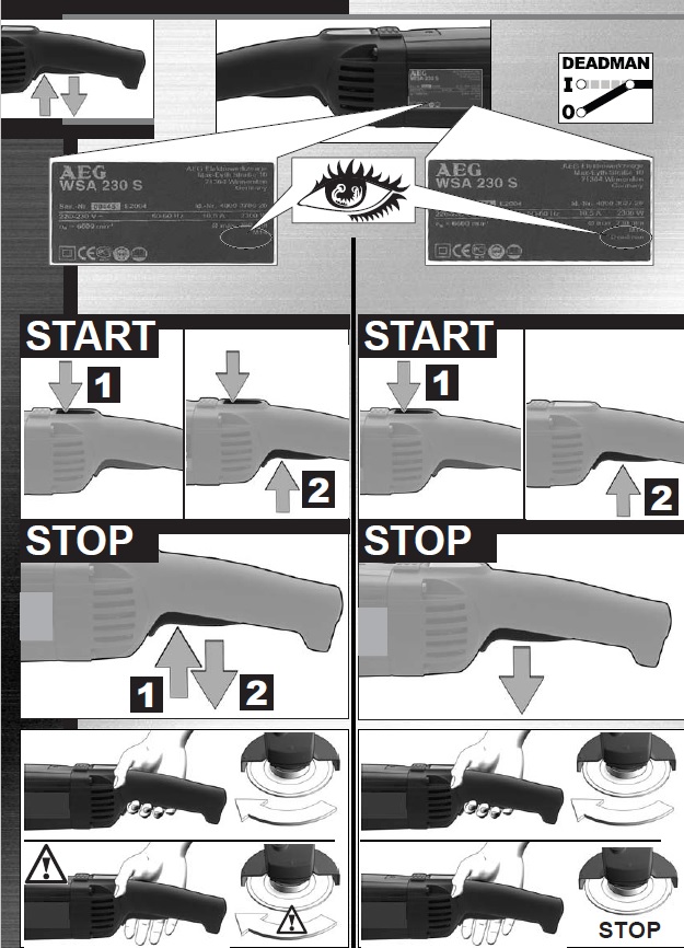

Только сейчас обратил внимание, на шильдике надпись - Deadman - мертвец, что бы это значило? Предостережение?

А с немецкого анкерный столб ! Что бы это значило ?

Vadim63 написал: на шильдике надпись - Deadman
Выше на шильдике надписи на немецком. Скорее всего это какой-то технический термин на немецком.

Vadim63 написал: на шильдике надпись - Deadman - мертвец, что бы это значило?
Тип выключателя на инструменте. Видимо без фиксатора, пока держишь - работает. Отпустил - останавливается.
