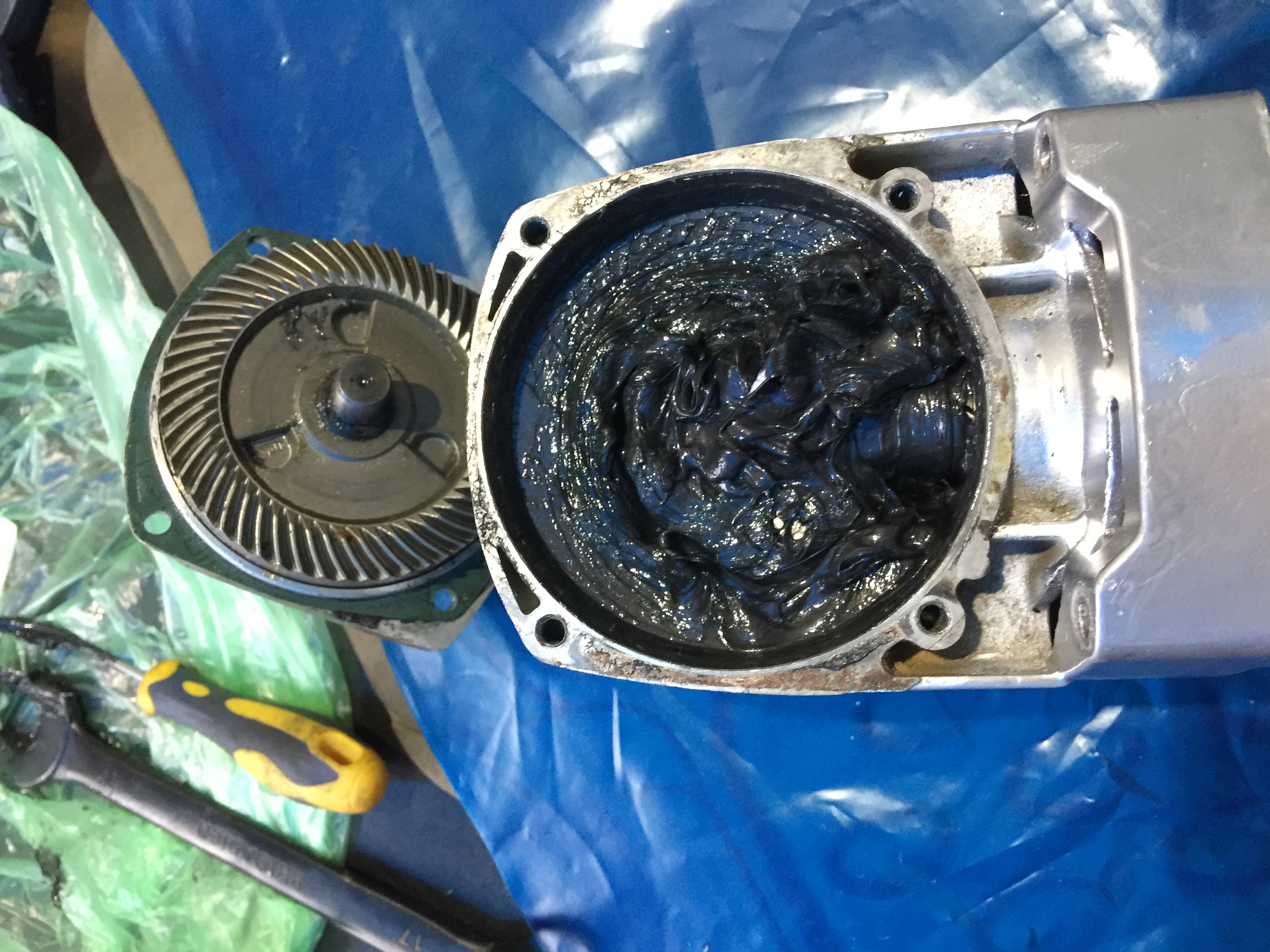

Serdjio
Serdjio
Регистрация: 24.04.2008
Сообщений: 1487
30.03.2020 в 21:22:42

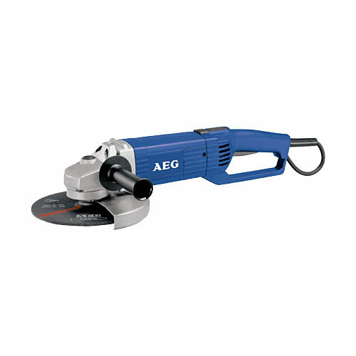

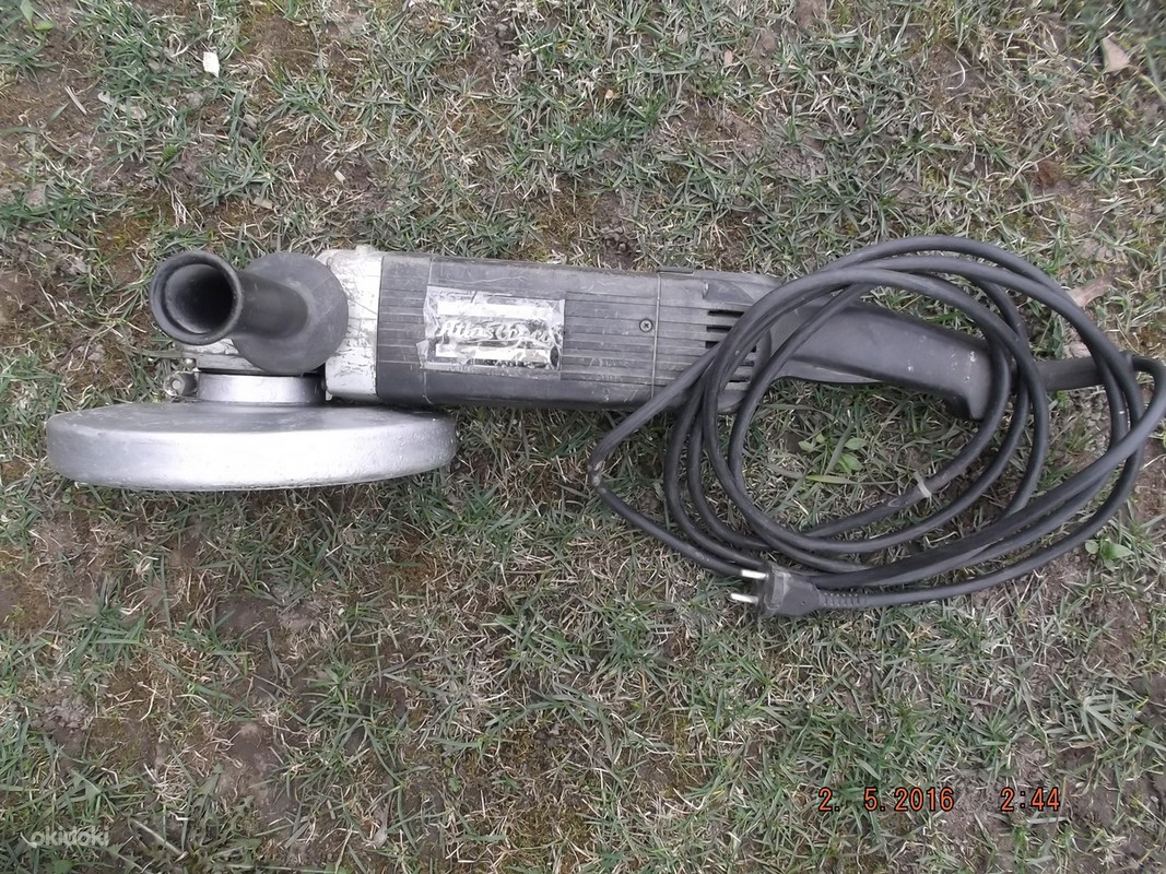

AG 23-230 B Милуоки , точно такая же. А сколько по каталогу может стоить намёке шестерня ??
Почему на другие Болгарины так не дорого стоит https://moskva.tiu.ru/Konicheskaya-para-dlya-bolgarok.html Как пример А ведь что-то могло бы и подойти !

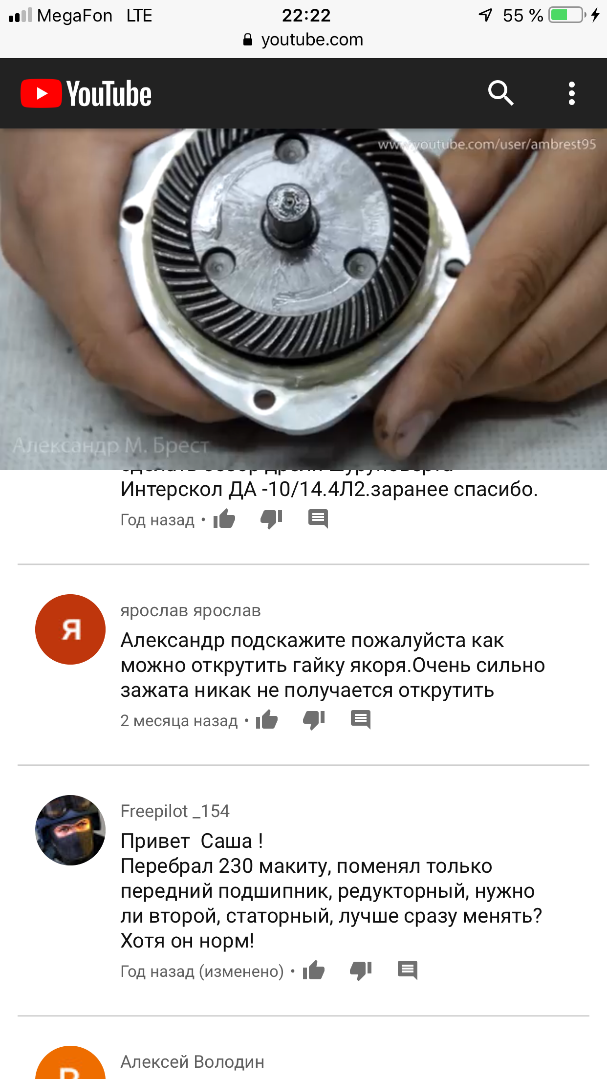

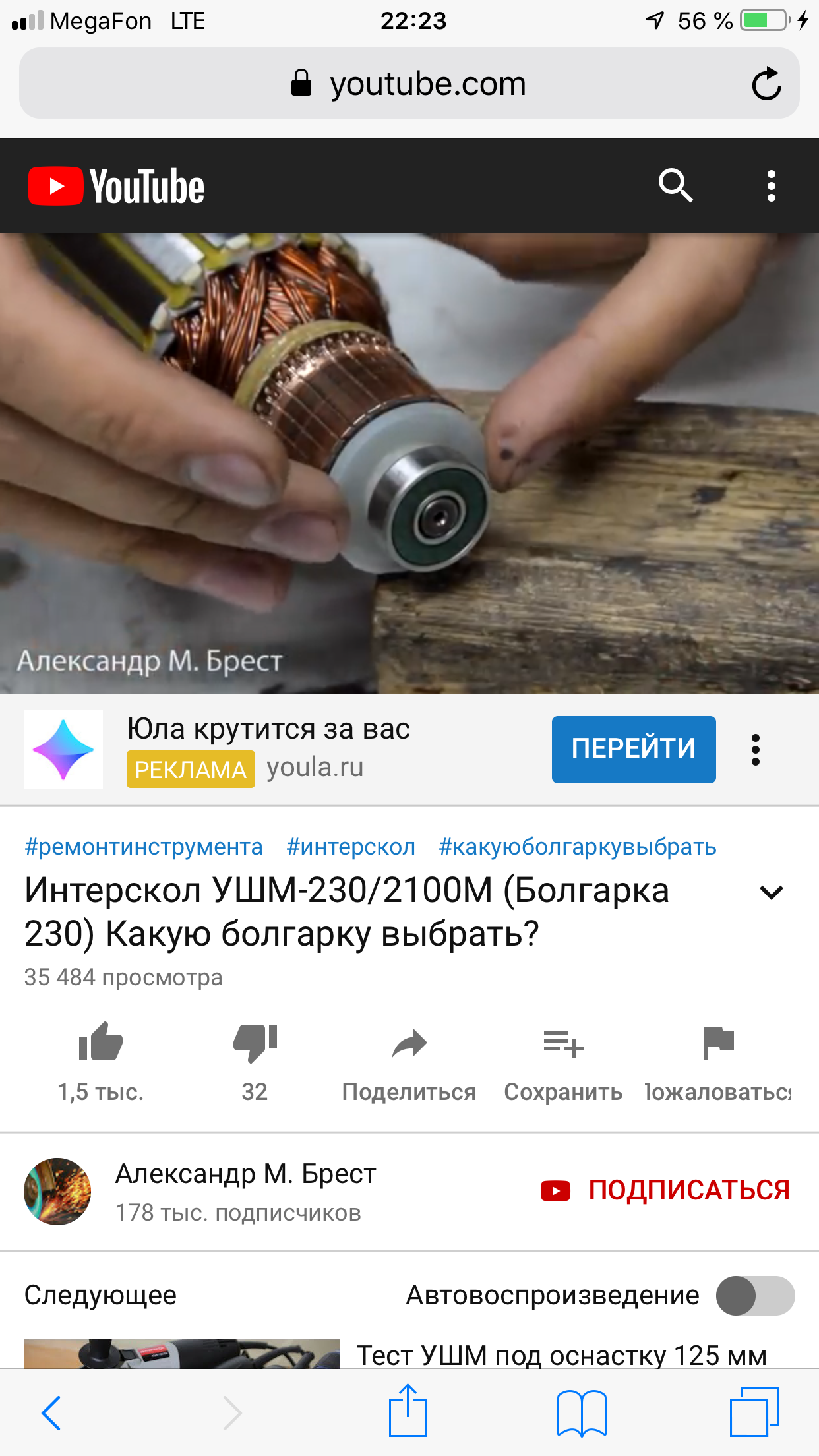

Serdjio написал: А ведь что-то могло бы и подойти !
Что нибудь обязательно подойдет. У Александра М Брест, как раз недавно был ролик в ютубе как он на китайский Борт ставит шестерни от какой то другой болгарки. Главное с зазором не ошибиться. Можно попробовать написать ему в личку, может ответит. Он занимается продажей АЕГешного инструмента, может что нибудь подскажет.

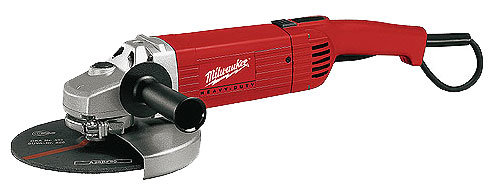

Serdjio написал: AG 23-230 B Милуоки , точно такая же. А сколько по каталогу может стоить намёке шестерня ??
Столько же как я вам выше указал, ибо запчасть одна и та же и даже номер каталожный один и тот же. Когда то АтласКопко - АЕГ - Милуоки отличались только цветом и рюшечками, потом АтласКопко продал свой инструментальный бизнес китайцам и теперь мы имеем то, что есть сейчас.

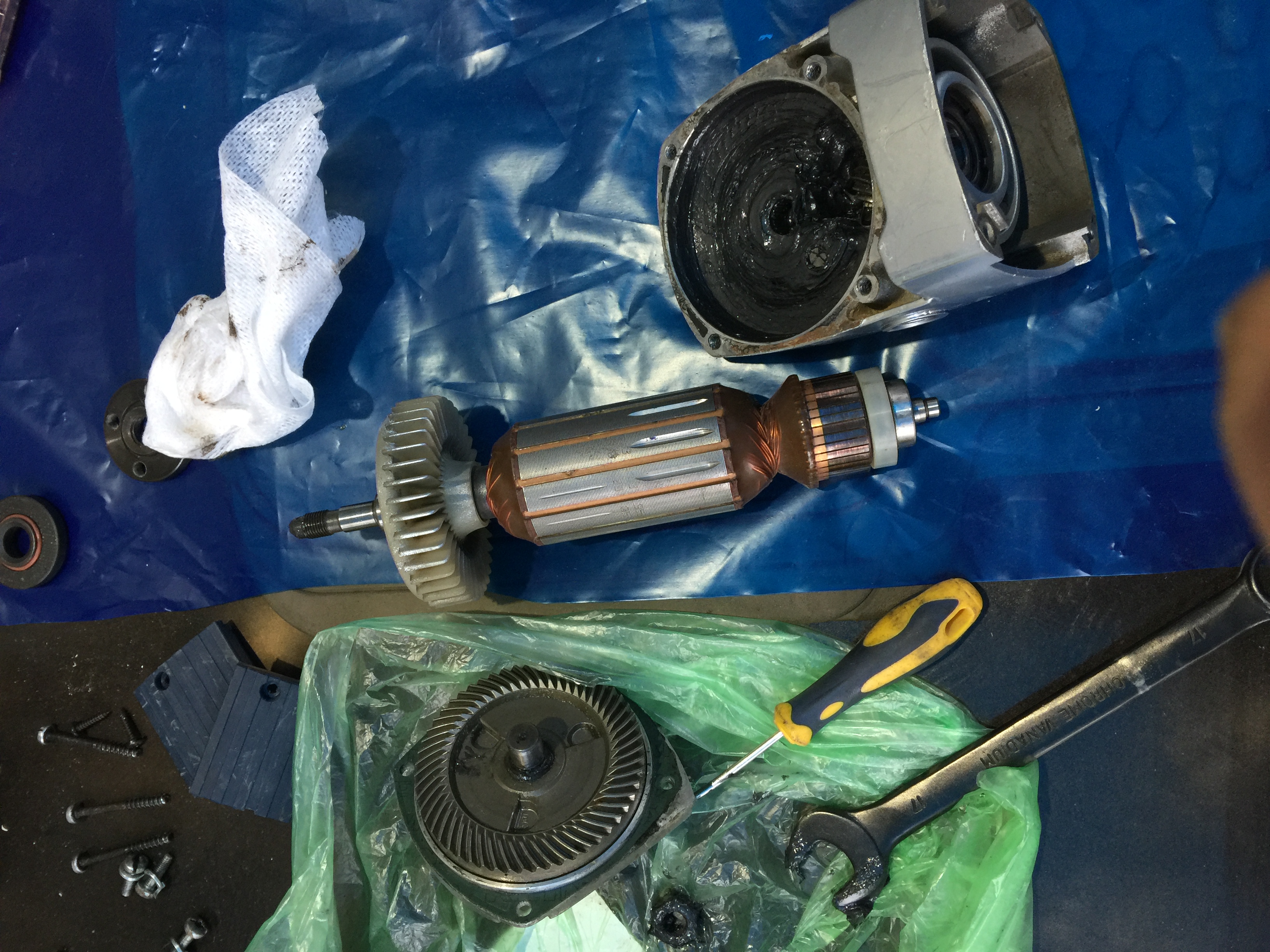

Как раз несколько роликов Александра посмотрел . Есть мысли что от интерескола может подойти . Теже старые рубанки у них один в один. Да , про атлас, милку , это все знаю. Есть интерес ее сделать за недорого .
Serdjio
Serdjio
Сообщений: 1487
30.03.2020 в 22:25:50
Как похожа ! Есть чутьё что должна подойти !

Serdjio, про такой вариант я и говорил. С образцом на рынке походить-посмотреть.

18.07.2020 в 20:25:42
Нашёл у хорошего человека пару шестерен от красного близнеца , бу, но в отличном состоянии ! Теперь все работает !
