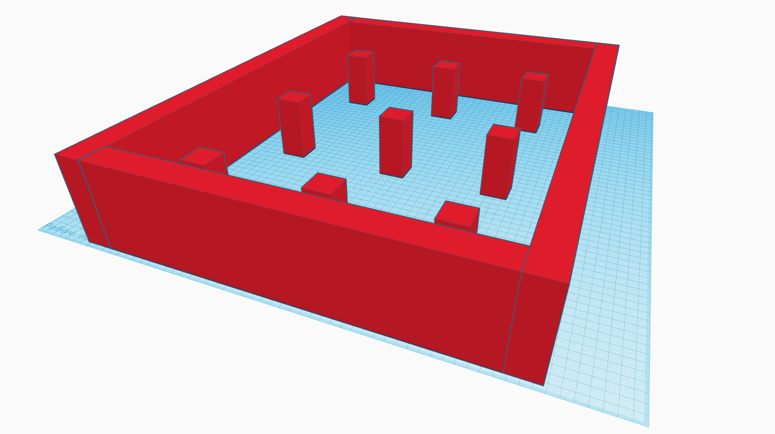

Исходные данные. Размеры внутри фундамента 4х5м, установлены 9 столбиков. Расстояния от стен до первых (от стен) столбиков (по центрам опять же столбиков) 65см. Расстояния от среднего ряда столбиков до крайних 1,2м и 1,3м. Схематично изобразил на рисунке

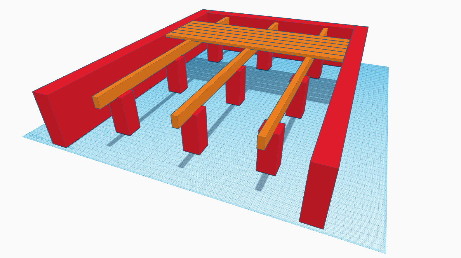

На столбики уложены 3 лаги, на них пол
Собственно, вот и вся конструкция. Что мне в ней не травится, кроме того, что нет утепления и всё сгнило:
  1. Расстояние между центральной лагой и боковыми больше метра
  2. Края досок пола ни на что не опираются и просто висят в воздухе

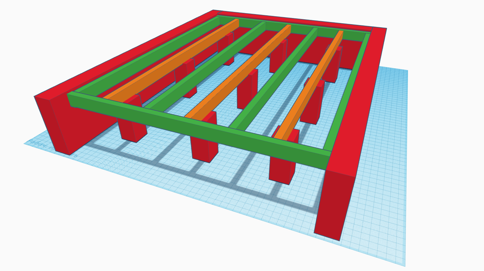

Хочу сделать вот такую конструкцию, т.е. добавить лаг и сделать опору для досок по периметру

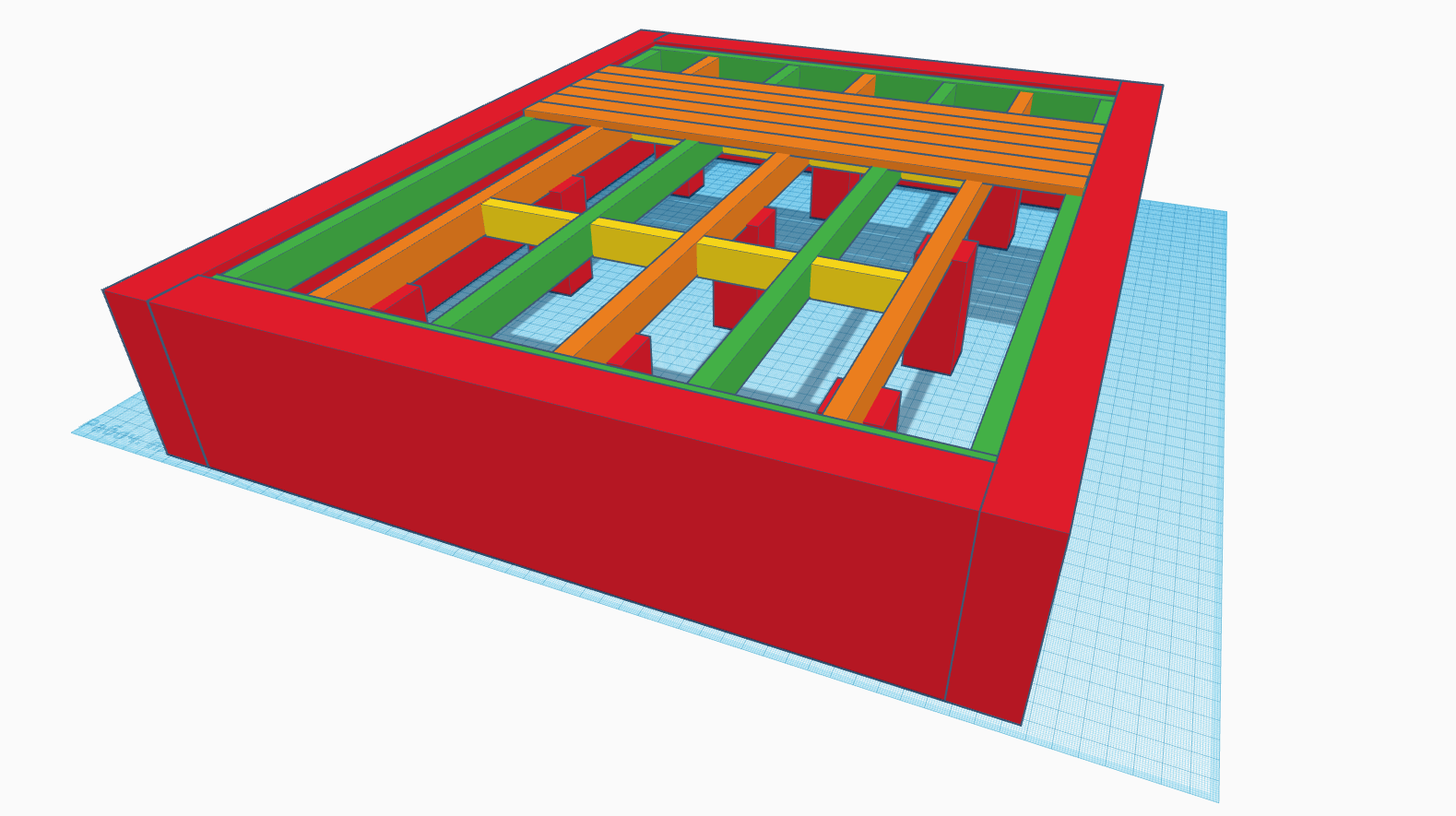

Так же есть мысль как-то "усилить" те лаги, которые не опираются на столбики дополнительными перемычками
По задумке получится такая конструкция
Не нарисовал утепление. С ним как раз вроде как все понятно: подшив, ветрозащита, утеплитель, влагозащита.
Собственно вопросы такие:
  1. Имеет ли право на жизнь такая конструкция?
  2. Имеет ли смысл делать лаги вдоль стен те, которые параллельно доскам пола?
  3. Имеет ли смысл делать "желтые" перемычки?
  4. Какие размеры "Оранжевых" лаг делать? (думал 100х200 мм)
  5. Какие размеры "зеленых" лаг делать? (думал 50х200 мм)
  6. Может будут какие еще мысли?
