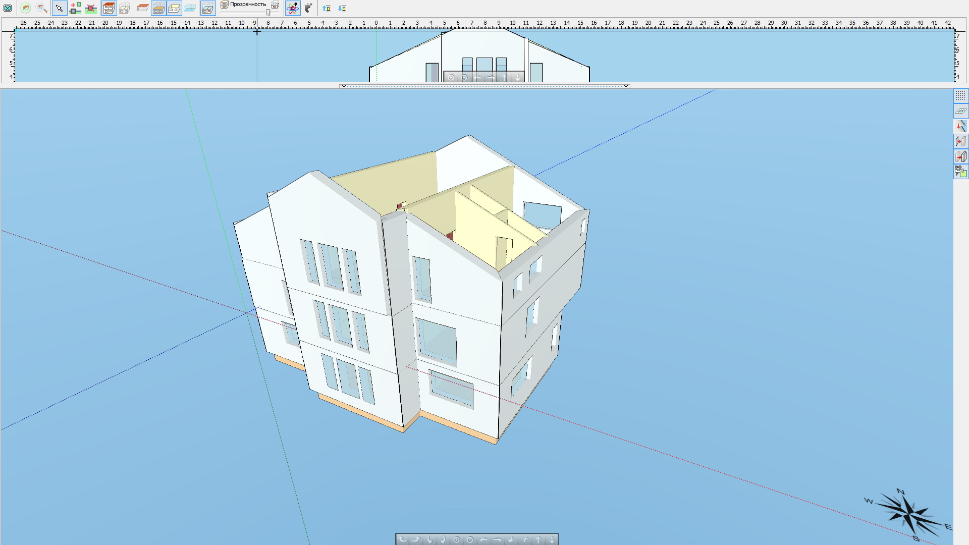

Правильно было бы сделать теплорасчёт в хорошей программе, оценить теплопотери, поиграться с "пирогами" теплозаграждений, посмотреть насколько можно уменьшить теплопотери за счет дополнительного утепления или изменения теплозаграждений.
К примеру, без дополнительного утепления наружных стен, теплопотери трехэтажного дома площадью 385 м2 составляют 47460 Вт. С утеплением стен базватой 50мм теплопотери трехэтажного дома площадью 385 м2 составят 38716 Вт, а с утеплением базватой 100мм - 35443 Вт, а с утеплением 150мм - 33733 Вт. Оценить стоимость этих трех вариантов утепления и срок окупаемости.
Оценить техникоэкономически срок окупаемости дополнительного утепления дома для каждого варианта.
Затем выбрать наиболее оптимальный вариант.
А уж потом выбирать каким отапливать электрическим котлом, твердотопливным или газовым котлом от газгольдера.
