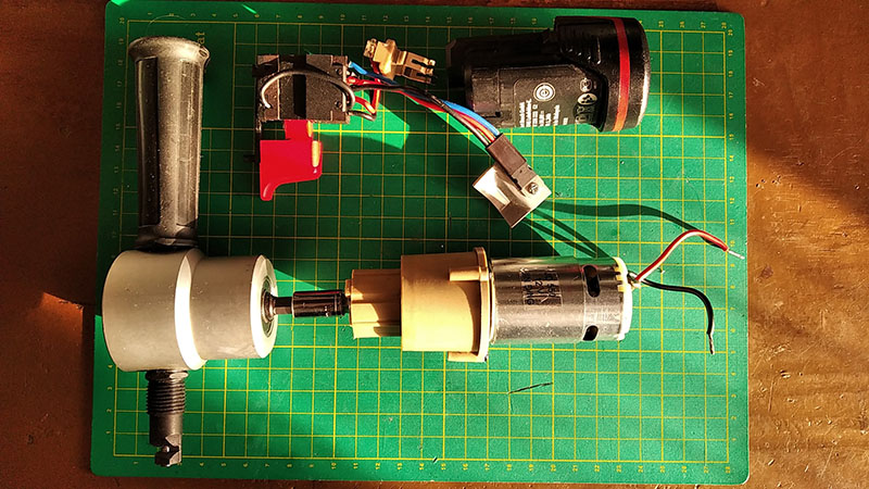

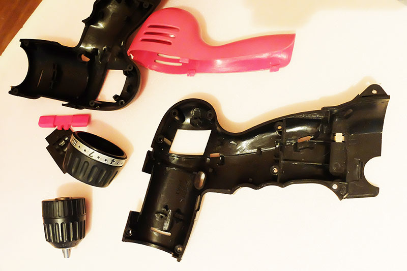

Был у меня "сверчок" - приспособление для дрели. Главное достоинство - цена и компактность. Главные недостаток - работаем двумя руками: одной рукой удерживаем дрель, другой - сверчок, третьей - деталь... стоп третьей руки нет :( . Листовой метал приходится удерживать то коленом, то струбциной, то еще как попало. При этом есть парк инструмента Bosch 10,8V LI: в нем удобные маленькие аккумуляторы, зарядные и дома и на даче. Вот и пришла идея объединить аккумуляторы и сверчок, дело за малым - время. И тут грянул карантин... Заранее куплен за 250 руб дешман-шуруповерт на авито, старый, страшный, не сильно мощный но исправный.
Берем из него нужный нам мотор 550 серии, редуктор и кнопку включения. Выходному валу редуктора придаем квадратное сечение под торцевую головку на 7мм. Соединяем все детали,смотрим что получилось:

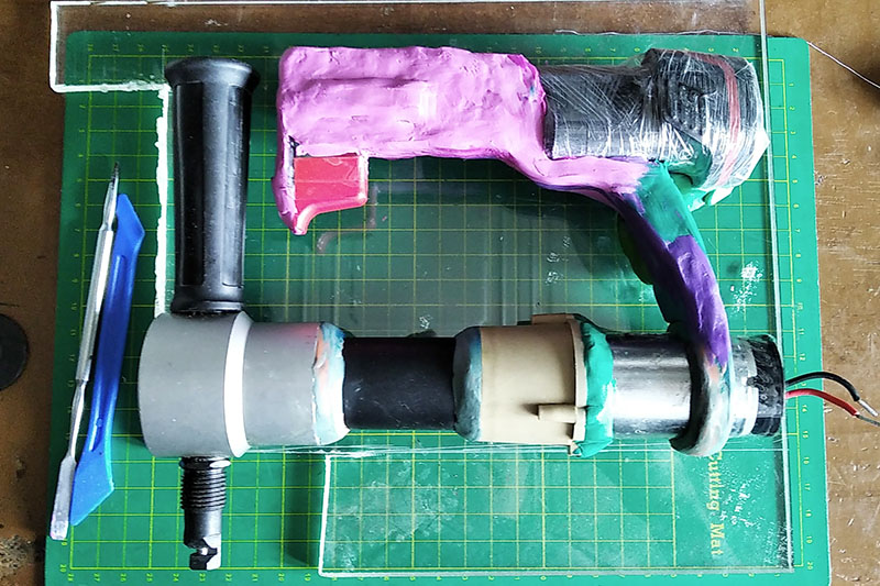

Корпус будем делать из стеклотекстолита. Так вышло что, 3Д принтера у меня нет но есть стеклоткань, эпоксидка и чуточку навыка. Подготавливаем все детали так, чтобы не испортить компоненты смолой. На фотографии какой-то промежуточный этап.

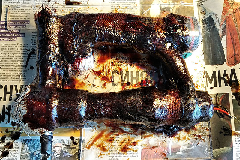

И слой за слоем укладываем стеклоткань, промазываем и снова и снова. Формируем утолщения - "уши" для винтов и прочие необходимости.

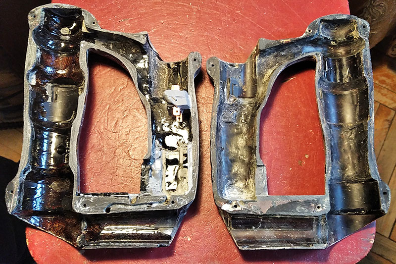

После застывания отрезаем лишнее, проверяем установкой деталей. Заусенцы снимаем гравером. Формируем плоскость (разрез корпуса) и обрабатываем его воском. Укладываем детали на место. Опять пластилин, воск. Формируем слой за слоем вторую половину корпуса. После застывания выравниваем корпус, устанавливаем на поксипол клеммы аккумулятора и добавляем им там, где малость ошибся. Делаем гравером каналы и выборки под провода, индикатор, винты, отверстия для охлаждения двигателя.

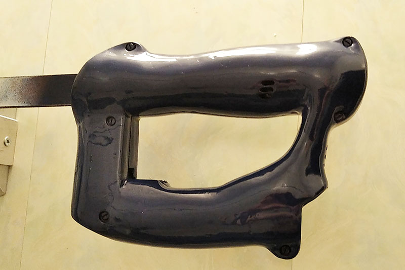

Скручиваем корпус, выравниваем снаружи. Устанавливаем индикатор и сразу защищаем его изолентой от покраски. Грунтовка, покраска, сушка.
Открываем индикатор, делаю наклейку (сам сделал - сам и назову), сборка проверка.

Bateur, слышал что стеклоткань с полиэфирной используют,а с эпоксидной "недружит" ,за достоверность не отвечаю,но читал несколько раз в разных источниках.

Вячеслав И., Моя стеклоткань отлично пропитывается имеющейся эпоксидкой, бутерброд очень крепкий. Вероятно, Ваши источники описывают какие-то особые случаи.

Bateur, мои источники практически все крупные производители работающие со стекловолоконными изделиями. Вчера прочитал про разницу этих смол - у каждой свои плюсы и минусы. Ваш вариант крепче,а с полиэфиркой имеет эластичность как корпус шуруповерта к примеру.
