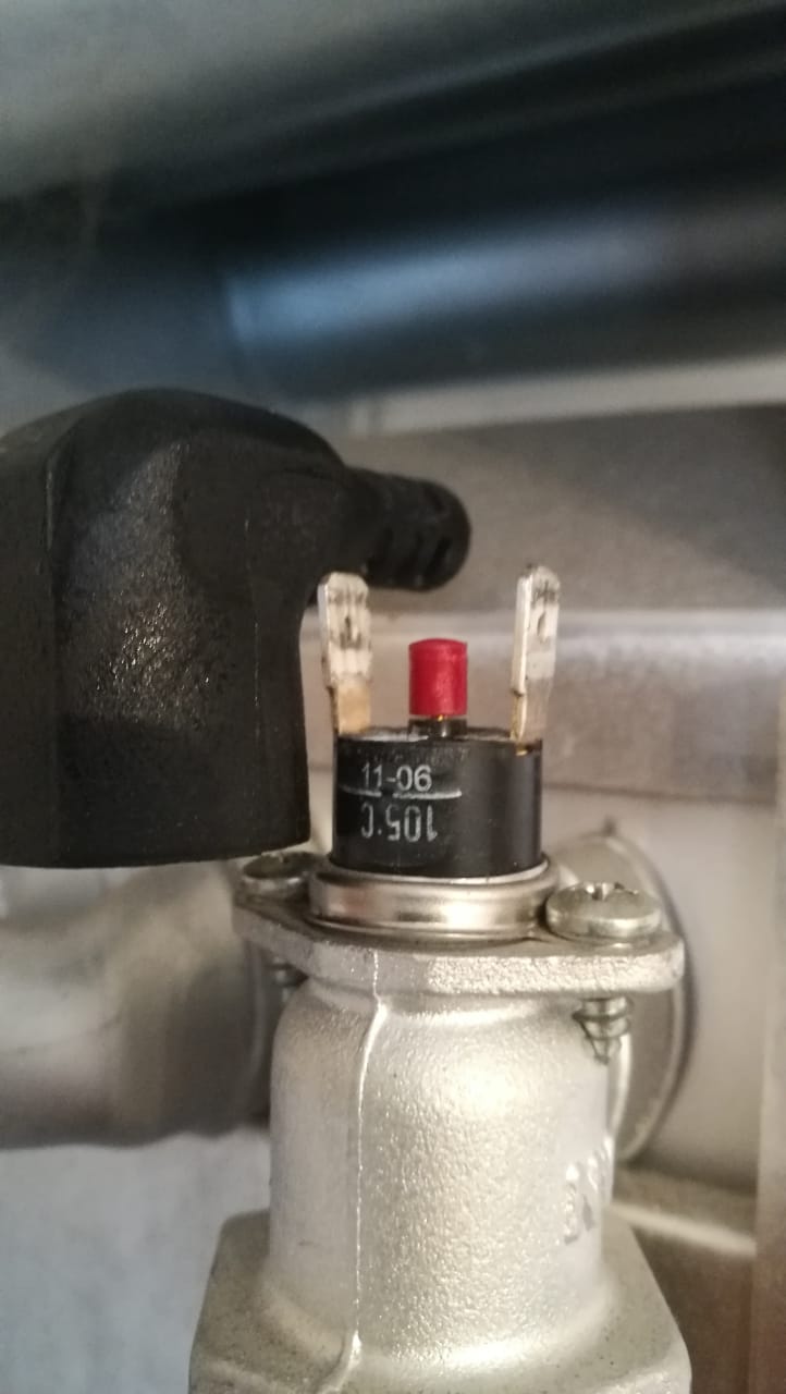

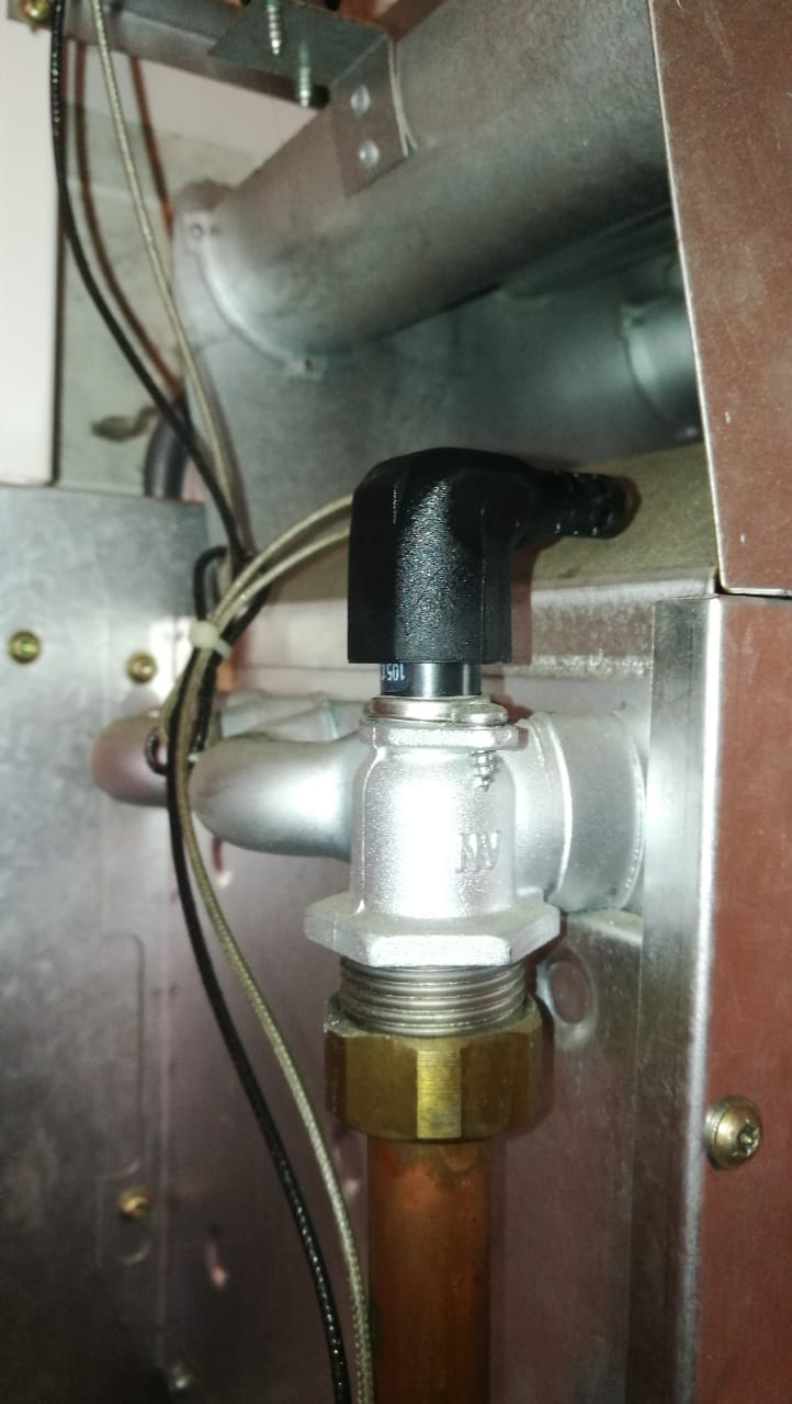

Добрый день. Этой весной при расконсервации после зимы котла Protherm Panther 12 KOO v17 столкнулся с проблемами запуска. Сначала после залития воды в систему как-то странно странно повел себя насос, я открыл контрольку, провернул шкив, насос заработал, включилась горелка и котел завелся. Пока ходил проверять по комнатам на предмет подтеков воды в батареях при возвращении на котле увидел ошибку по перегреву. Я сбросил, запустил еще раз котел - котел запустился, но после заметил, что привычного шума насоса не слышно и опять выдало ошибку по перегреву. Шкив насоса вращался но как-то туго и насос не хотел стартовать. Я снял насос, разобрал, почистил от налета, собрал - насос запустился, но котел больше не хочет зажигать горелку. Котел при включении как обычно включается, запускается насос, идет искра на поджиг, но газ в горелку не поступает, ошибок при этом не выводит, на кнопку RESET не реагирует. Газ на входе есть, но как я понимаю не срабатывает газовый клапан. Сопротивление на на газовом клапане в районе 80 Ом, с блока напряжение на открытие клапана несколько миливольт. Стал изучать мануал и там написано, что:
_
В случае если через короткое время аварийное отключение повторяется, или если не удаётся выполнить перезапуск котла с помощью кнопки RESET, обратитесь в сервисную организацию. При аварийном отключении котла, произошедшем в результате срабатывания аварийного термостата, самостоятельное разблокирование с помощью аварийного выключателя (RESET) не действует. Разблокирование аварийного термостата проводит только авторизованный сервисный техник_
Вопрос, как разблокировать котел?

vasalex,
Сам спросил, сам отвечаю - сработала кнопка на аварийном термостате на теплообменнике. Эту кнопку не видно за разъемом, но если разъем снять, то она хорошо видна
Очень странно, что при срабатывании кнопки нет индикации и не возникает ошибок в котле. После активации кнопки котел запустился и работает в штатном режиме.
