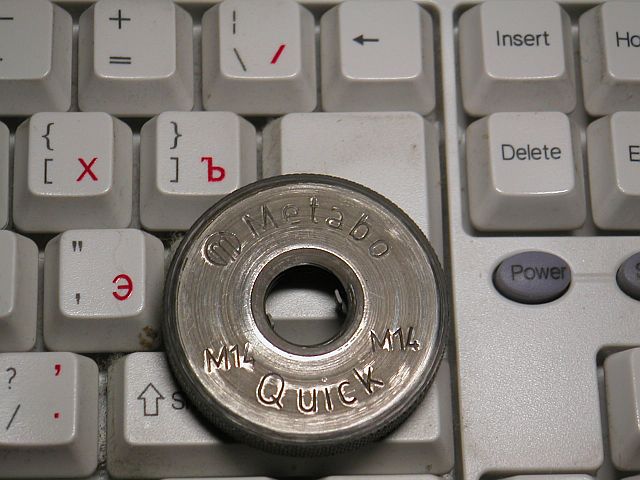

n-p-n
n-p-n
Регистрация: 19.03.2007
Сообщений: 16598

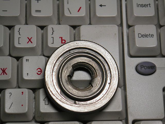

23.03.2007 в 22:21:03
2Kvost Ясно. Примерно тоже самое предлагает Метабо под маркой Quick. Тоже гайка М14 безинструментальных затяжки-отпускания:
kvost
kvost
Сообщений: 39258
23.03.2007 в 23:00:52
Примерно. Разница лишь в том, что гайка Bosch конструктивно выполнена несколько иначе и, в отличии от гайки Метабо, применима на УШМ любой марки без продольных пазов в шпинделе.
ЗЫ. могу распотрошить для детального сравнения конструктива.
in my humble opinion
