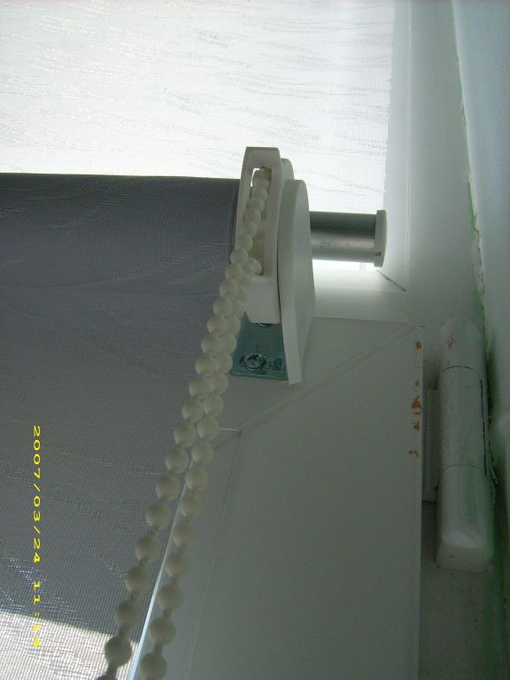

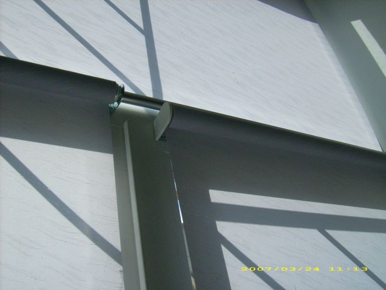

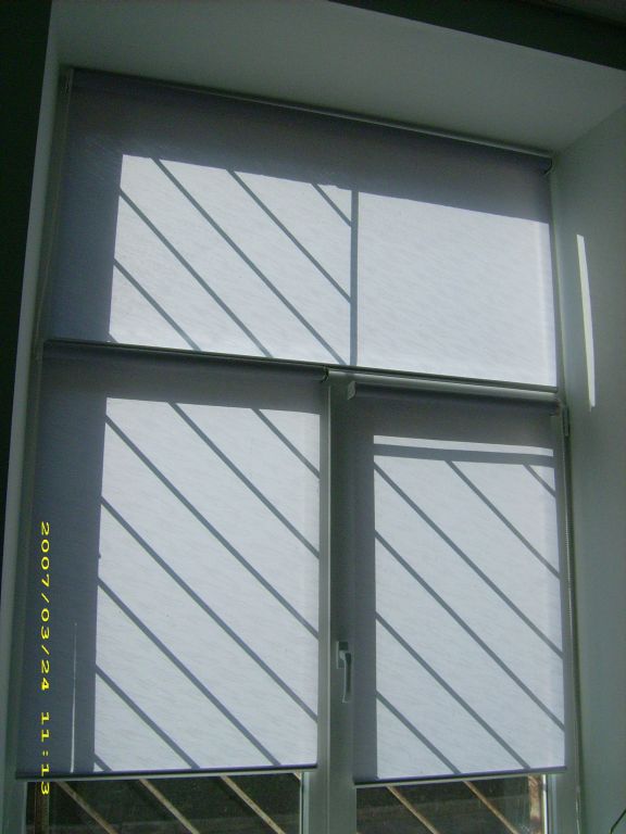

Ставил ролеты на работе, на том окне, что на фото 3 штуки обошлись примерно 30 дол. Заказывал под размер на оконной фирме, без направляющих и т.п. Такие с направляющими обойдутся намного дороже, но их не болтает при открытом окне. Также ставил дома готовые, покупал в строительном супермаркете, там подошли стандартные на 70 и 80 см ширины. (14 и 16 дол. примерно) Крепится шурупами не очень большими прямо в ПВХ окно, главное не попасть в механику окна. На работе крепил блошками(саморез для гипсокартонных направляющих 9х3мм) висят около года,
а дома давались в комплекте с роллетами (саморез 16х3,5 примерно).

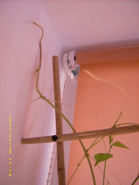

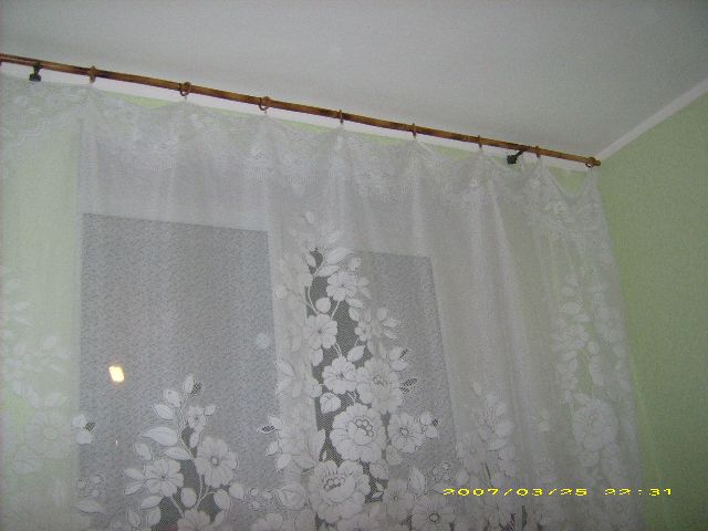

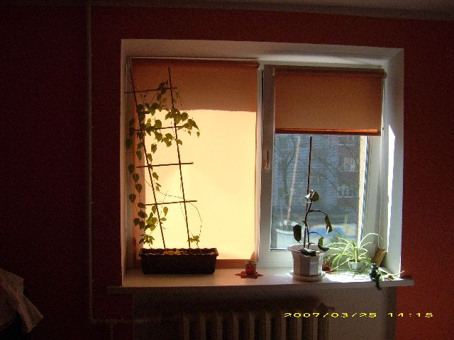

У меня пока интерьера особо нет, ставил на работе для функциональности, вписалось не плохо. Цвет выбирал грязно серый специально. Вот фотки домашних, опять же солнце мешает снять нормально. В квартире пока из мебели подарки(отходы после ремонтов знакомых), долги-с по квартире интенсивно отдаем. Только прихожую пока вписал и идею может кому как вариант бамбуковый карниз, все обошлось прим. в 15 долл.(всмысле карниз с прибамбасами). Завтра вывешу общий вид окон с роллетами, я думал интересуют тех. детали.:-)

детали не интересны мне, тк сама делать не буду ))) просто у меня пока не решен вопрос штор на кухне, хочется посмотреть, как это - роллеры, вроде понравилось ))) спасиб ))) а на этом бамб корнизе тюль не двигается, от стены к стене ?

Нет не двигается, карниз задумывался для шторы, а тюль планировалась на стандартный для таких карнизов профиль, но пока по бедности и скудости есть, что есть. Шторы планирую из мешковины с дырками, или заплатами, и гостинная в таком же стиле, бамбук, дерево, кокосы, пенька мешковина и пр. Катастрофически не хватает времени, а временами и денег на выполнение всех бредовых идей.

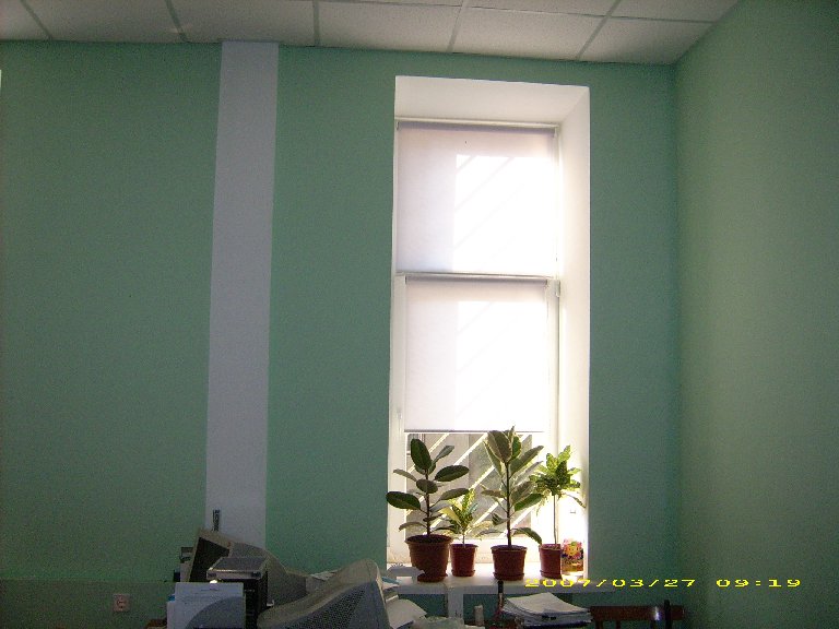

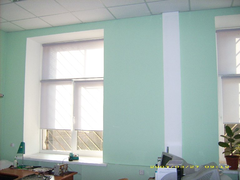

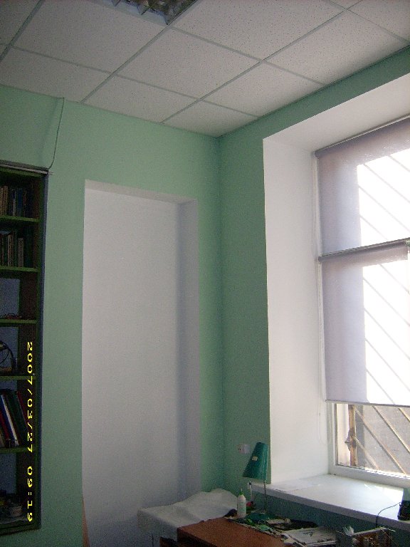

Дома забыл сфоткать, сори, но выложу то что на работе более общим планом. Все в стиле комфортного минимализма.:-)
