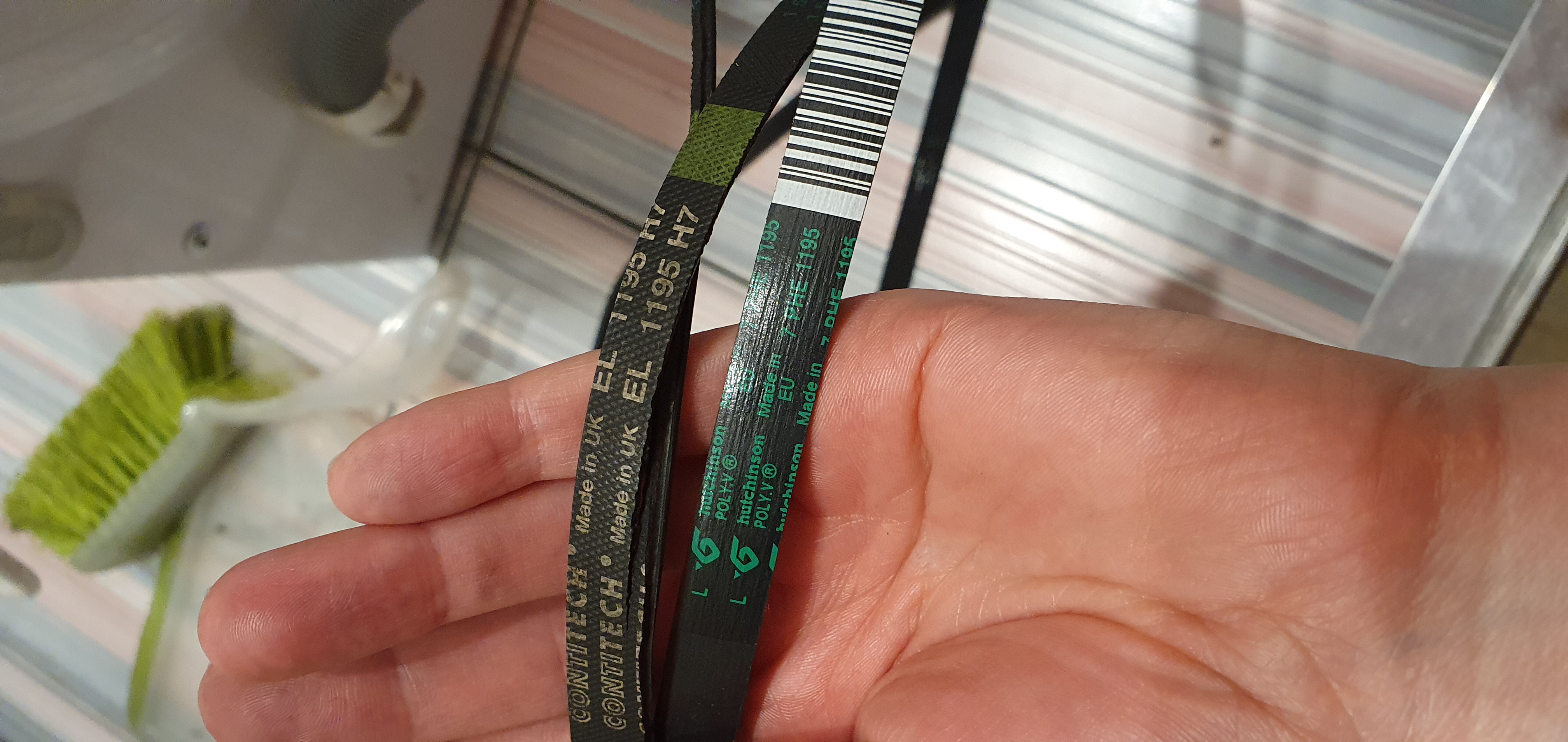

Здравствуйте! В стиральной машине Indesit IWUE 4105 начал расслаиваться приводной ремень. В интернет магазине по маркировке был заказан новый (на фото), модель машины была в списках совместимых. Проблема в том, что новый ремень на 55 мм короче. Можно ли его использовать без каких-либо последствий для машины, и если да, то как натянуть, он не тянется совсем? В последствии был найден магазин с оригинальным ремнем, там разница между длиной в свободном состоянии и в рабочем 65 мм.

Вопрос снят.. очень странно, но с помощью отвертки ремень оделся очень легко

это вы 1192J3 еще не надевали ))
когда натягиваешь его голыми руками - смотрят как на человека , гнущего подкову ))
