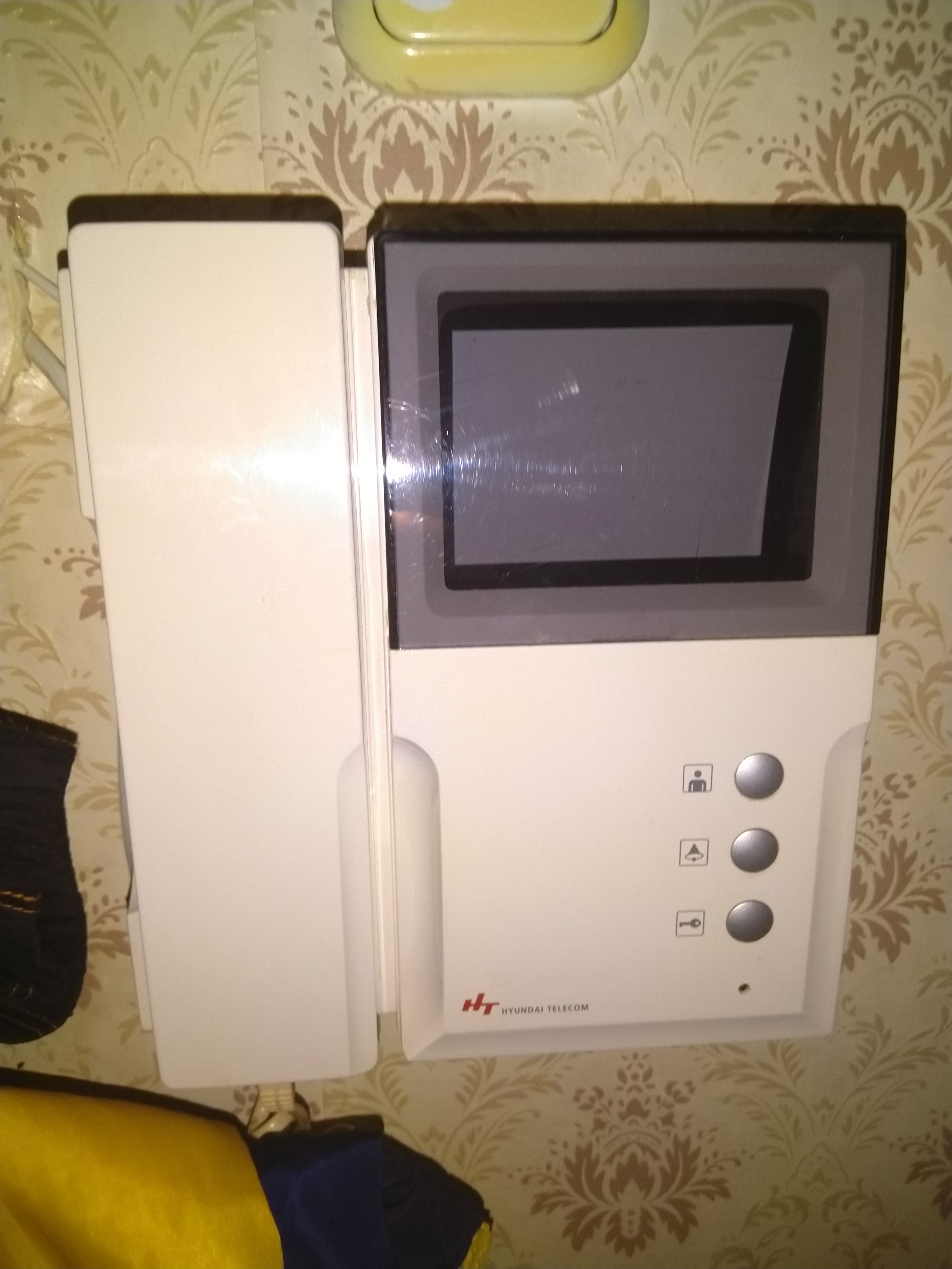

На парадной стоит Beward DKS15102, а в квартире установлена трубка Визит УКП-9м к которой подходит провод лапша. Дополнительно установил в квартире видеодомофон Hyundai HA-201 с вызывной панелью. Как подключить видеодомофон к домофону на парадной и избавиться от простой трубки?

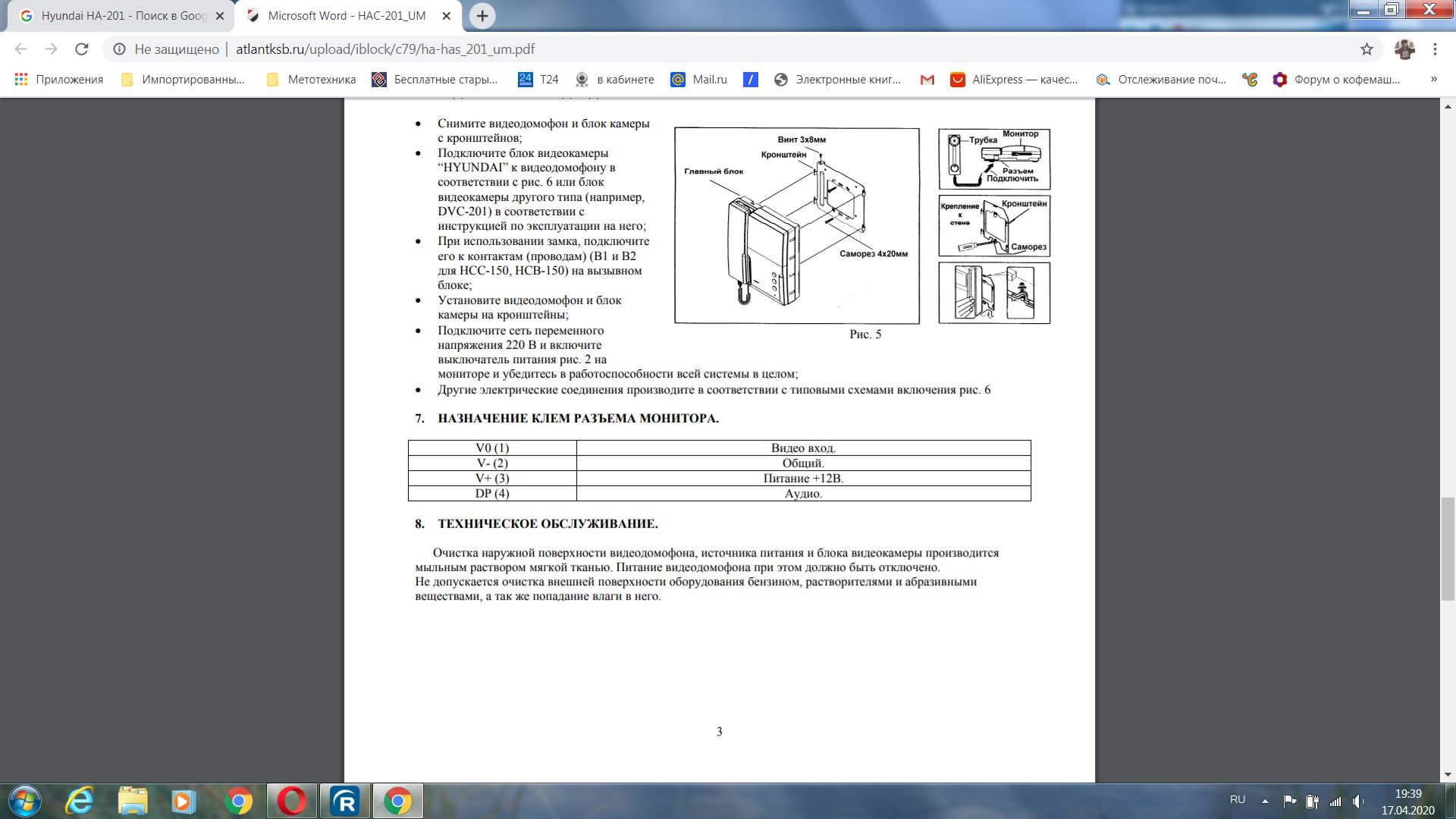

А посмотреть инструкцию пользователя - никак? А затем проверить сколько жил в проводе домофона в этажном стояке? Нужно не менее 4-х. А в инструкции пользователя есть такая вот картинка -
Взято отсюда ссылка

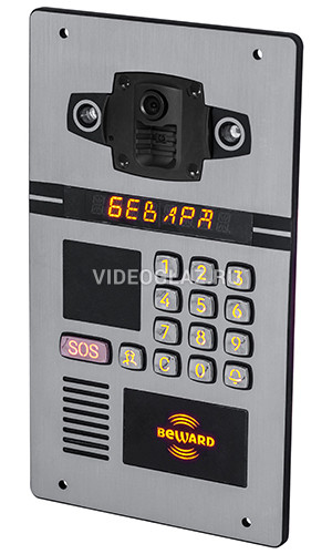

Хотя, судя по всему, ваш подъездный домофон - IP домофон с цифровым интерфейсом. ссылка А значит, без блока сопряжения едва-ли будет функционировать. Любопытно, а с простой трубкой, той, что на вашем фото, домофон работает?

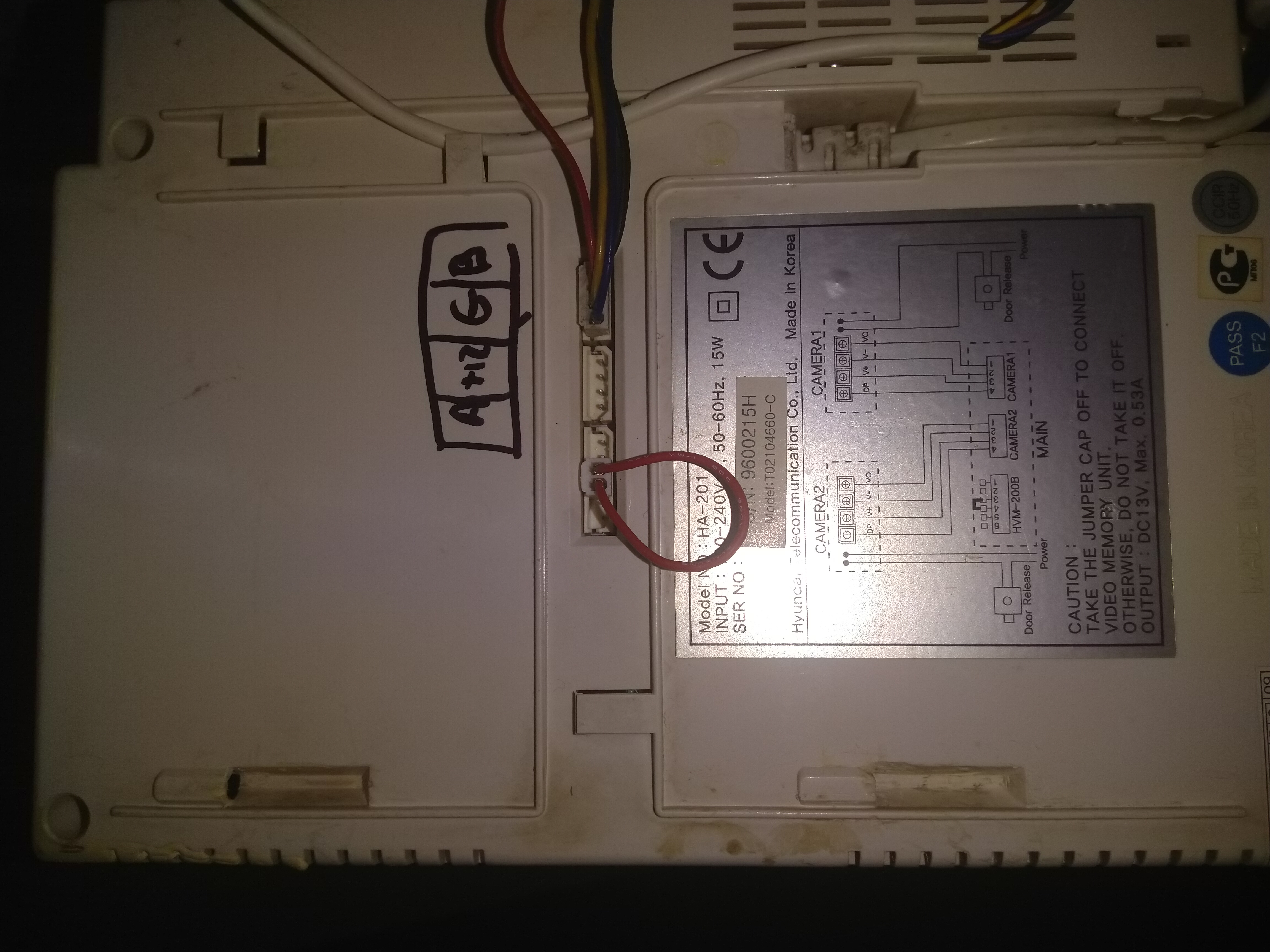

20.04.2020 в 22:02:34
zvezdopad, Трубка внутренности и Hyundai сзади.
zvezdopad
zvezdopad
Регистрация: 09.06.2014
Сообщений: 3558
21.04.2020 в 08:09:03
Можно попробовать подключить два провода контактам на рисунке - "Общий" и "Аудио". В случае неудачи - поменять провода местами. Не факт, что заработает, но вероятность есть. А если нет, то пробовать с координатным блоком сопряжения. Кстати, по вашей домофонной трубке можно разговаривать с набравшим номер квартиры у подъезда?
