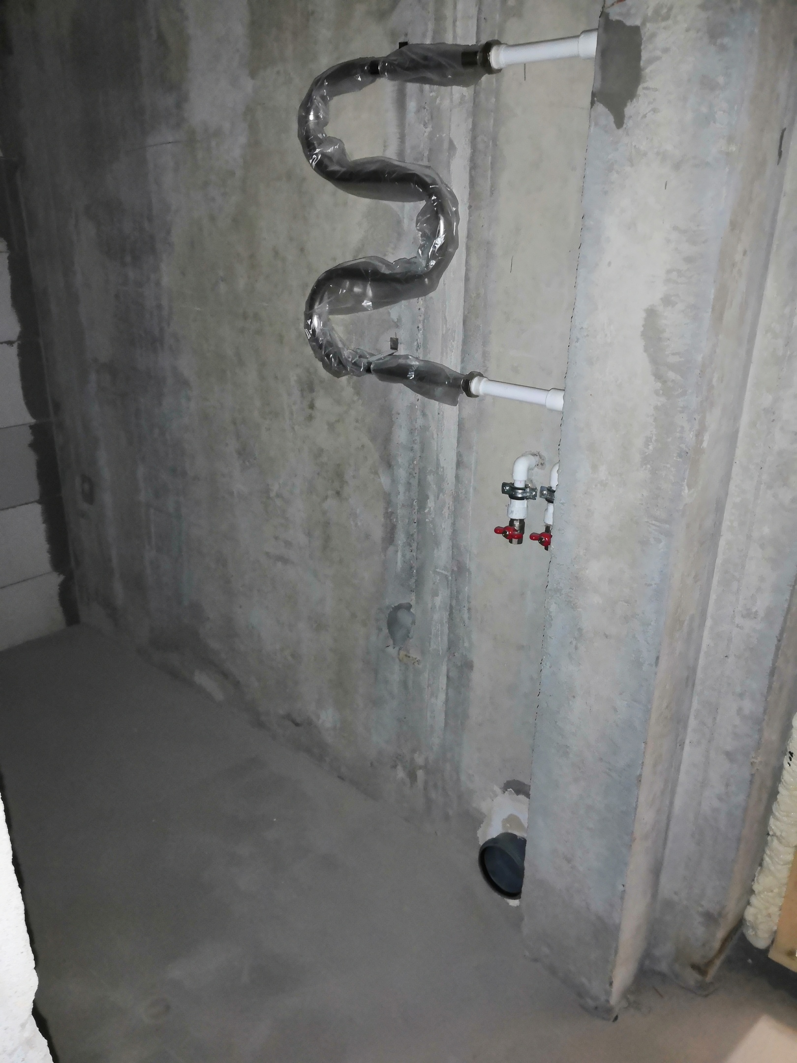

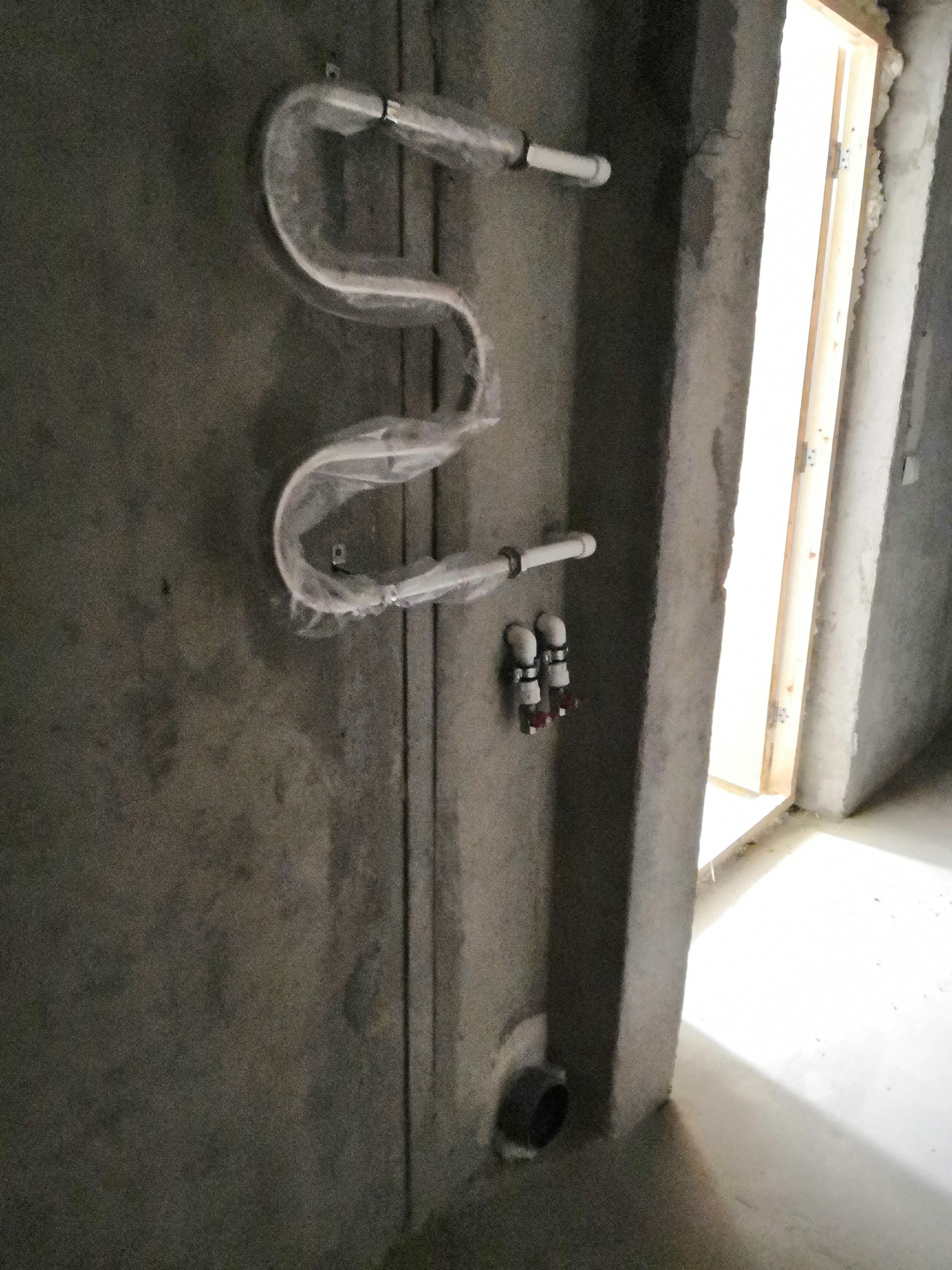

Прошу совета, слишком близко выведен канализационный стояк к дверному проему, там примерно 5 см остается от этой трубы до начала проема. Если вставить даже поворот на 90 градусов (что не рекомендуется) получится заступ даже с учетом дверного косяка, который будет установлен. Что можно с ним сделать? или есть какие-то требования которые можно предъявить к застройщику до приемки квартиры?

Разбить, повернуть на 45 градусов и далее отводами в коробе, вводы туда же.
Что-то у вас застройщик совсем тяжёлый, с коридора, наверное, тоже какой-то ерундой ниша заложена.

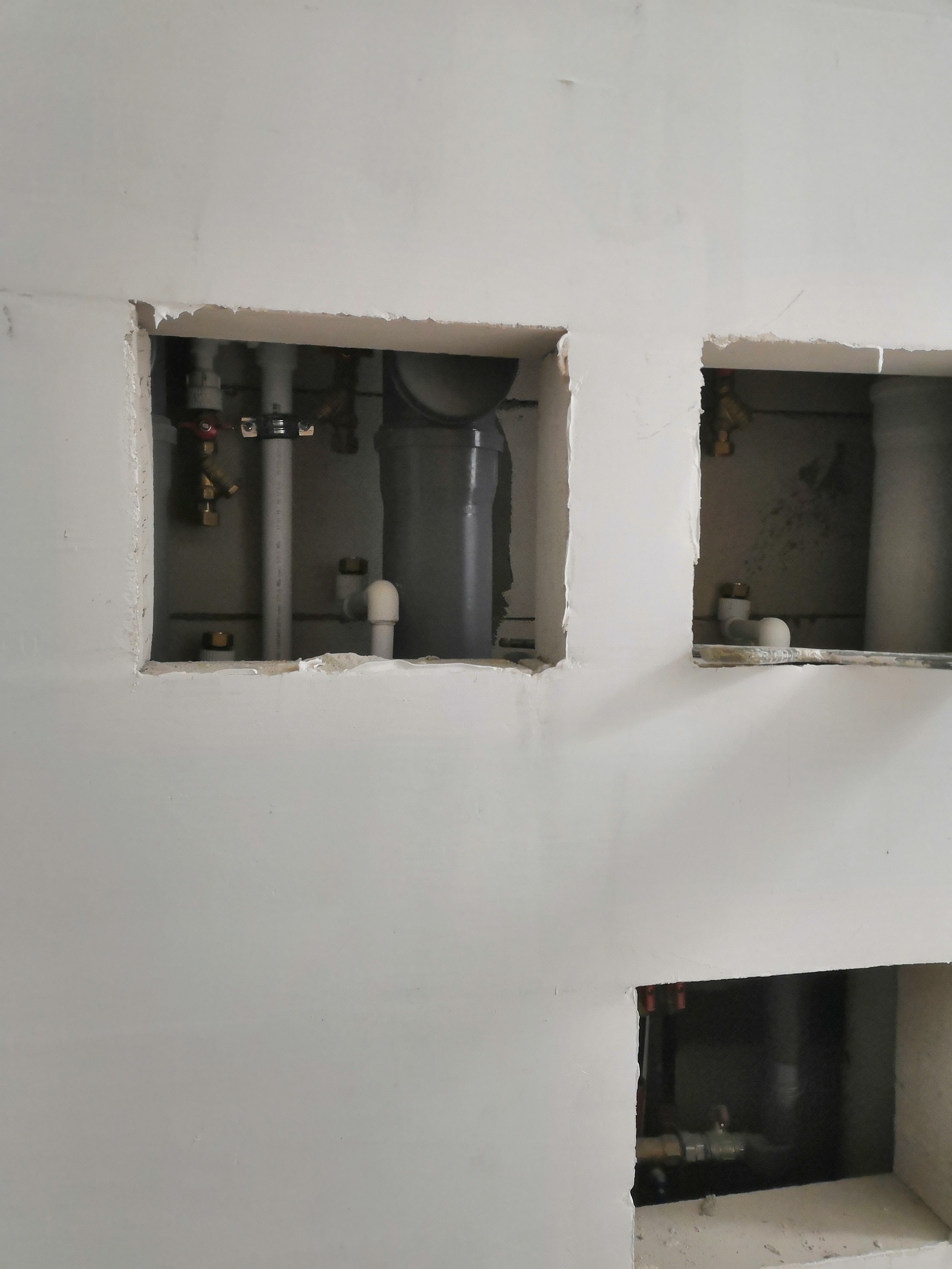

AndyMirror, Со стороны коридора вот такая хрень... Я так понял просто дыру расширить и труба в трубу (отводами под углом) вывести подальше от двери. Я сразу не подумал, что и правда можно немного расширить проем. Спасибо.

Счётчики в коридоре. Замысловато.
