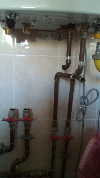

Добрый день форумчане! Есть вопрос. Переустанавливаю газовый котел, обвязка медная, выходы нового котла несоответсвуют старому, смещены.(см. фото)
Можно ли соединить котел с отоплением гибкими шлангами соответствующего размера.
Я понимаю что лучше перепаять, но в условиях пандемии не хочу вызывать сантехника.

Можно. Ни каких проблем. паранитовые прокладки под накидные гайки и всё будет хорошо. Только к выбору подводки надо подойти серьёзно. некоторые продавцы, впаривают нержавейку для подключения газа, а она для воды не подходит (ржавеют штуцеры и гайки), но если как временное (аварийное) решение то и газовой можно.
