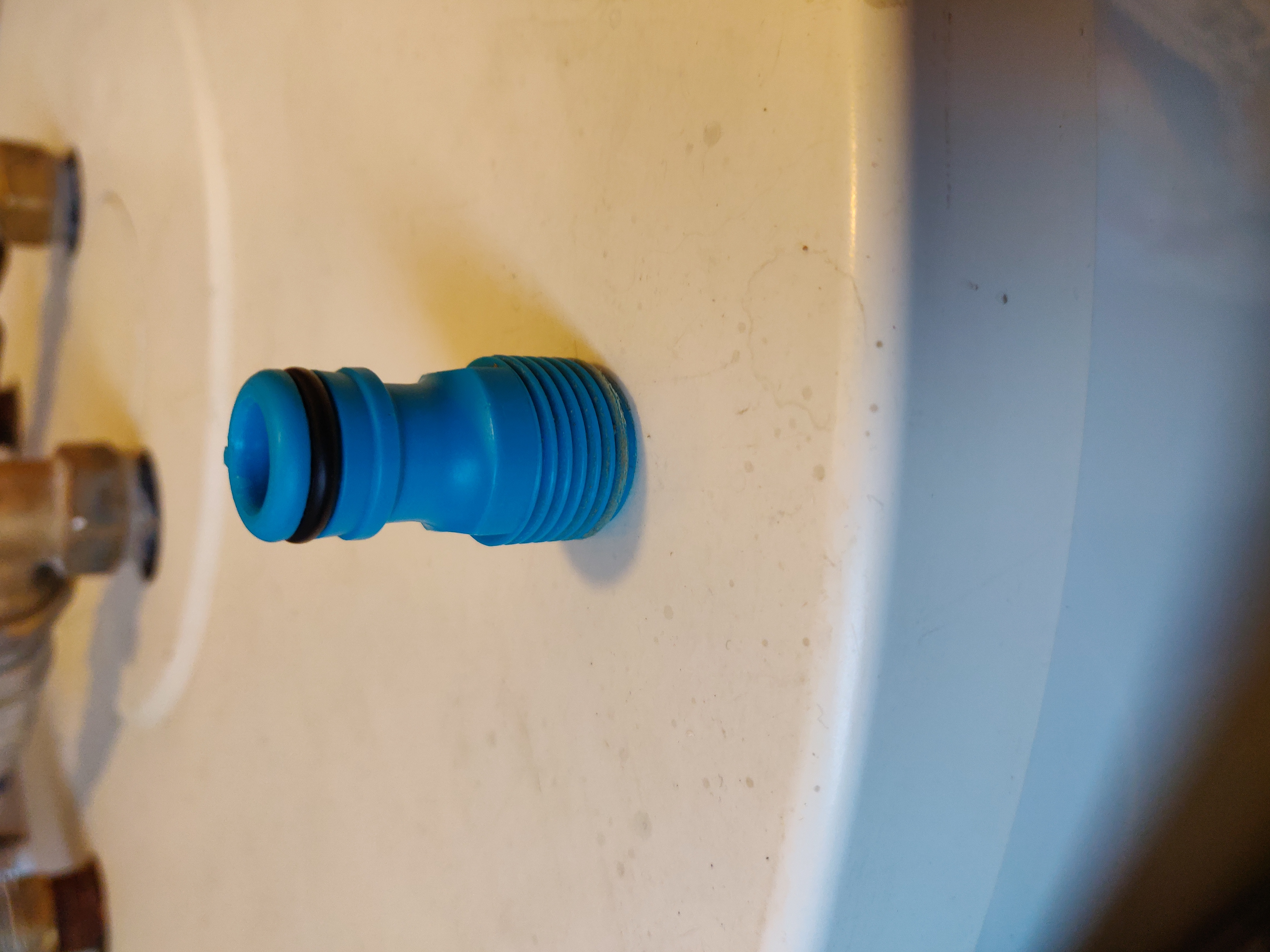

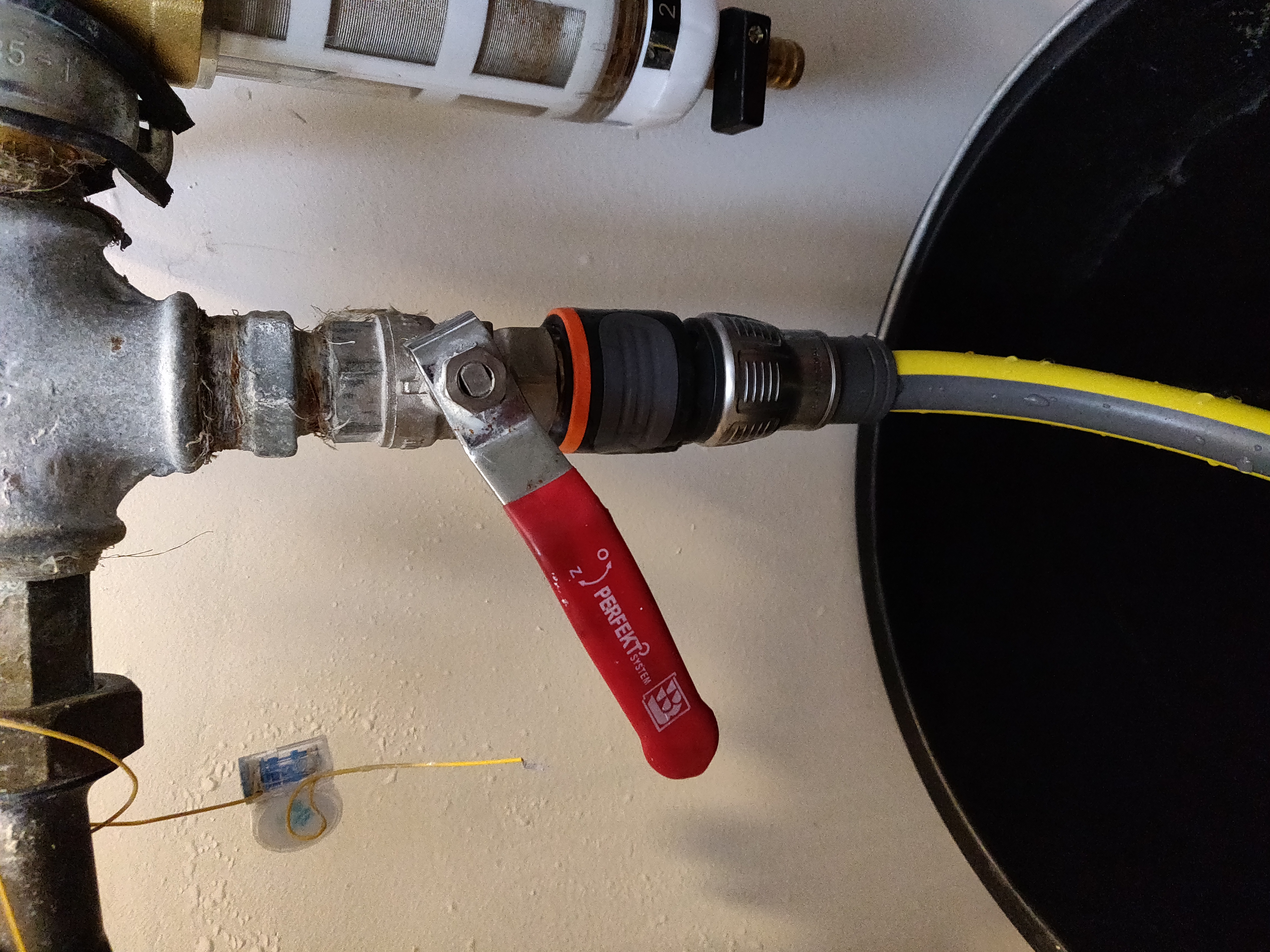

После счетчика воды у меня стоит сливной кран, который я использую для полива. В кран вкручен адаптер для быстрого соединения (синий на фото). Проблема в том, что при подключении шланга вода начинает протекать через все щели в этом быстром соединителе (даже при малом напоре). Если отключаю шланг, то нигде ничего не протекает, вода течет ровной струей. То есть проблема в том, что вода вытекает обратно именно из шланга (это видно, если просто в шланг пустить струйку воды). Пробовал два разных шланга.
Вопросы:
  1. Должна ли вода вытекать обратно из шланга?
  2. Может ли бы дело в том. что кран находится очень низко?
  3. Наконец, как можно решить такую проблему?

evll, у Вас проблема с быстросъёмами "папа-мама". Возможно на " папе" износилось резиновое колечко. Возможно муфта быстросъёма "мама" неплотно обжимает шланг.

Covboy, спасибо за быстрый ответ, пробовал так же два быстросъёма, протекают оба. Должна ли вода из шланга вытекать обратно вообще?

evll, нет конечно. Странная конструкция у Вас "мамы". Видел и пластиковые и латунные. Ваш вариант впервые.

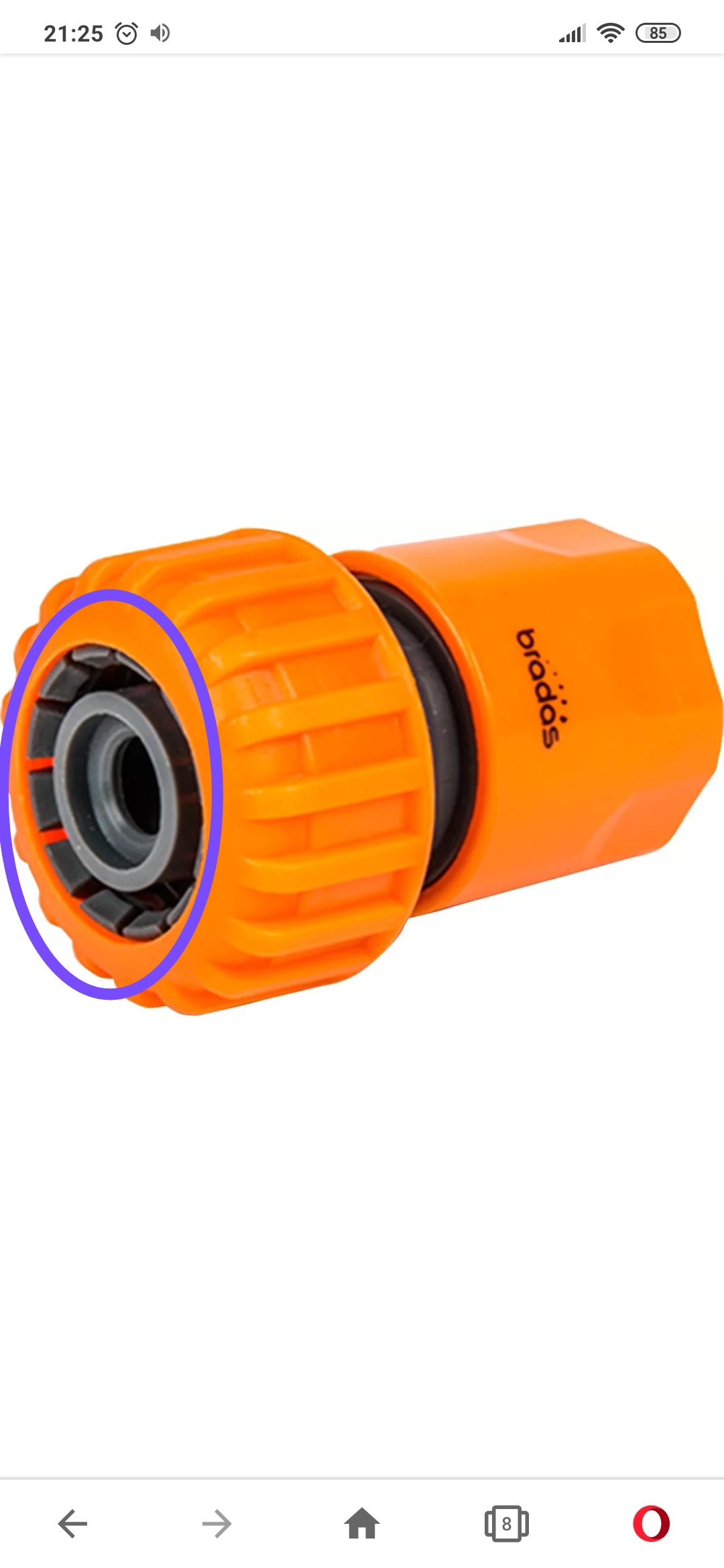

22.04.2020 в 21:29:29
Я думаю проблема кроется в этом узле :
