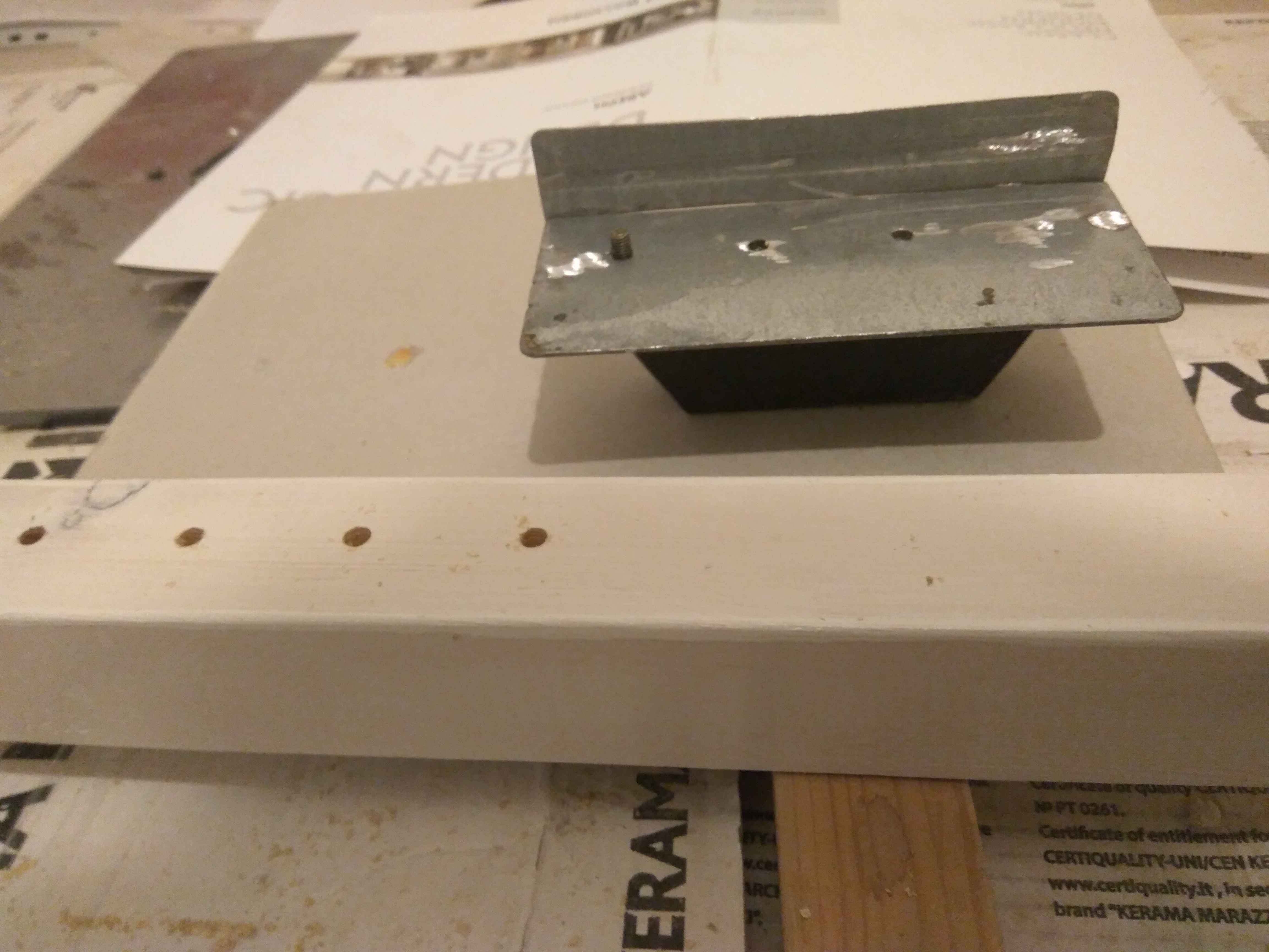

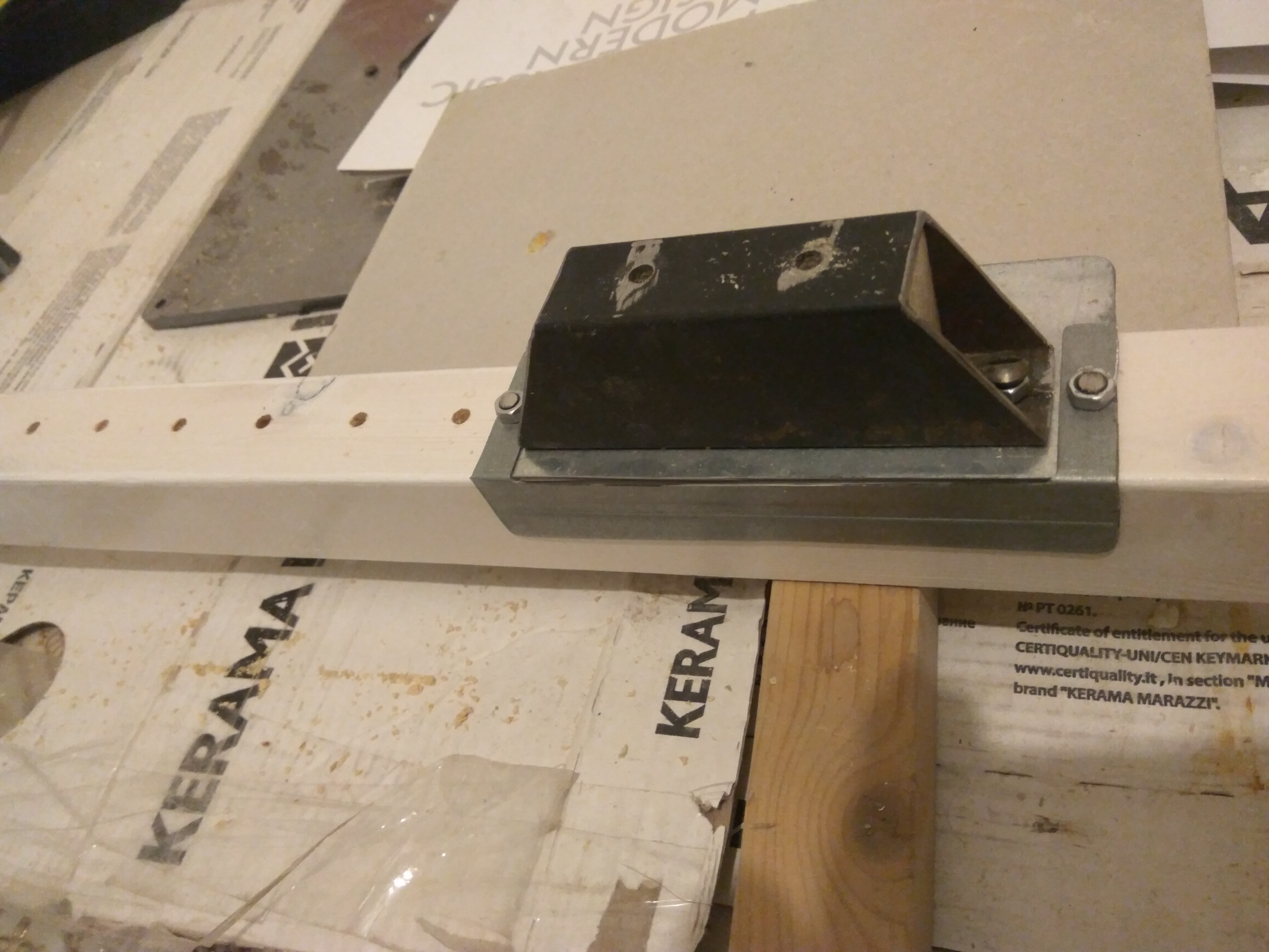

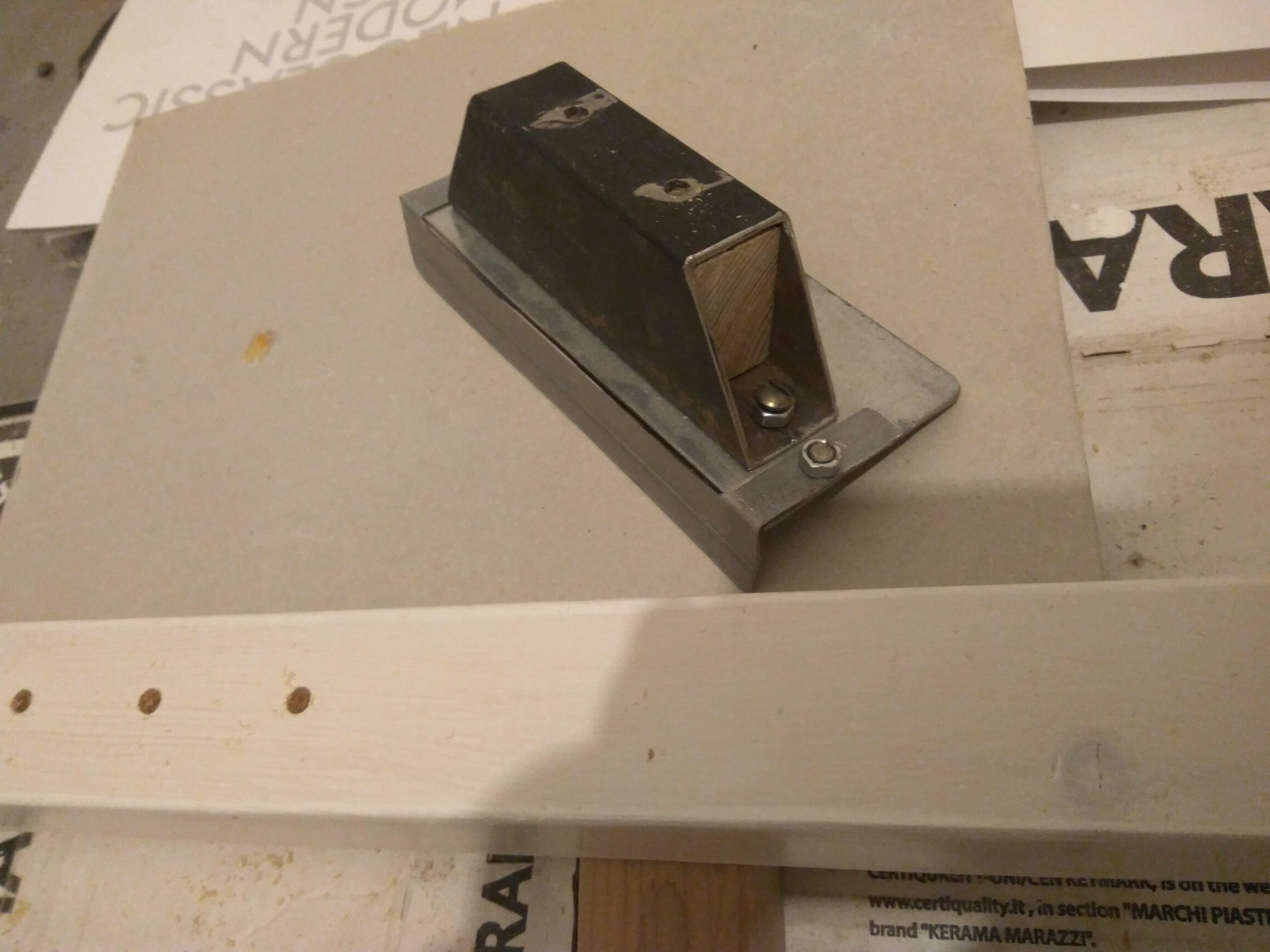

Для крепления полок на штифтах. Примитивная приспособа, позволяющая быстро насверлить отверстия d5 с шагом 32. После 1го отверстия, в него вставляется шпенёк, и сверлим два последующих. О5 переставляем и т.д.
