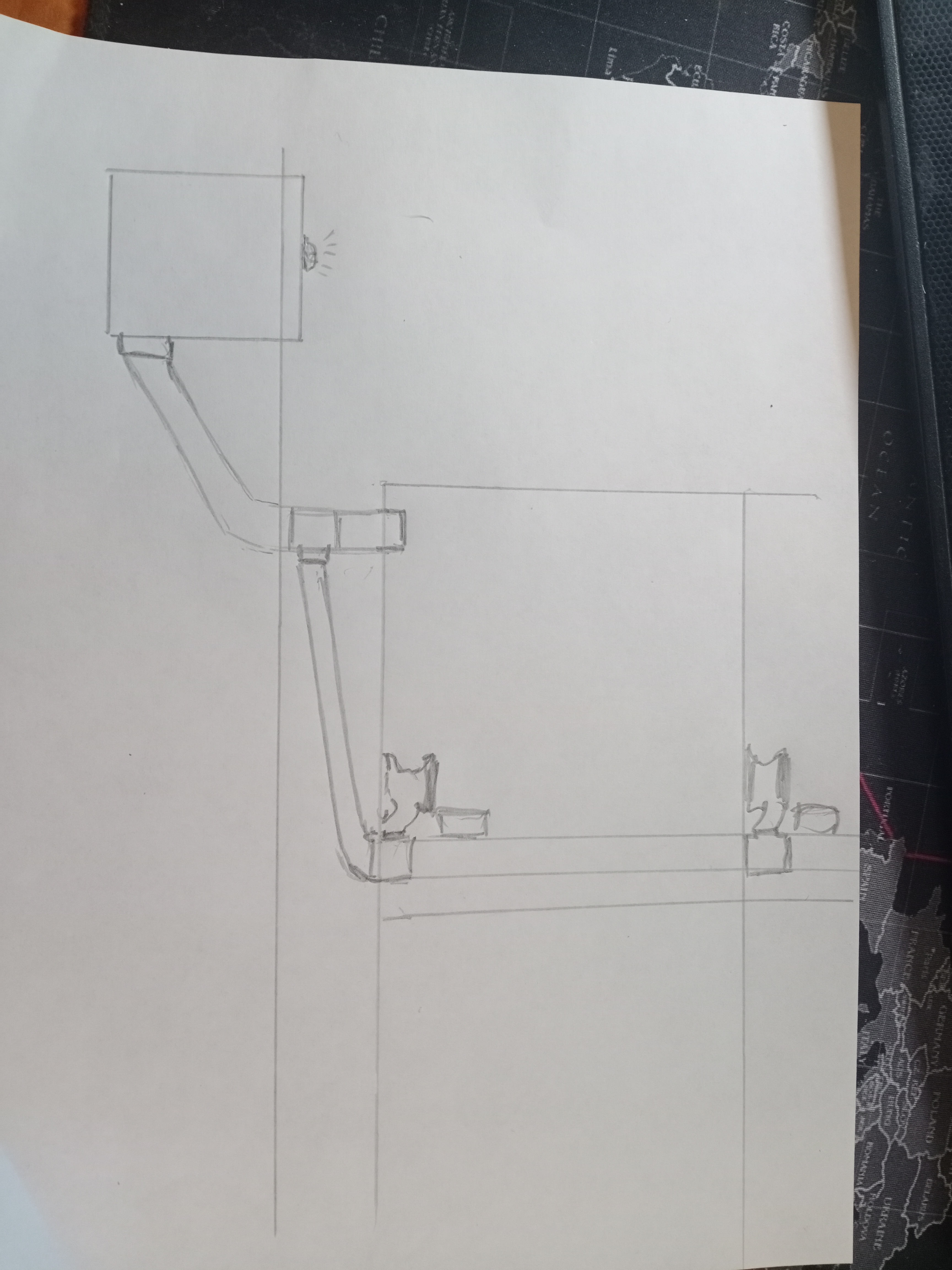

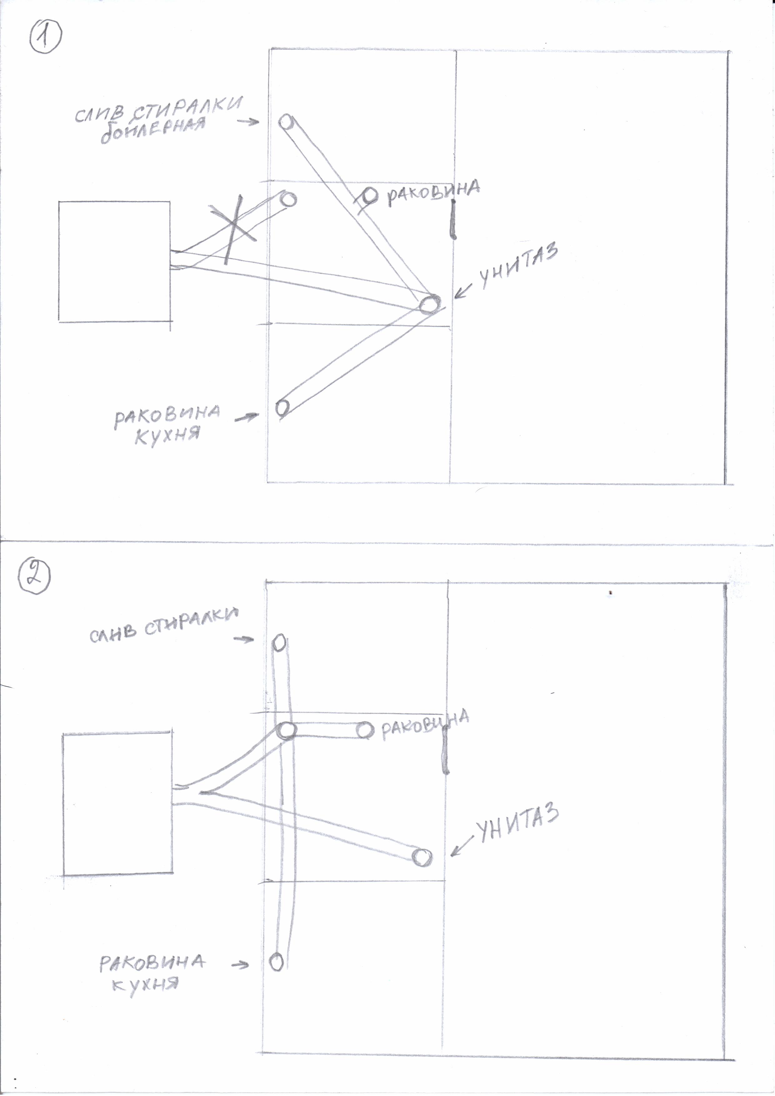

Здравствуйте! Очень прошу помощи сделать правильную проводку канализации по дому. Нарисовал небольшой эскиз для понимания. Прошлым летом установили септик Топас-6, ввели в дом как нарисовано на эскизе и перечеркнуто крестом. Сейчас передумал ставить унитаз именно там, а решили ставить как на втором рисунке, в противоположный угол. Трубу все равно перекапывать Отсюда вопрос. Как лучше сделать?
  1. Рисунок №1. Оставить старую трубу на прежнем месте и подвести все сливы к ней, а с помощью двойника от септика провести новую трубу в новое место?
  2. Рисунок №2. Или убрать старую трубу и сделать единственную в новое место и к ней подсоединять все сливы? Или может быть сделать стояк на новом мести и под домом пустить 110 трубу, под наклоном к старой трубе? Заранее спасибо за ответ.

Ещё высоту и конструктивные особенности фундамента и полов надо учитывать.

Фундамент Винтовые сваи, участок с уклоном, вместе где труба входит в землю, от земли до обвязки сантиметров 60-70. Дом каркасный.

Нельзя ли вот так собрать? А к старой трубе подсоединить сливы с кухни, стиралки и т.д.?

kabanera написал: правильную проводку канализации по дому.
Душевая или ванна?
kabanera написал: Трубу все равно перекапывать
Как с Римом - все дороги ведут туда, тоесть все направления и подключения к трубе, которая ведет к септику, а не "звезды" на первых двух вариантах, третий не понял - не осуждаю... Вентиляцию канализации тоже не забыть.

jekasus, На первом этаже ванна, на втором еще не определились. Третий вариант не перекапывать трубу, оставить и подключить к ней сливы стиралки, ванны и раковин. А от нового места, где унитаз будет, под домом пустить трубу под нужным наклоном к старой трубе.
