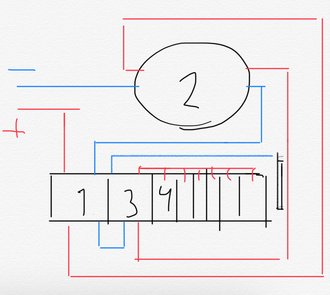

Здравствуйте, хочу уточнить вопрос подключения электросчетчика. Квартира в хрущевке, счётчик однофазный ле211.1 и вводной автомат в квартире. Опломбирован только счётчик. При замене счетчика работником ленэнерго была применена данная схема подключения:
  1. Вводной автомат;
  2. Счётчик;
  3. Реле напряжения;
  4. Автоматы.
Фаза приходящая в квартиру изначально идёт в вводной автомат (1), потом в счётчик(2), после счетчика в реле напряжения(3) и далее на автоматы(4). Ноль изначально заходит в счётчик(2), потом в водной автомат(1), далее в реле напряжения, после чего на нулевую шину.
Можно было бы перерезать входящий в квартиру нулевой кабель и завести сначала его в вводной автомат как кабель фазы, но он очень короткий.
Вопрос в правильности такого подключения? Чем чревато? Стоит ли что то с этим делать или оставить как есть до следующей замены счетчика?

Иван Ургант, Так-то логичней счётчик после вводного АВ.

Иван Ургант написал: Ноль изначально заходит в счётчик(2), потом в водной автомат(1), далее в реле напряжения, после чего на нулевую шину. Можно было бы перерезать входящий в квартиру нулевой кабель и завести сначала его в вводной автомат как кабель фазы, но он очень короткий. Вопрос в правильности такого подключения? Чем чревато?
Иван Ургант, Ваня, ты до сих ютишься в хрущевке? :D
/ / монтажник поленился нарастить вам провод, а в качестве доп. клеммы (разветвителя) использовал двойную в счетчике собственно, ничем такое подключение схемотехнически не грозит, просто немного кривовато и, раз пломбу поставил, то все норм а вот то, что нет УЗО - не гуд

Ну, не проложили провод на нуль по каким-то причинам, ничего страшного в этом нет...

ZooZoo, длинны бы хватило до автомата))) ну значит не судьба, пусть так будет. Узо необходимо, но размер щита не позволяет его установить :confused:

Иван Ургант написал: Узо необходимо, но размер щита не позволяет его установить
вы просто не умеете его готовить (С)... :) думаю, что место под еще 1 модуль справа можно поискать а если это так, то вместо нынешнего РКН ставится 1Р от Меандр, затем УЗО 2Р и все
