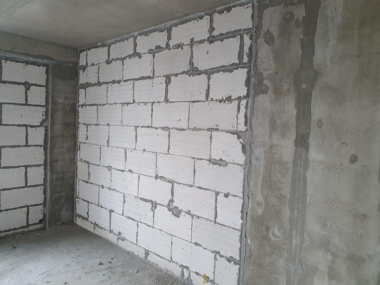

Прошу совета.

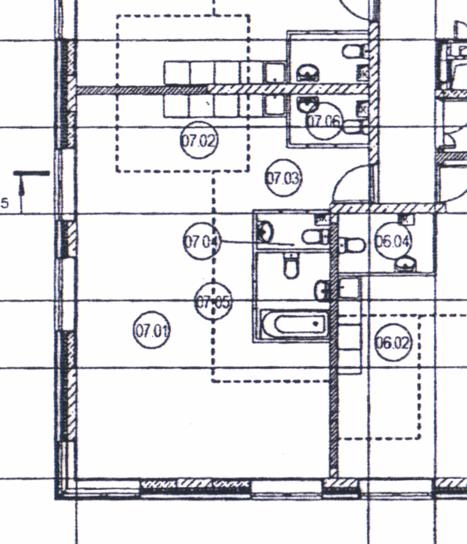

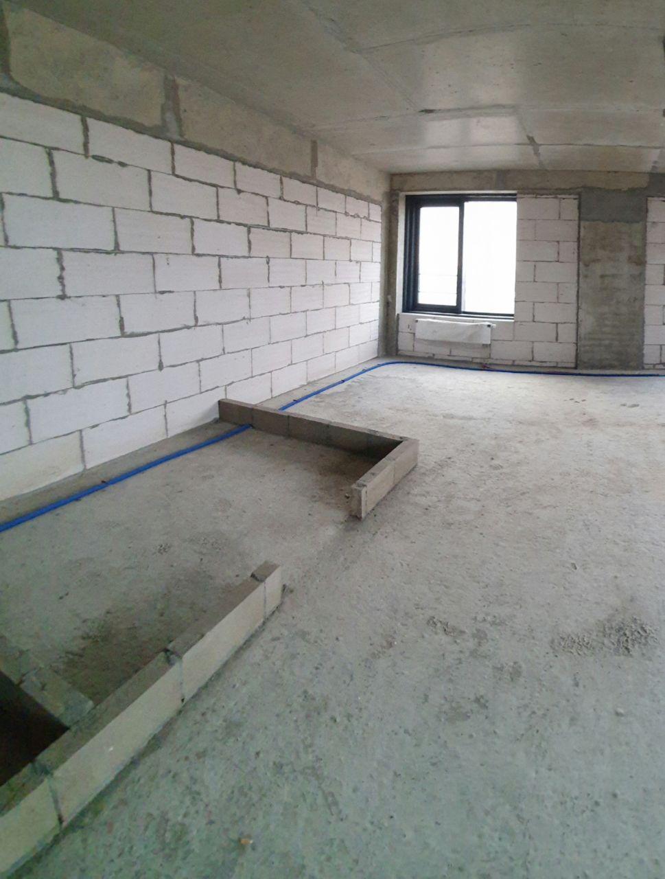

Квартира в доме из монолитного каркаса с заполнением газобетонными блоками. Одна из межквартирных (на плане сверху) - частично монолит, частично газобетоные блоки D700 толщиной 200 мм. Вторая (справа) - почти полностью те же газобетонные блоки, но под потолком и по краям тоже монолит. По опыту нынешнего жилья, звукоизоляция у газобетона не очень, поэтому задумался о том, как её улучшить без потери полезной площади.
Сосед "сверху" еще ремонт не делал, думаю попробовать договориться с ним снести эту стену и возвести что-то более существенное. Вопрос, что именно?
Сосед "справа" уже заехал, поэтому в этом случае, насколько я понимаю, остается вариант срезать часть газобетона и заполнить освободившееся пространство другим материалом. Межкомнатные перегородки планирую возводить из полнотелых силикатных (не газосиликатных) плит толщиной 80 мм. Насколько рационально будет "врезать" такие же плиты в межквартирную? Следует ли в этом случае делать примыкание к перекрытию и оставшимся частям стены через упругую пробку?

Noname,без потери "полезной площади"-достигнуть желаемого результата не получится

ANT/D написал: без потери "полезной площади"-достигнуть желаемого результата не получится
а с потерей, какой материал использовать? керамоблок, или может красный кирпич во всю длину?

user5657678, с потерей площади, используйте гипсокартон с заполнением минватой. У него лучщие показатели.

user5657678, Если не сильно жалко площадь потерять, то кирпич без привязки к пеноблоку с заполнением пустоты мин-ватой, и полноценная штукатурка. Если жалко терять пространство, то-
Грэй написал: используйте гипсокартон с заполнением минватой. У него лучщие показатели.

раньше в блочных домах межквартирные стены делались двойные с воздушным зазором. Использовались гипсобетонные цельнолитые панели толщиной 80 мм. зазор - 20-30мм. Это лучше, чем один слой газосиликата 200мм. Газосиликат 700 в России делают только под заказ

лучше чем ничего(слой газосиликата 200мм) тоесть не слышно как сосед пердит но тоже шляпа так то, и передают структурный шум со всех сторон и через несколько этажей
