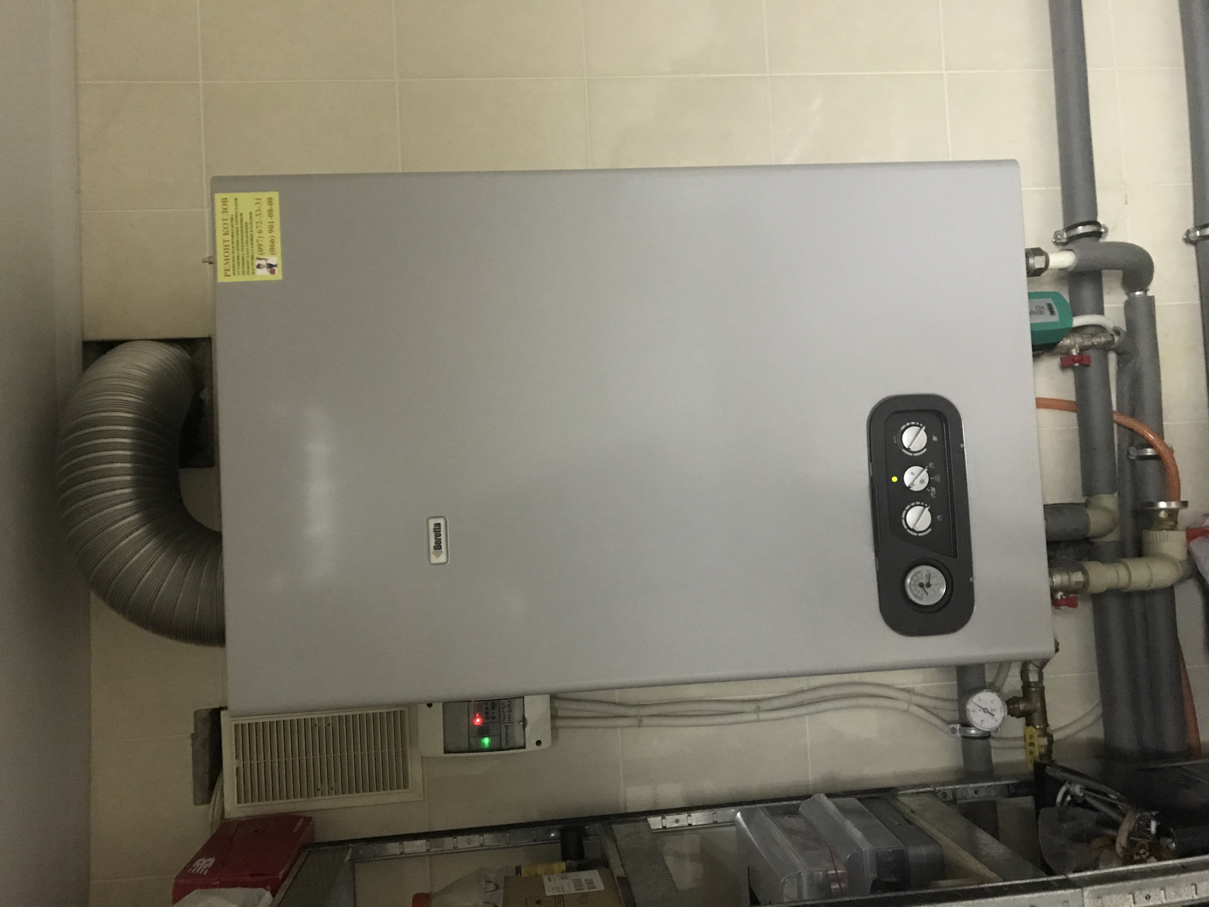

Нужно ли ставить узо на котел, все пишут что на газовый не нужно, но все таки там есть электроника, насосы и все это с водой работает, сейчас меняю в доме проводку и щиток собираю новый, вот решил поставить узо на все что имеет контакт с водой ! Нужно ли ?

Заземлять котел в любом случае нужно, есть оно у вас?

АлВас, да заземление есть

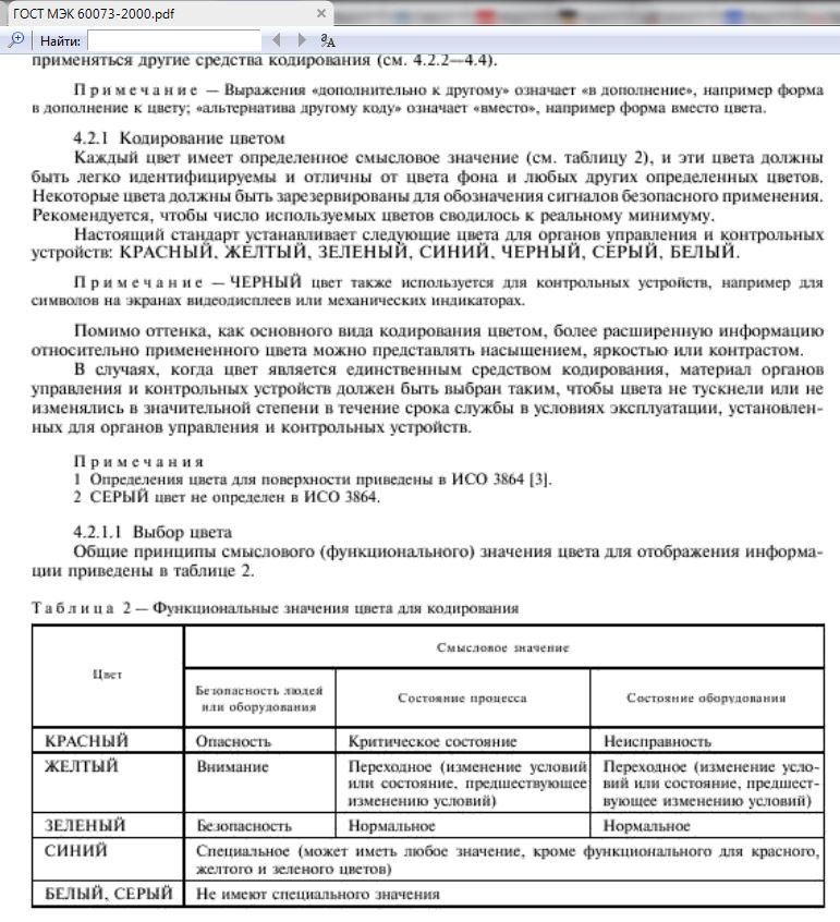

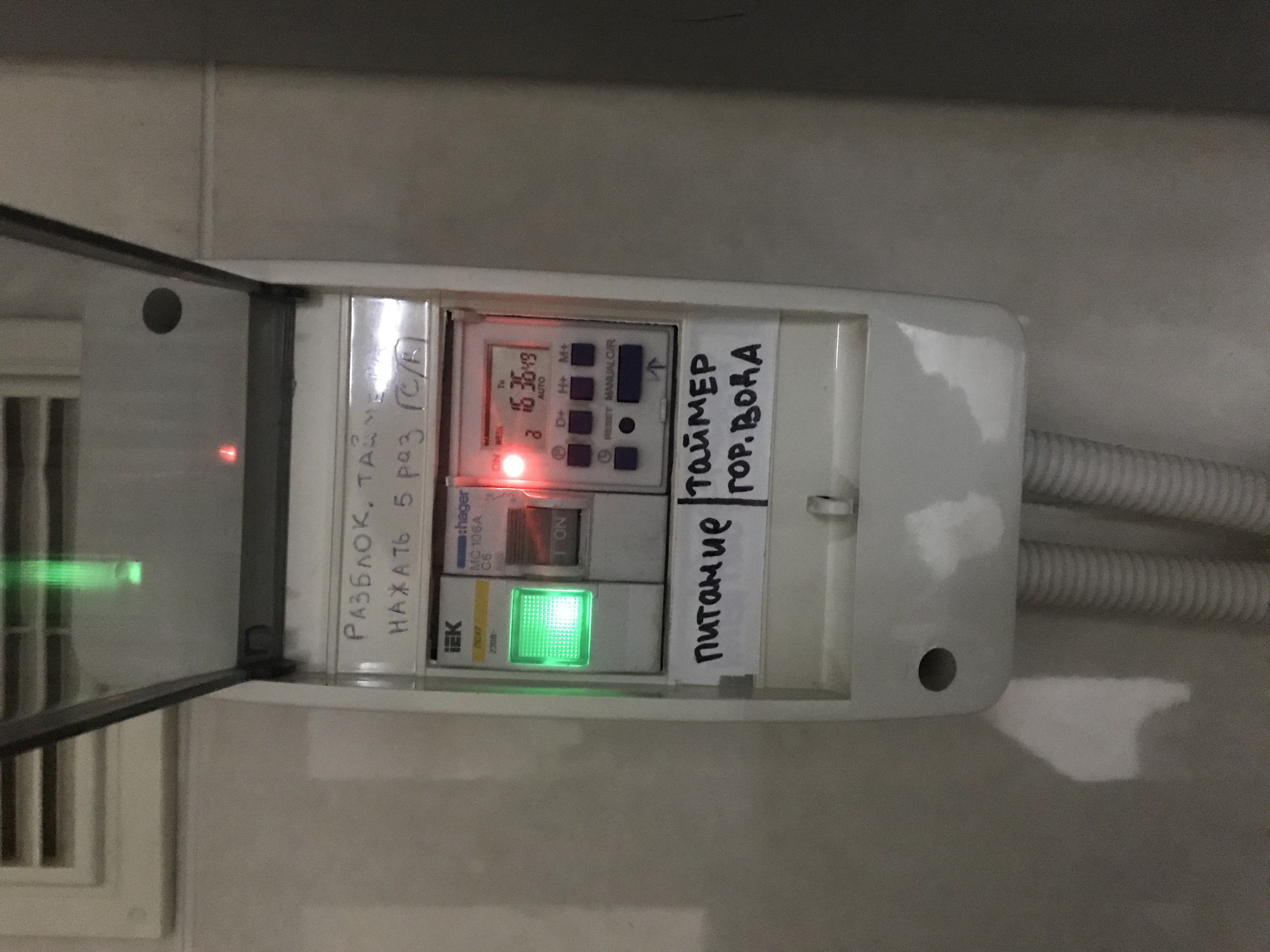

vanekbelichenko, котел под УЗО и у вас на втором фото цветомузыка неверного цвета

ZooZoo написал: vanekbelichenko, котел под УЗО и у вас на втором фото цветомузыка неверного цвета
ZooZoo, в смысле неверного цвета ?

vanekbelichenko написал: в смысле неверного цвета ?
вот и меня этот вопрос интересует.

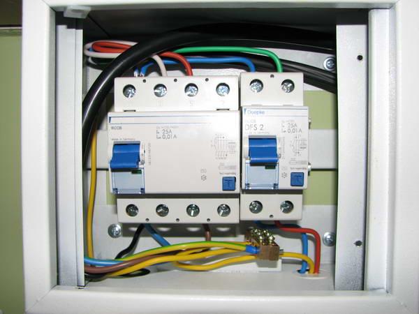

vanekbelichenko написал: решил поставить узо на все что имеет контакт с водой ! Нужно ли ?
Решение правильное. По котлу нужно посмотреть паспорт. Возможно УЗО уже встроено. Лично я, предпочитаю на линии с одним подобным потребителем, ставить АВДТ.

vanekbelichenko написал: ZooZoo, в смысле неверного цвета ?
Мегавольт. написал: вот и меня этот вопрос интересует
типа такого:
хотя лично я сигнал о том, что есть 230в стараюсь в быту обозначать красным индикатором

vanekbelichenko написал: Нужно ли ?
В жылой электроустановке так как практически НЕ обслужывается, эксплуатируется НЕ обученными людьми, остаётся БЕЗ присмотра НУЖНО на каждую группу в щите по умолчанию ставить 10 мА!
