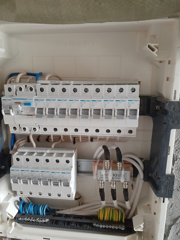

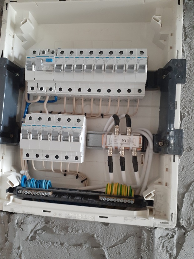

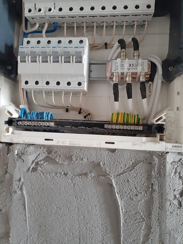

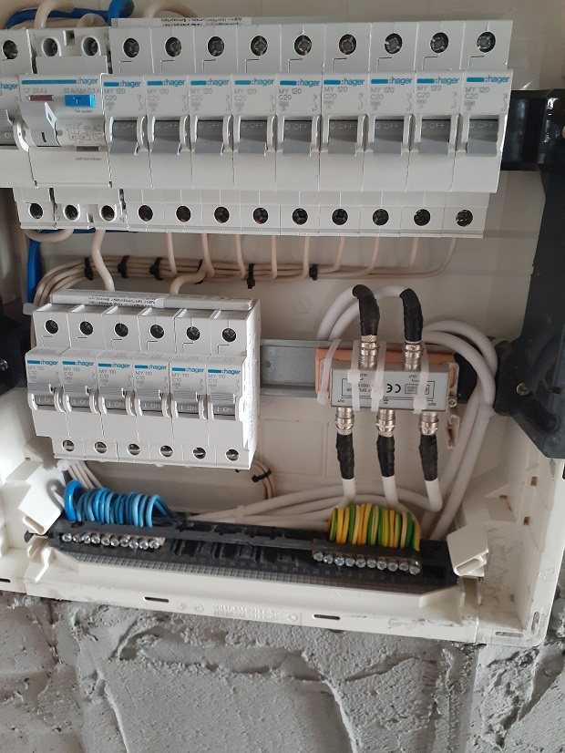

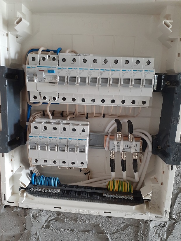

Добрый день!
Покритикуйте пожалуйста еще один щиток. Этот щиток сделан на даче. Дача - два этажа и подвал. Этот щиток сделан на втором этаже. От щитка идет один большой кабель на первый этаж.

Andrey47840, распишите номиналы УЗО, АВ, сечения кабелей, ЭП.

СтранникXXI, верхний ряд слева автомат и УЗО на 63А - они как бы входные, на все остальное. Оставшиеся в верхнем ряду автоматы 20А - на группы розеток, нижние автоматы 10А - на свет. На розетки сечение кабеля было 2.5 мм2, на свет - 1.5 мм2

Вот и посмеялись. Может всё же диаметр получится измерить?
Andrey47840 написал: Оставшиеся в верхнем ряду автоматы 20А - на группы розеток, нижние автоматы 10А - на свет.
Стоит годами и под 25 амперными автоматами, но монтажники уже похоже сами начали догадываться, что делают что-то не то.

Andrey47840, проводка как проложена?

СтранникXXI, в гофре.. по полу.. где-то пересекается с трубками батарей (они в утеплителе)

Andrey47840, в принципе, кроме явно перегнутого коаксиала, явного криминала не видно.
