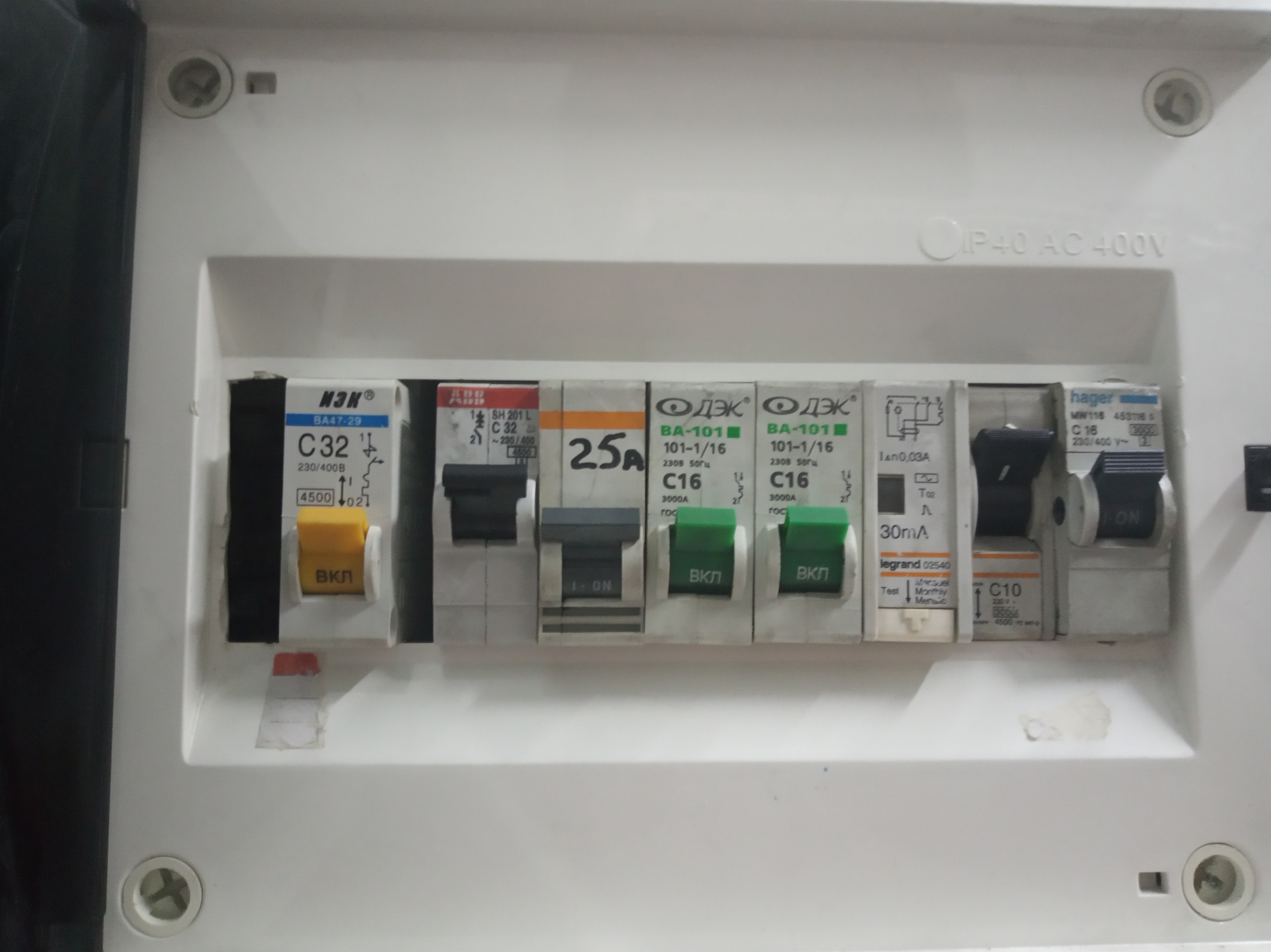

AlexeyL, Под ногами ламинат. Там ещё есть алюминиевый порог. Сегодня когда утром сильно ударило я стоял на нем. Про УЗО могу ошибиться. Лучше фотографию приложу:

Щиток, конечно, жесть. УЗО скорее всего только на ванную, может и земли нет.

И при любом результате измерения - обратно не включать до точного определения и устранения причины! УЗО на эту розетку при таком скромном щитке у Вас, скорее всего, отсутствует, и в следующий раз кому-то может повезти меньше.
