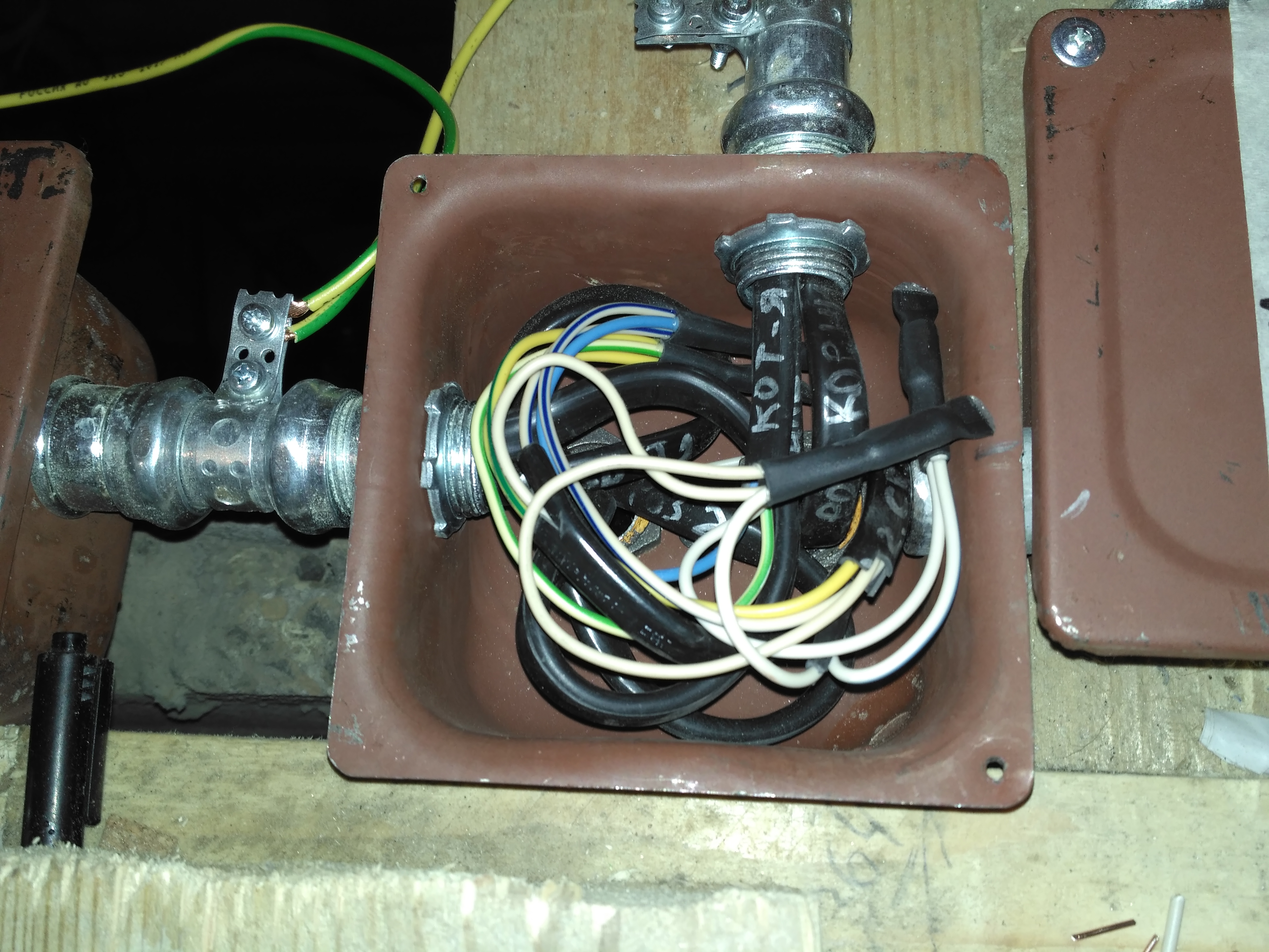

Монтаж проводки в межэтажных перекрытиях, провода РЕ с труб (стальных) дополнительно уходят в щит: / / но это межэтажка сам делал и делаю проводку в брусе/бревне в уже и построенных домах, но интересует именно практический опыт других юзеров

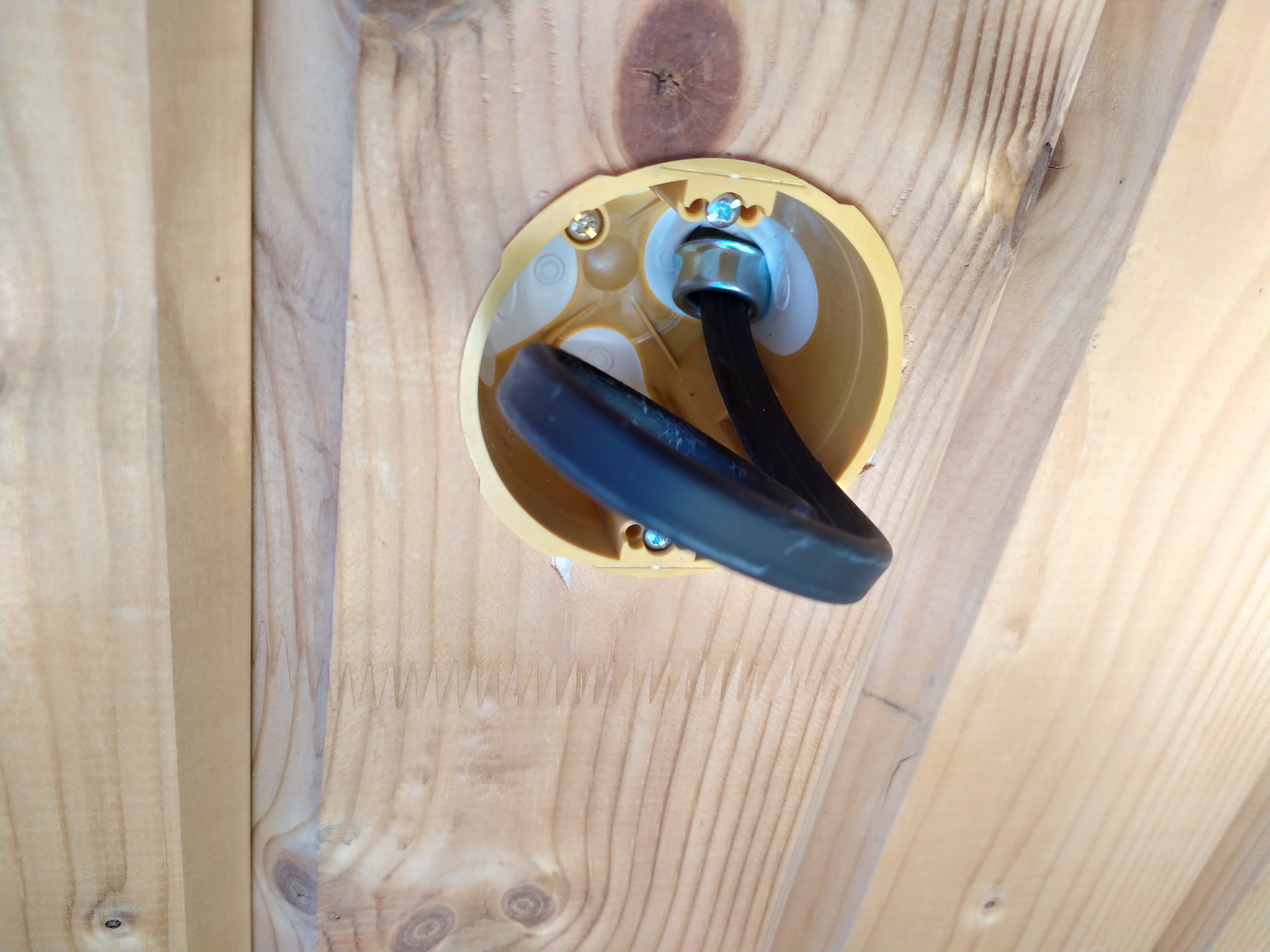

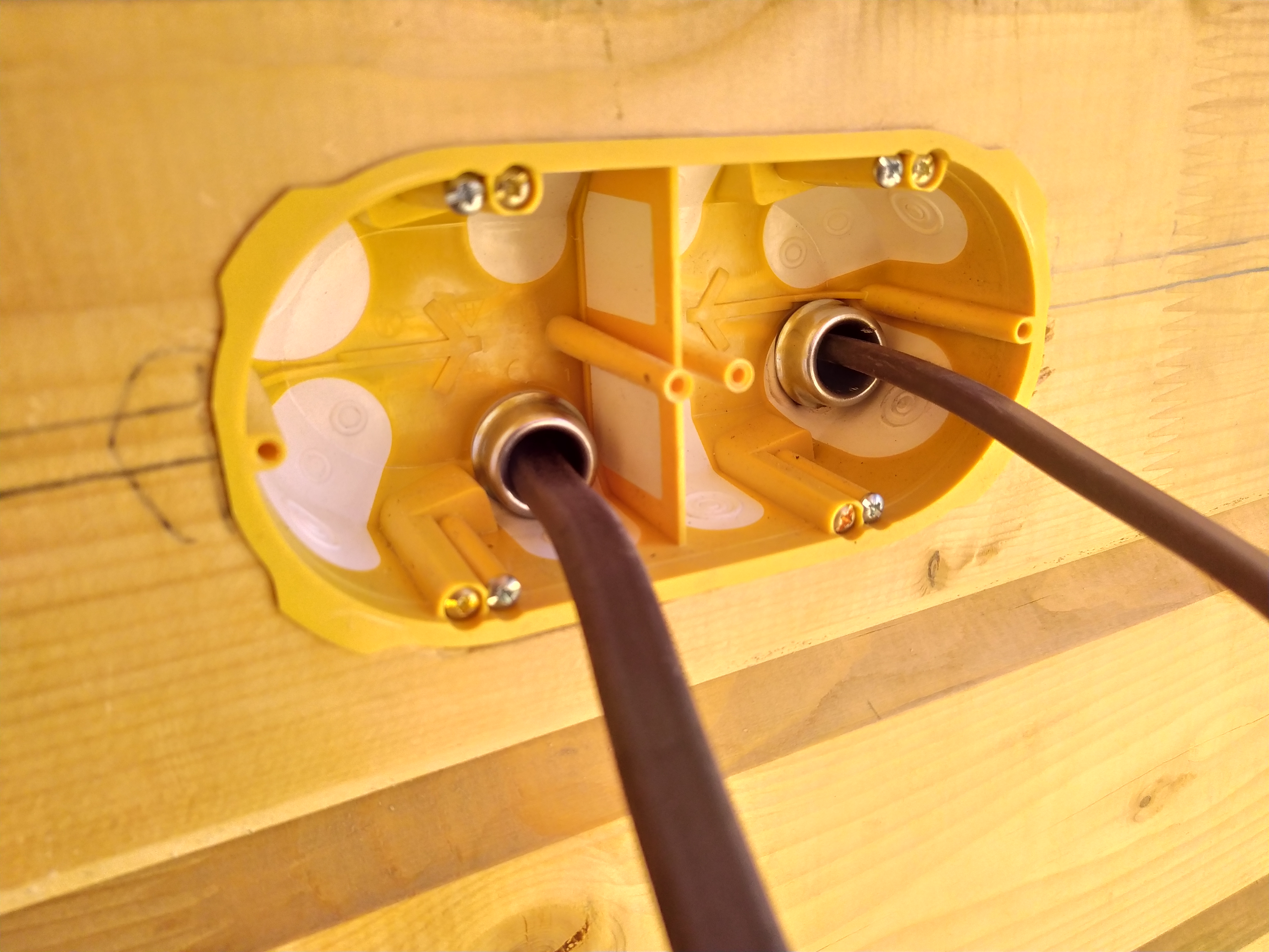

Доводилось давненько... крайне редко сталкивался... делал "матрешку" - стандартный подрозетник обрезал и вставлял в подрозетник типа КУВ 1 Распредкоробки по типу Ваших по чердаку .... делать электроводопровод радость еще та... на выходе из трубы подбирал (в мастерских по ремонту электрооборудования, т.к. в продаже в магазинах не нашел), обрезал и использовал резиновые манжеты от шнуров по моему перфораторов или чего то еще...
