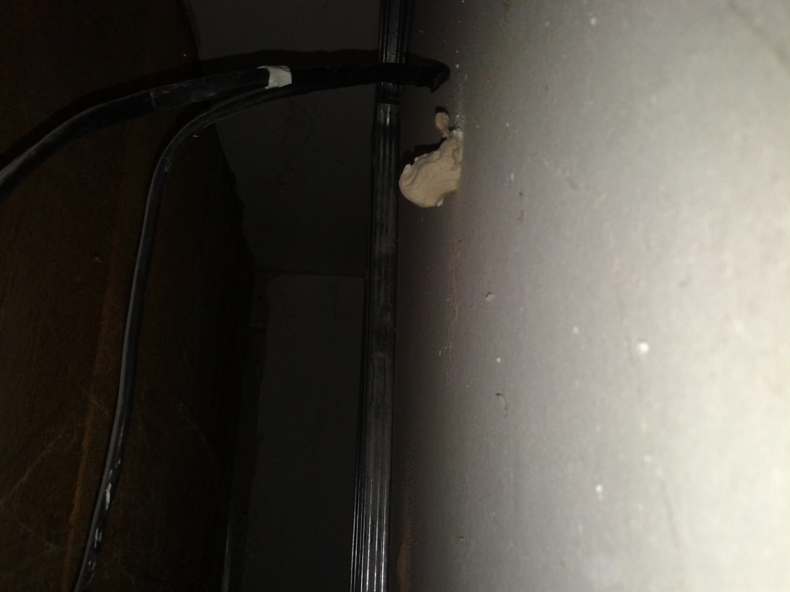

serj12
serj12
Регистрация: 10.02.2012
Волгоград
Сообщений: 9182
14.05.2020 в 09:55:54
ZooZoo написал: если есть что сказать
Извиняюсь - а это же не совсем то ? ( это не я , я просто сфоткал :sorry: )
И это пройдёт ...
