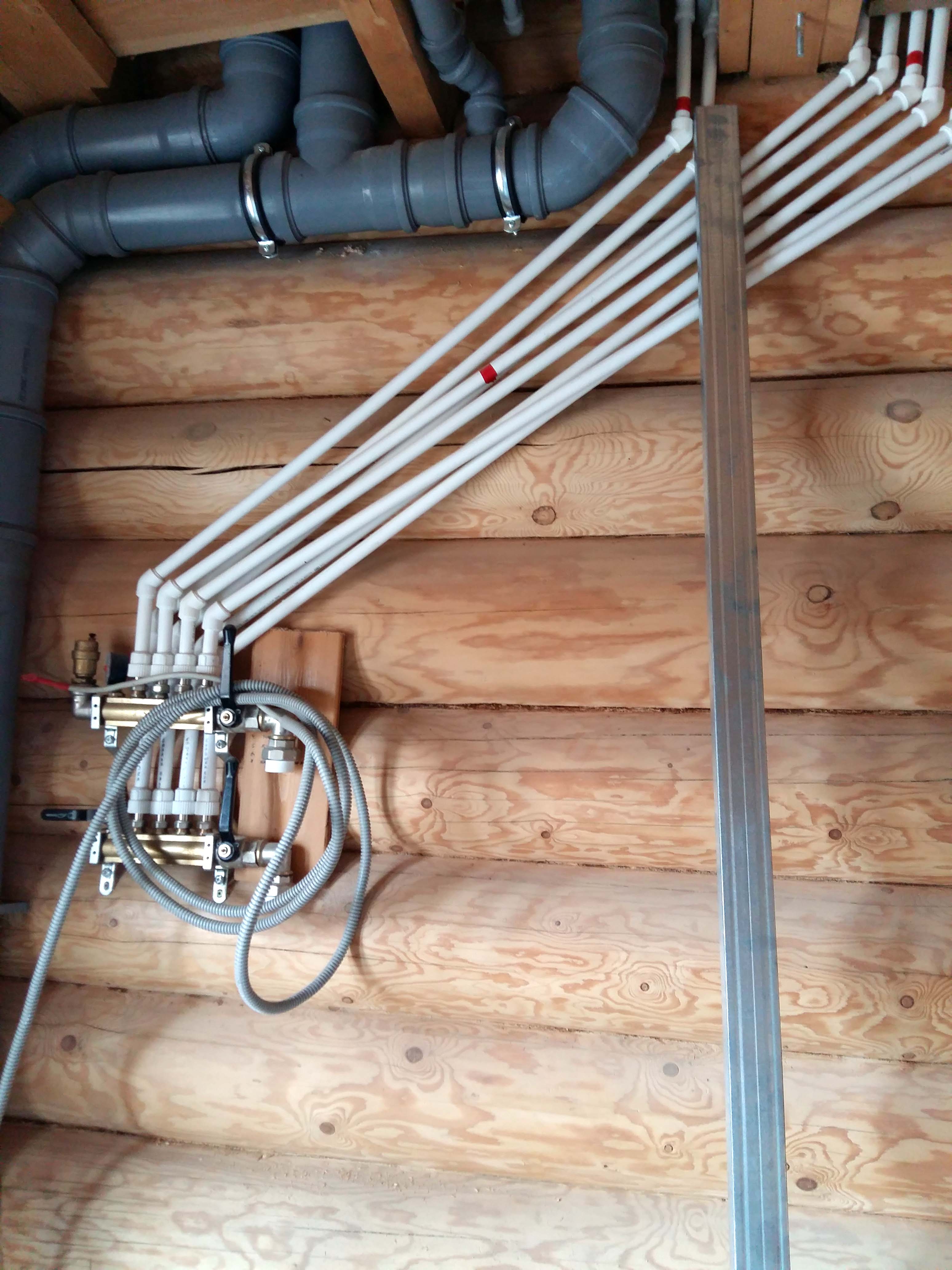

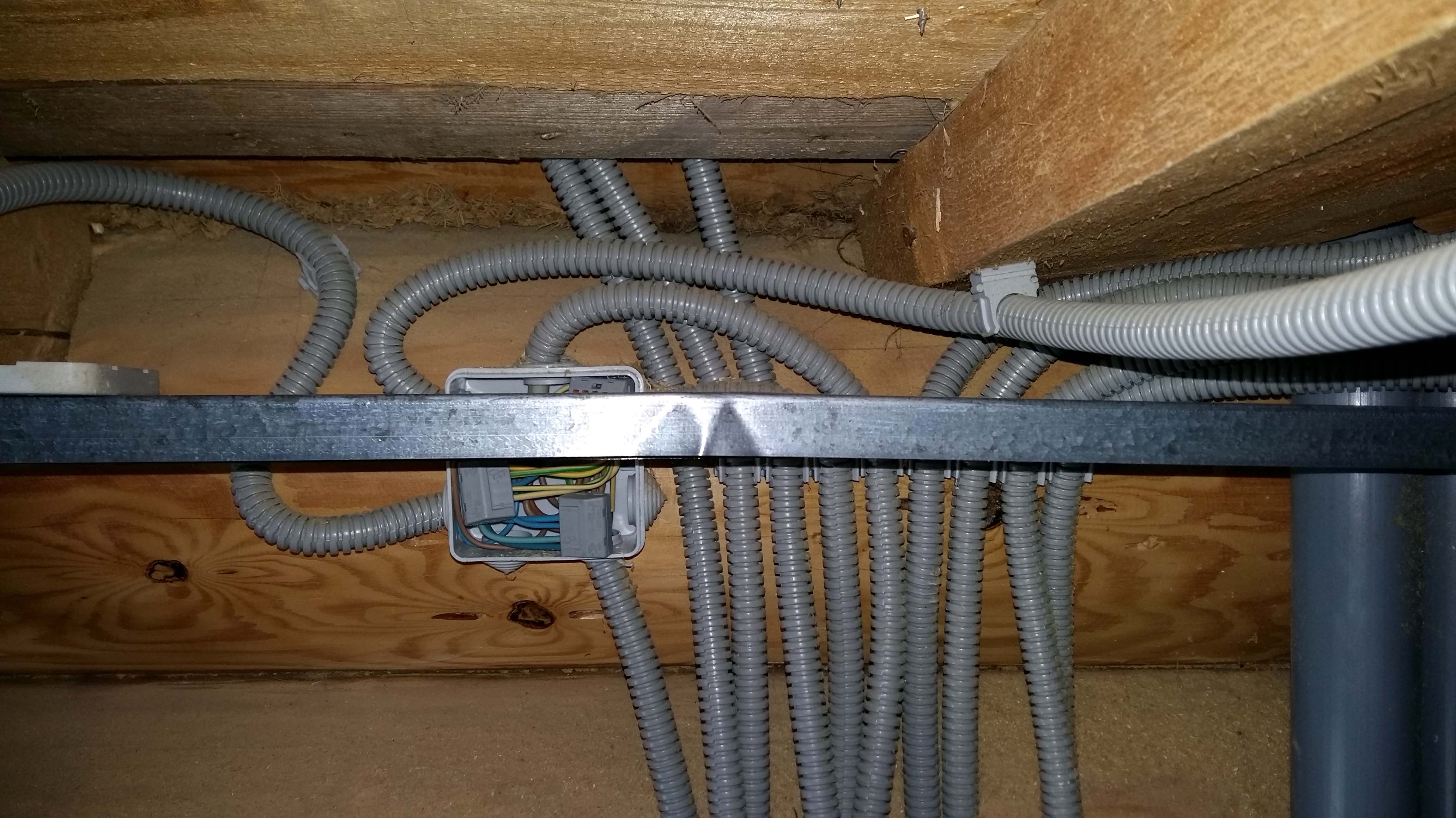

Дача бревенчатая, деревянная часть два этажа и чердак, общая высота метров 8. Выделил одну стену, в санузлах первого и второго этажа,под все стояки (водопровод, канализация, отопление,электропроводка, антенны, витая пара). Электропроводка В обычной гофре , выходы из пола на розетки и из потолка на выключатели в кабельных каналах. Высота каждого этажа, в течении года меняется в пределах пяти сантиметров.Чтобы не торчал "голый" провод, кабельный канал подгонял при самой большой высоте потолка. При "низком " потолке кабельный канал волнистый(гнутый). Щиток в бетонном цокольном этаже.

roman007 написал: Электропроводка В обычной гофре , выходы из пола на розетки и из потолка на выключатели в кабельных каналах. Высота каждого этажа, в течении года меняется в пределах пяти сантиметров.Чтобы не торчал "голый" провод, кабельный канал подгонял при самой большой высоте потолка. При "низком " потолке кабельный канал волнистый(гнутый).
а на какой высоте у вас от пола находятся розетки? коробится только КК, идущий от потолка до выключателей? для КК нужно сделать плавающее крепление к бревну (крепеж в одной точке рядом с выключателем, а в других нынешних точках крепления саморезы ослабляются и под ними делаются пазы в КК по 20...30мм в каждую сторону). А под потолок (к потолку) прикрепить вот такой стык ссылка , предварительно выломав изнутри фиксаторы. При усадке дома щель закроется этой пластиковой накладкой ("стык" по терминологии леруа мерлен).
