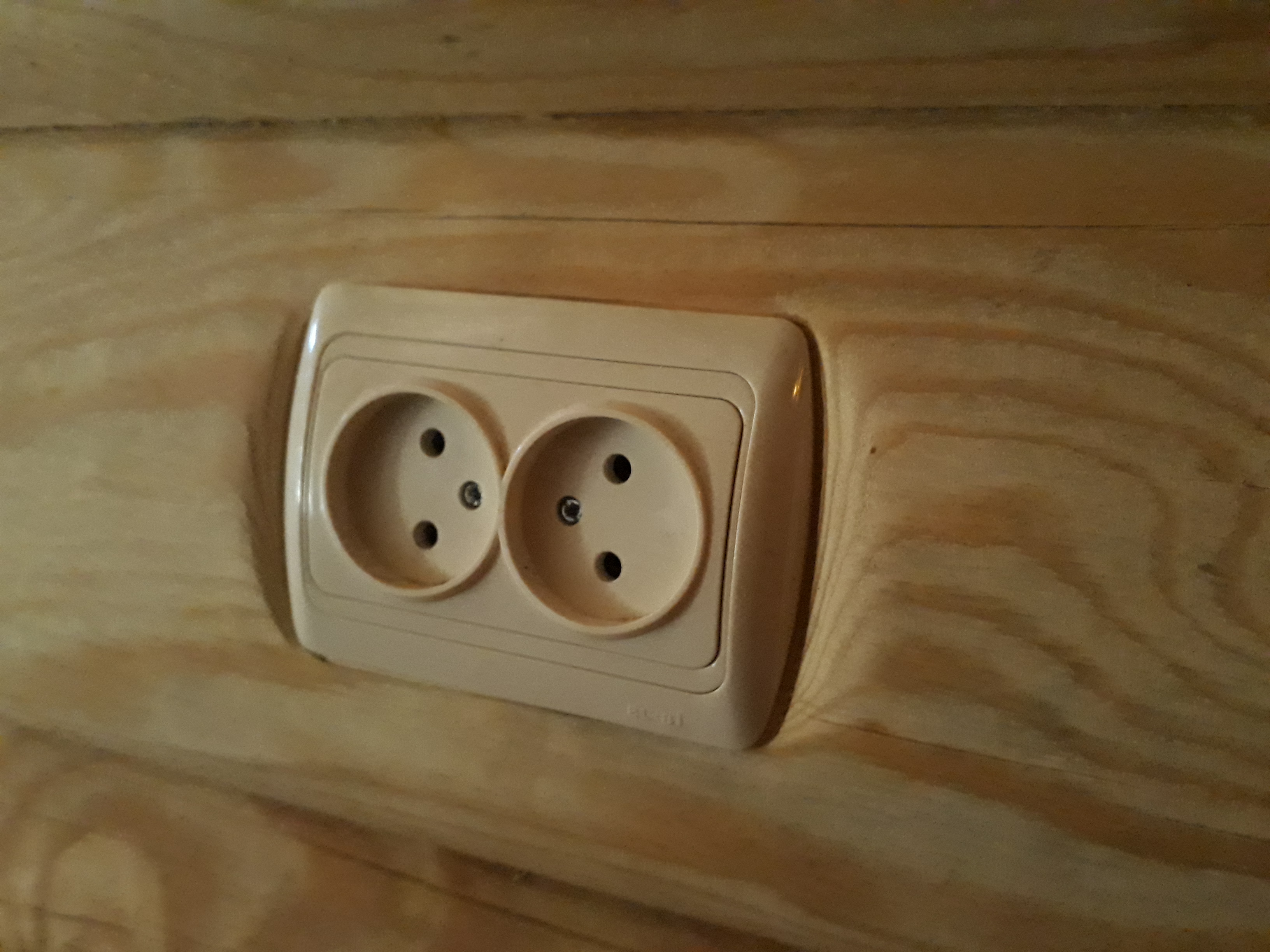

Вопрос скрытой проводки в дер доме делится на две части : безопасность и законность. Пуэ конечно писн кровью и все такое ,но ни финляндия ни северная америка трубы не забивают. В финляндии провод прокладывается без гофры. Трубы появились в пуэ во времена алюминиевой проводки в тряпке, жучков и типичного обитателя барака забивающего 200й гвоздь топором чтобы повесить тулуп. Сегодня проводка не горит по длине. Все возгорания в контактах - коробках подрозетниках и тд. У меня ВВГ лсНГ круглый (посчитал что лучше перебдеть и не брать плоский). Вся проводка под домом в гофре уложенной в каналы (100е направляющие для гипрока) дальше поднимается в помещения в мет рукавах. Все пространство за порозетниками пропенено пеной В1.Где то вводил трубу, а в ней рукав но потом забил на трубы и кидал прямо в рукаве.
Это моя история, а не попытка для установления истины

alzp написал: Это моя история
а скрутки то зачем в другую сторону сделаны? пс. конкретно по финским домам, давненько производителю отправляли запрос, можно ли вместо кабеля MMJ использовать российские нюм или ввг, получили категорический отказ по штатам тоже не всё так гладко даже с каркасниками, нормы варьируются от штата к штату

а скрутки то зачем в другую сторону сделаны? alzp,
И изоляция жил прямо на остром краю металло рукава. Садитесь - двойка . Помниться местный Шаман матерился.

юра Т написал:
юра Т, я левша мне удобнее так крутить, а сварке без разницы. Зачем менять ммж на нюм ? Ладно если бы не купить было... не думаю что финнам интересно вникать в спецификации наших кабелей и проводить их сертификацию (оплачивать все это). Я когда общался по хонке - они вообще только силиконовые кабели тянули ибо србирают в зимнее время. Что именно не так просто с США ? какой именно штат требует забивать трубы ? Есть конкретика ?

dokar написал: а скрутки то зачем в другую сторону сделаны? alzp,
dokar, металл рукав поднимается выше и запенивается. На фото он не запенен.

alzp написал: я левша мне удобнее так крутить, а сварке без разницы.
левша, не левша, а крутить надо правильно, и СИЗы в этом случае совершенно не уместны
металлорукав я вижу не подключен к заземлению, это косяк, ещё и острый край по жилам (если один конец рукава коротнёт на фазу, а другой на ноль, то по рукаву может пойти приличный ток, который его разогреет до красна и при этом ни автомат, ни УЗО не отработают)
