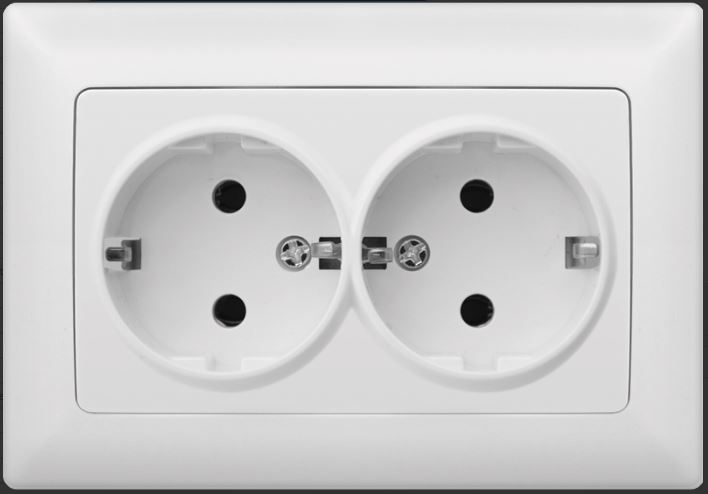

ioannn, да блин, эти четыре входа на самом деле два - две соединенные внутри фазы и два соединенных внутри ноля. Предназначено такое для запитывания следующей розетки от предыдущей.
В привычных вам розетках - два винтовых зажима для нейтрали и фазы, в каждый зажим влезает по два провода - приходящий и уходящий. Земля ессно отдельною

у меня наподобие такой но 4 входа с разных сторон и земля сбоку

Alexey_Spb, ну как же... Это обычные вилки/розетки для трёхфазных потребителей.

Alexey_Spb написал: ioannn, да блин, эти четыре входа на самом деле два - две соединенные внутри фазы и два соединенных внутри ноля. Предназначено такое для запитывания следующей розетки от предыдущей.
Alexey_Spb, я тоже так думаю выясню где ноли и какие рабочие :killyourselfbywall:

pool, судя по схеме автора и тому что они приводит в картинках, это не трехфазные розетки.

Alexey_Spb, согласен делалось все до меня разберусь вечером

Alexey_Spb написал: pool, судя по схеме автора...
Как по мне, то автор в трёх соснах заблудился.

Похоже это недосдвоенная розетка. Т.е. две независимые розетки для установки в один подрозетник. Подключается одна, шлейфуется на вторую перемычками, оттуда можно выводить шлейф на выход. Но без фото и прозвонки это всего лишь догадки.

ioannn написал: как такое может быть ?
С вероятностью 99,999...% Вы НЕПРАВИЛЬНО используете существующие проводники для подключения новой нестандартной но ПРАВИЛЬНОЙ розетки и без перекоммутацыи существующих проводников соответствующим образом между собой чтоб рабочие проводники каждой розетки подключались к розетке ответвлением розетка в полном объеме НЕ заработает.
