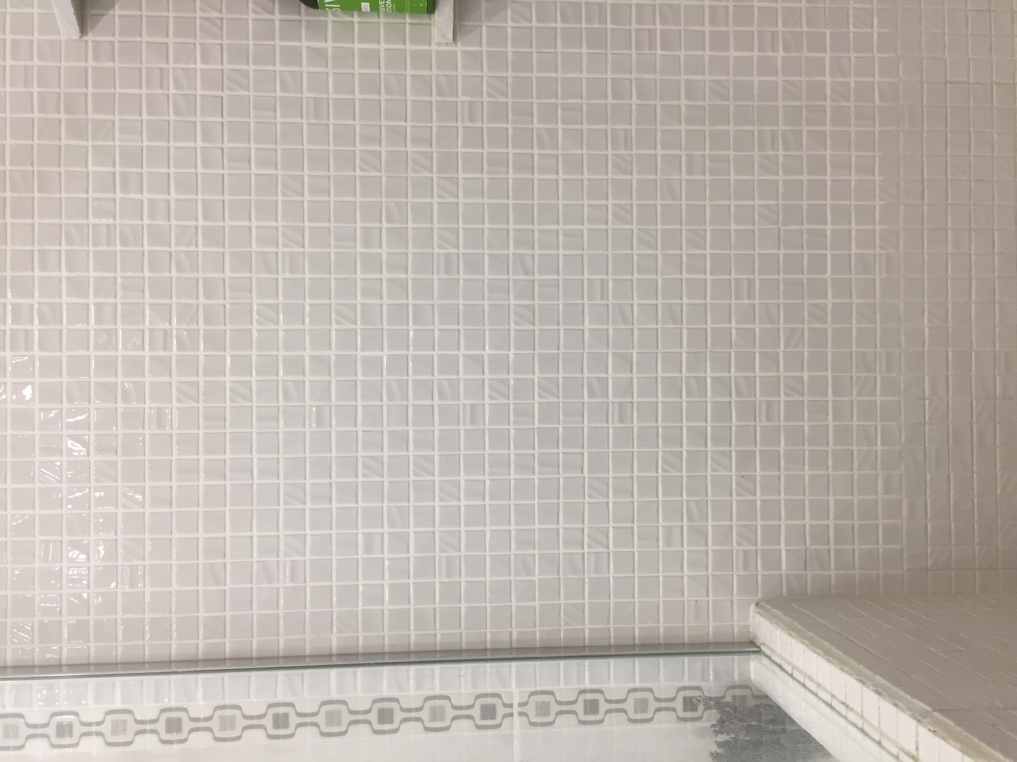

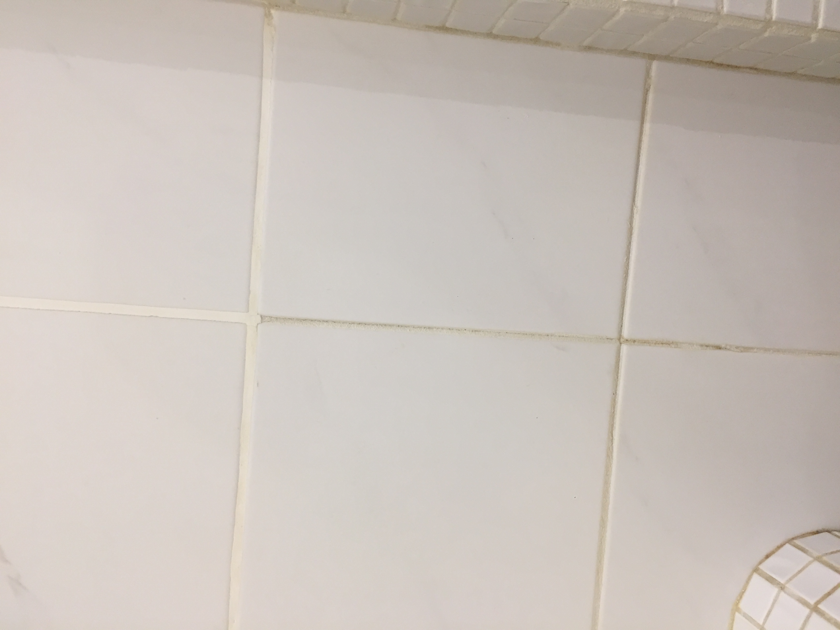

Всем привет! На затирке в душевой начали появляться трещины и на определенном уровне, где основная часть бризг от воды затирка понемногу начала отваливаться. На фото наглядно видно разницу между затиркой в нижней части душевой и верхней. Нужен совет, что в данной ситуации лучше всего сделать с минимальными расходами(цена-качество)

Замазать герметиком и не проморгать момент когда всё начнёт отваливаться. После сделать заново и правильно, это уже дорого.

перезатереть

Можно ставить последнюю корову на то, что у вас под плиткой нет гидроизоляции. В этом случае вы малой кровью не отделаетесь никак, только полная переделка. И скорее всего, еще и стены придется частично, или полностью переделывать, если там гипсовые материалы.

Если разрушаются только швы - зачистить их и заменить затирку на что-то нормальное, например, Mapei Ultracolor. Если пошли массовые трещины и отдельные чипы начали шататься при надавливании - скорее всего, там гидроизоляции нету, это полная переделка. И как бы еще не вместе со стенами.
