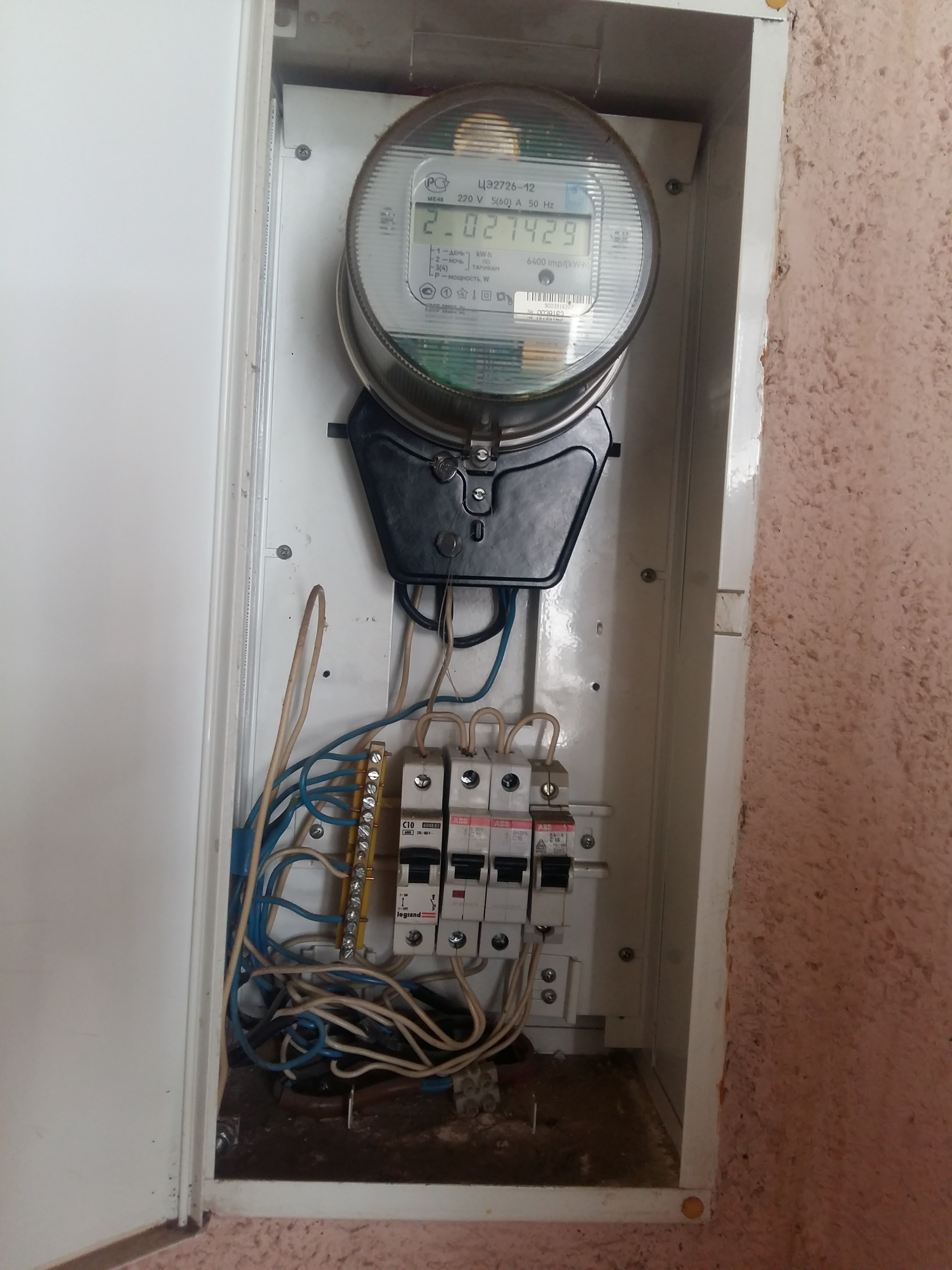

nick_spender, хотя бы щиток сфоткайте, дом с электроплитами?

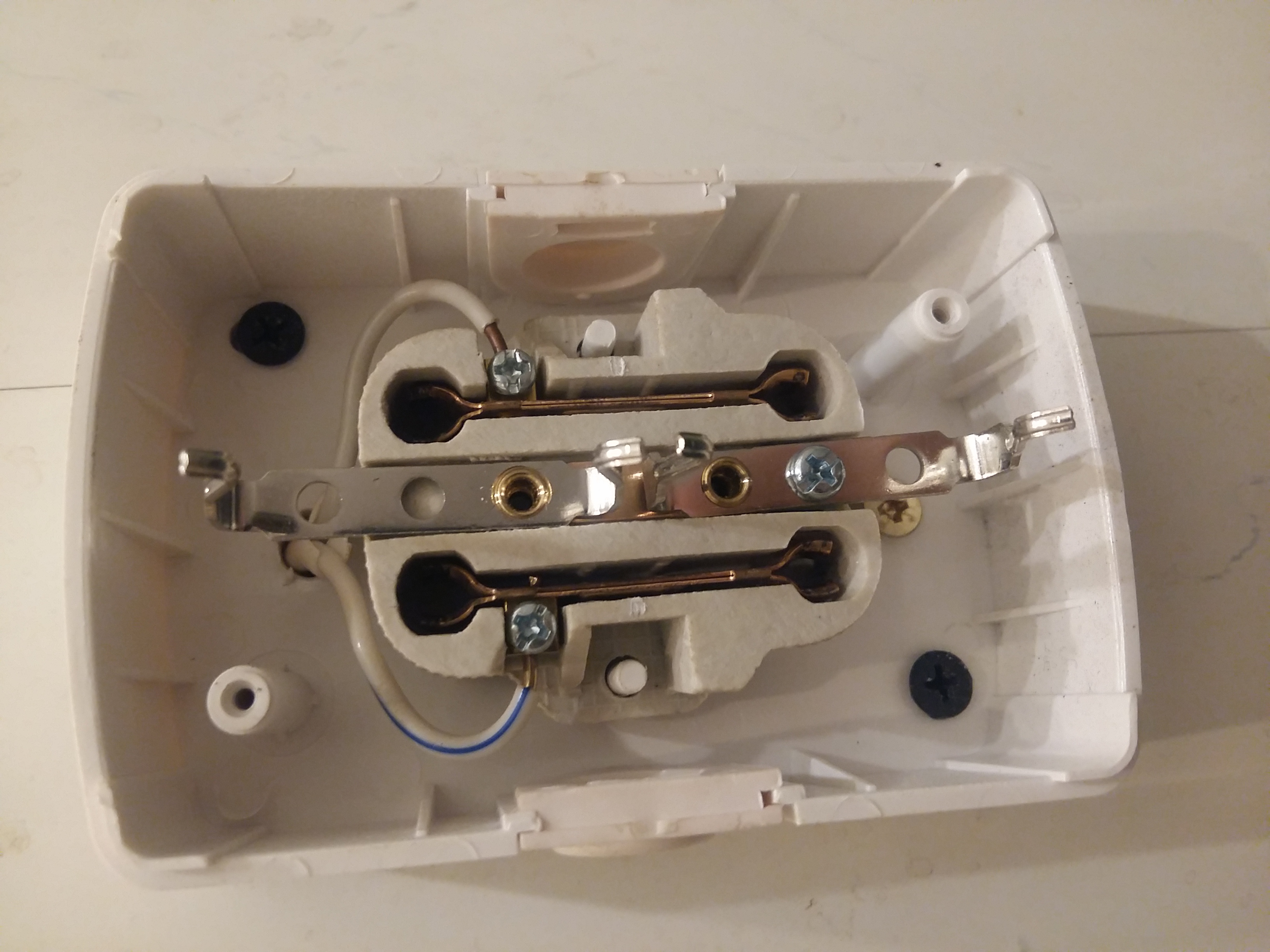

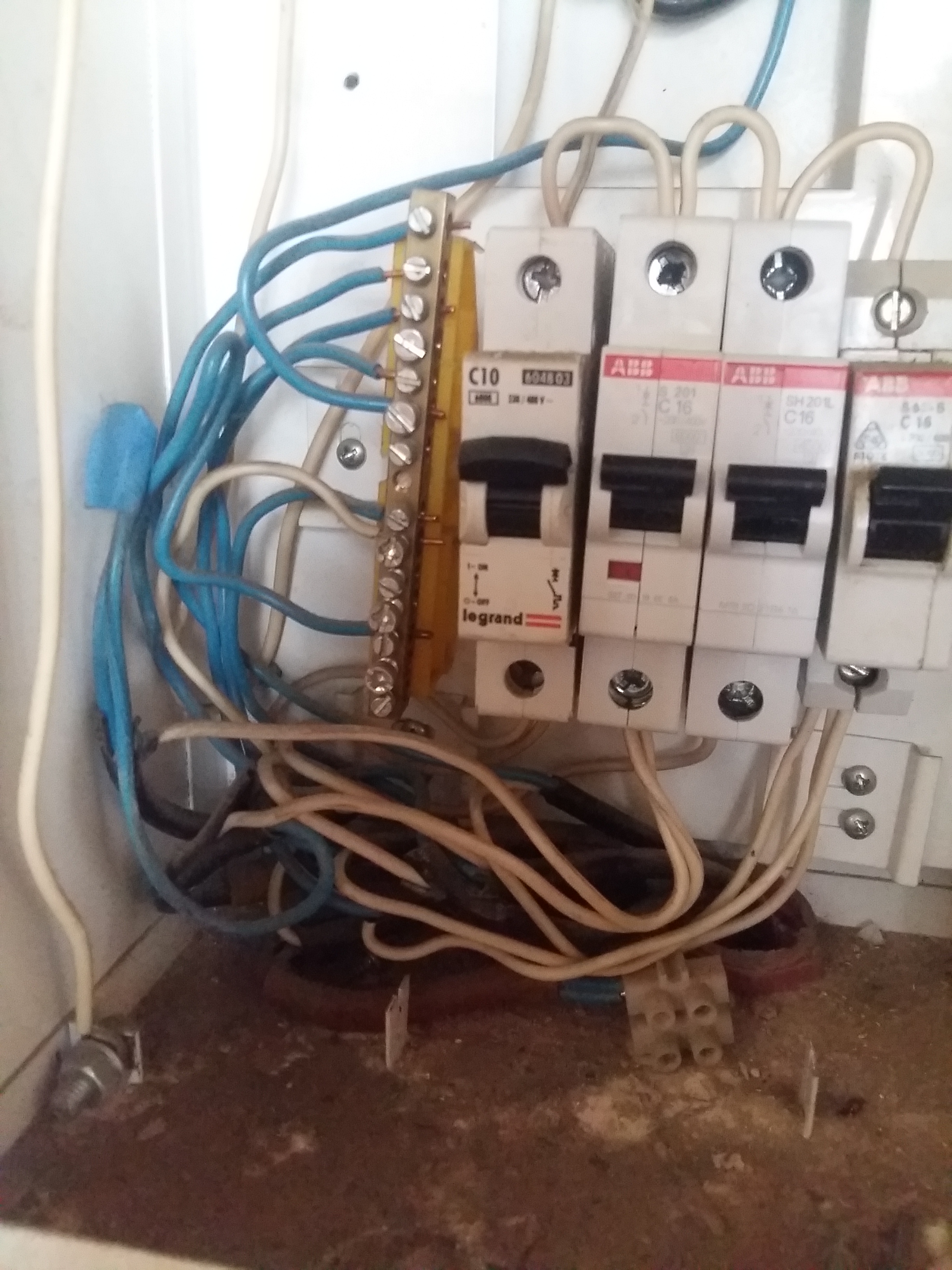

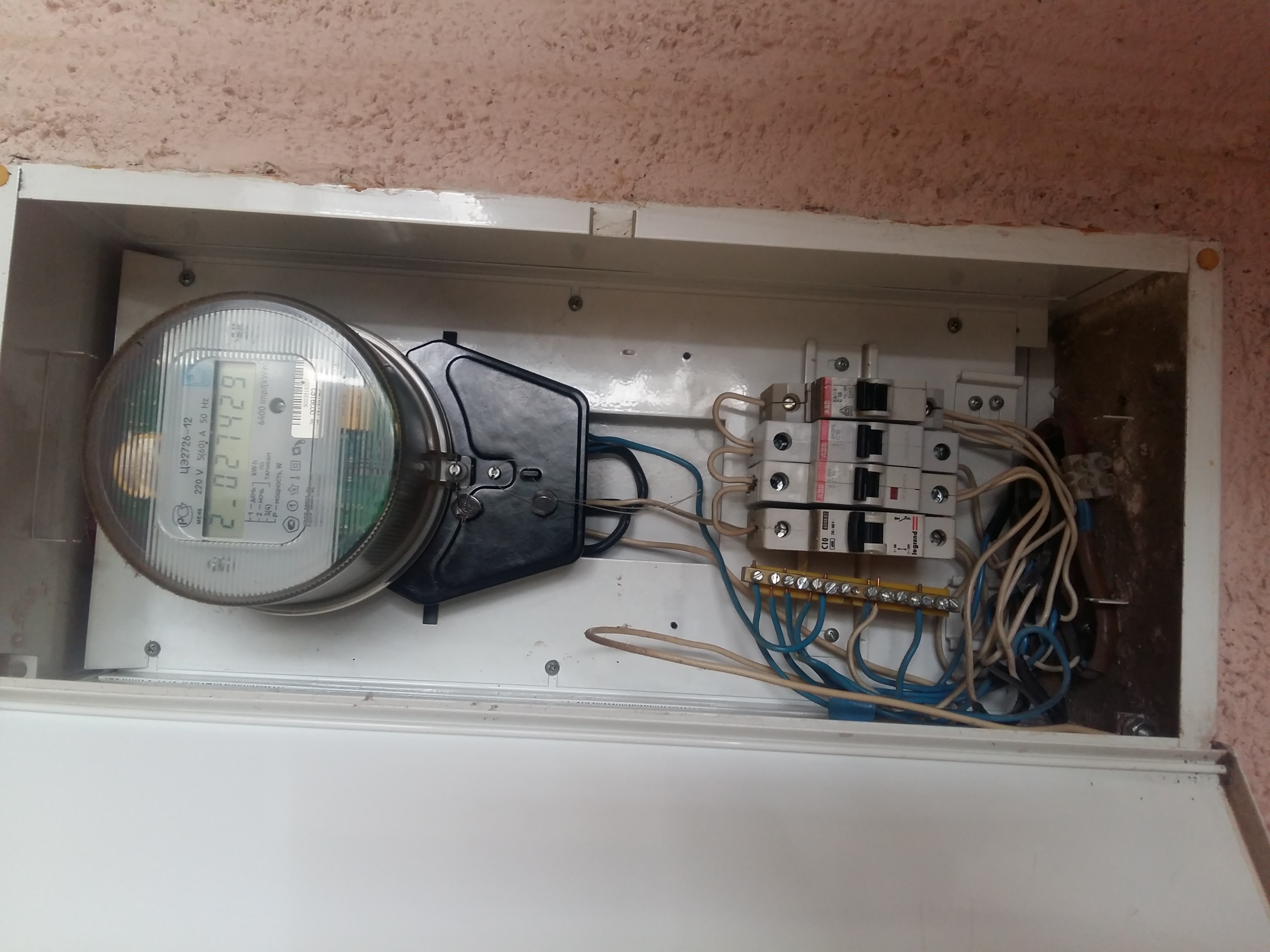

Сделал фотки. Щиток выглядит вот так:

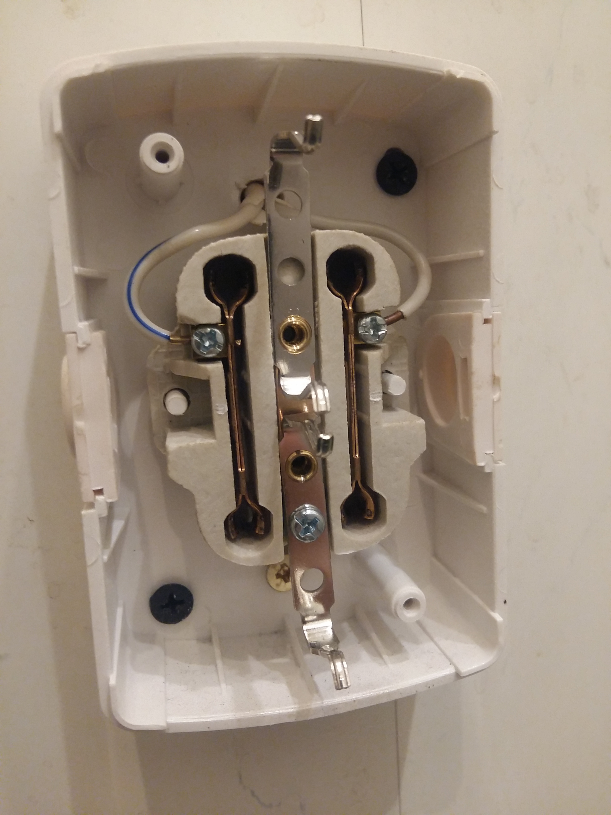

А вот розетка. Удивила тем, что в неё двужильный кабель приходит. Теперь я не понимаю, как это напряжение по всей квартире передаётся при включении в сеть стиралки.
А вот розетка: Удивился, что в неё приходит двужильный кабель, прошёл снова с отвёрткой по квартире. Выяснил, что она светится на усиках в некоторых розетках. Не зависимо от включения машинки в сеть. Соответственно, от СМ появляется только напряжение на корпусе бойлера.
