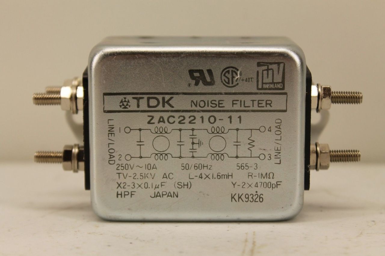

Регистрация: 13.03.2006
Сообщений: 28328
18.05.2020 в 23:51:47
ПPOPAБ написал: Сие явление электрики обзывают: наводка.
Возможно, это из за наличия фильтра в схеме мащины...
ПPOPAБ
ПPOPAБ
Регистрация: 24.10.2009
Ноябрьск
Сообщений: 13128
19.05.2020 в 07:00:56
Alex___dr написал: Возможно, это из за наличия фильтра в схеме мащины...
Конечно. Но ток через подобный фильтр - единицы миллиампер. Сам по себе не опасен, хотя иногда и неприятен.
Однако емкостный водонагреватель в подобной сети = заявка на "премию Дарвина". :net:
