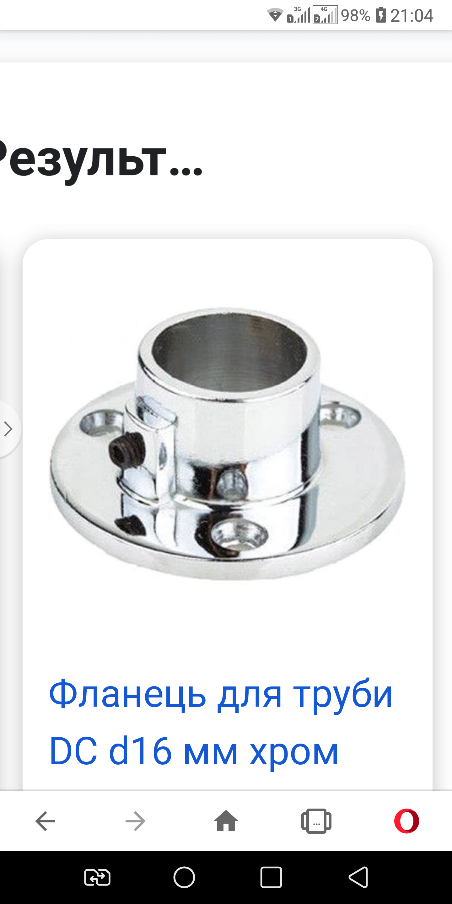

а вот такой товарищ подойдет для трубы?

Товарищ подойдёт, труба - нет.

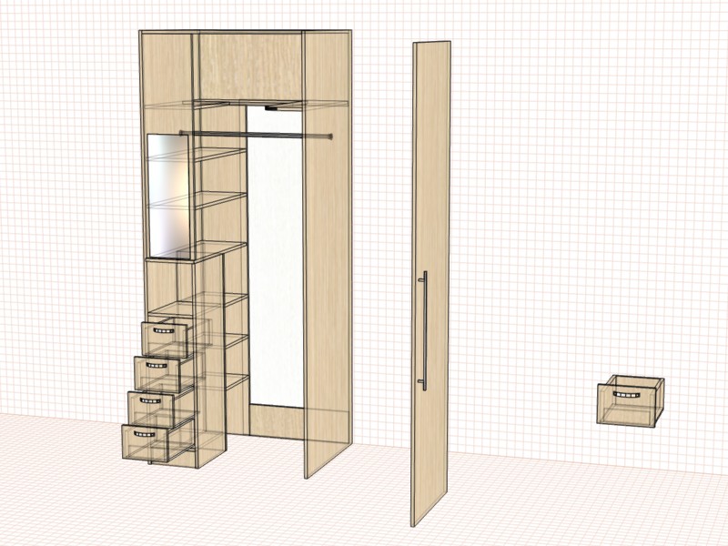

Сделал перед карантином. Принцип думаю ясен? Полки внизу внутри можно убрать, а под штангу подставить такую же трубу в качестве опоры.
